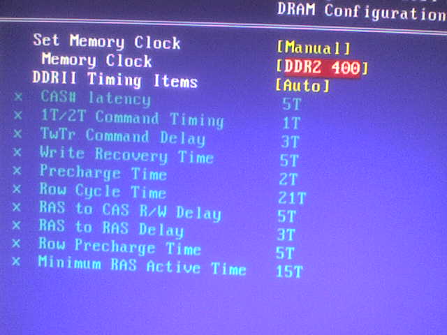

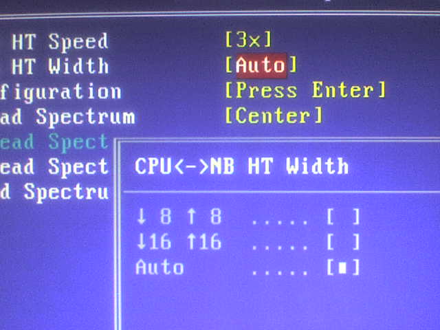

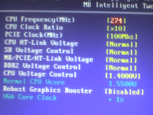

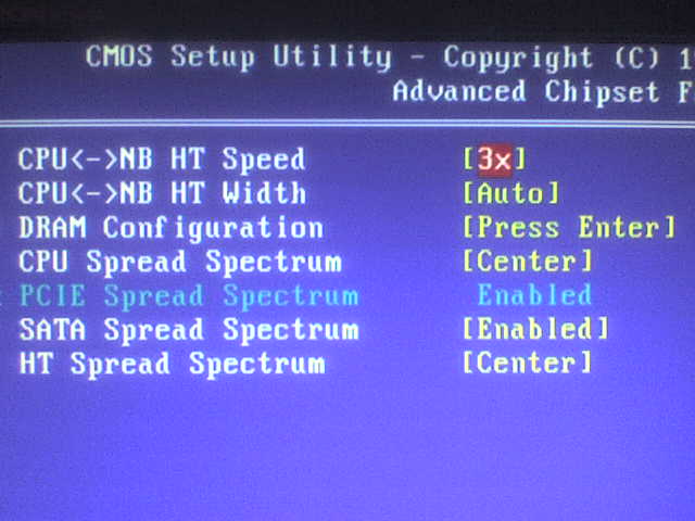

    Xylometazolin!
    Hmmm...:D No na 2800MHz nie chciał ruszyć... Albo już mu nawet święcona woda nie pomoże, albo może cos zmienić w opcjach?:

  • #8 6413664
    iron64
    Poziom 41  
    Wszystkie spread spectrum na disabled. HT Voltage oraz vcore pozwoli na 2800MHz, opcjonalnie timingi ramu ręcznie.

  • #12 6414023
    Xylometazolin!
    CPU HT-Link Voltage dałem +0.1V (max mogę +0.2V) ale nic...:( Tak więc 'dam sobie siana'. Ale dzięki.

  • #14 6415189
    Xylometazolin!
    Napięcie rdzenia procesora na max'a, czyli 1.55
