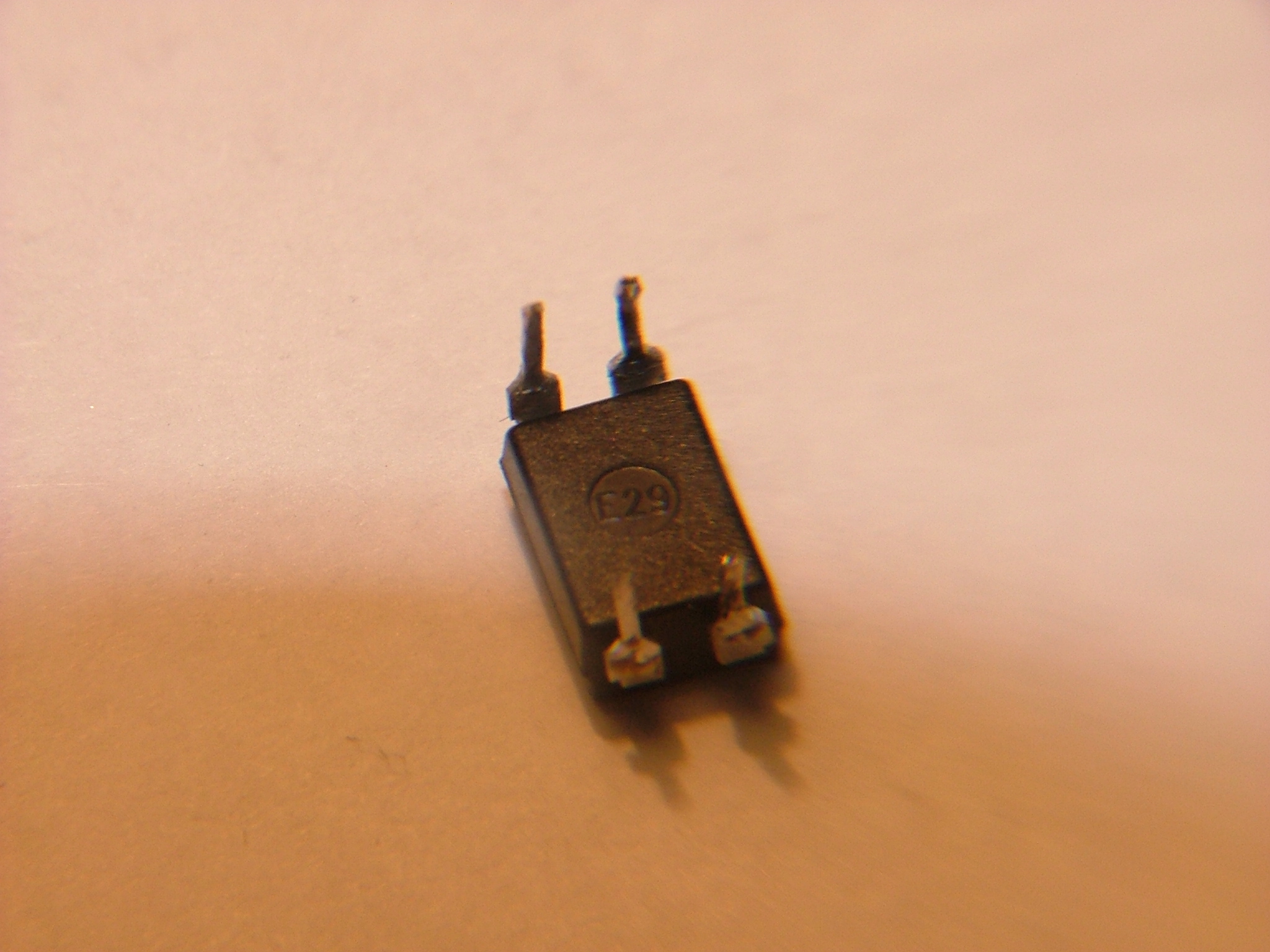

Co to za element? [zdjęcie] -prośba o rozpoznanie
Zbiszek 14 Kwi 2009 19:25 1239 2
  • #1 6414181
    Zbiszek
    Zamieszczam foto elementu ,który wygląda jak transoptor i napisy jego oraz scalaków są specjalnie zeszlifowane. Element ten pochodzi z płytki jonizatora folii.Między dwoma końcówkami pomiar wykazuje jako dioda nadawcza a po drugiej stronie jest opór 30 omów (niby fototranzystor).Cały układ wyłącza się gdy podgrzeje owy element.Gdy podstawię inny (bo są 2 szt i też z oporem 30 omów) to wszystko ok.Myślałem,że zamiast fototranzystora jest tam jakiś transoptor Darlington.Wstawiłem na sprawdzenie TLP721 i nie działa.Czy ktoś wie?
  • #2 6414422
    att
    Są transoptory z fotorezystorem na wyjściu np:
    http://www1.silonex.com/datasheets/specs/images/pdf/104058.pdf
    Ale w takiej obudowie jak pokazujesz, przynajmniej ja się nie spotkałem.
    Czy te 30 om na "wyjściu" to jest zawsze, czy tylko jak zasilisz diodę po przeciwnej stronie. Bo jak tylko jak zasilisz tak to pewnie jest fotorezystor.
  • #3 6416208
    Zbiszek
    Opór 30 omów jest gdy mierzę na wyciągniętym elemencie.W czasie normalnej pracy urządzenia to na końcówkach,gdzie jest 30 omów,panuje napięcie 4 v a po podgrzaniu 0v .
