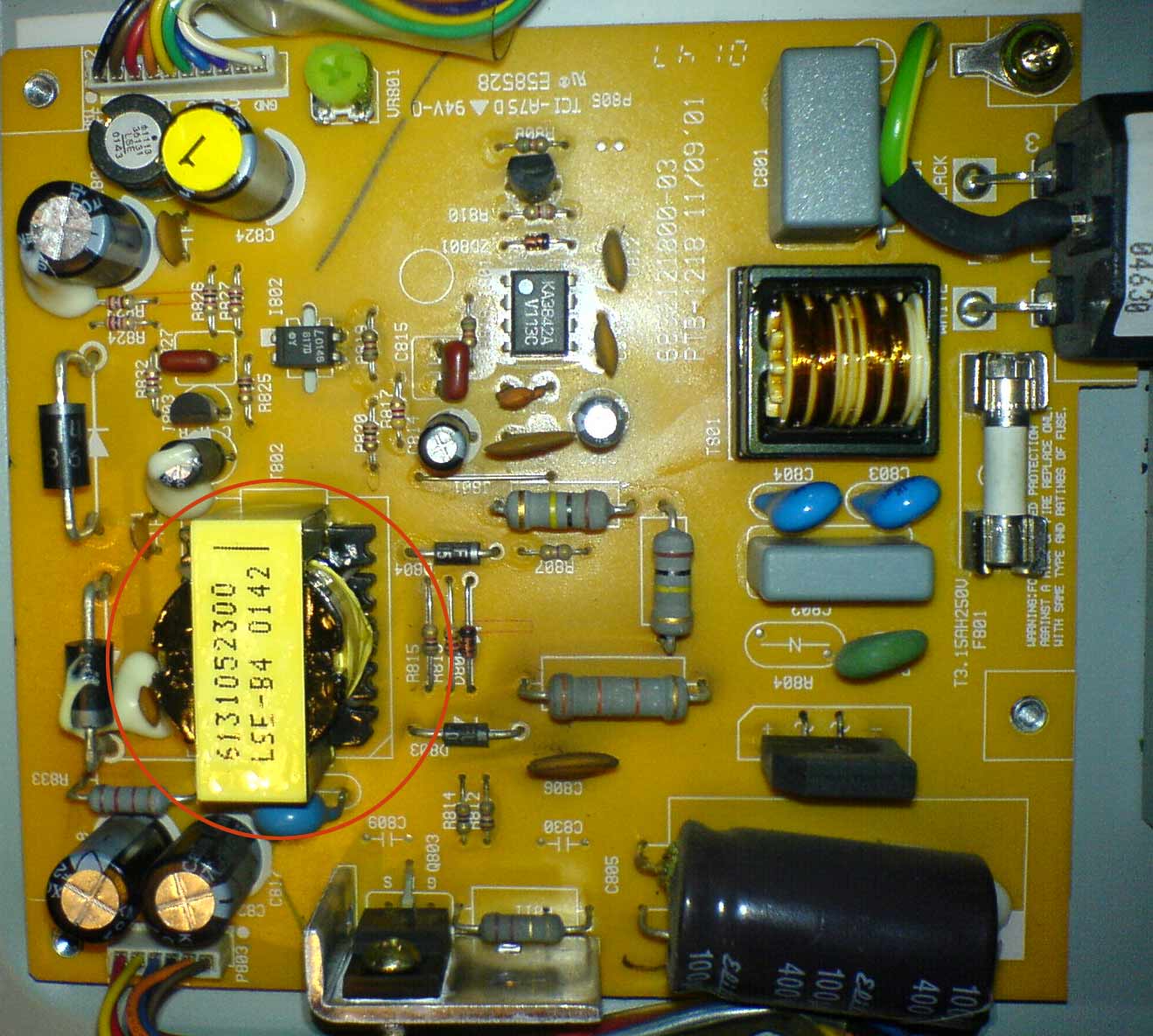

    posiadam monitor jak w temacie. Z matrycą jest wszystko ok, ładnie wszystko wyświetla, ale elektronika dość głośno "bzyczy", kiedy monitor się świeci, jak i w StandBy, ale ciszej. Wydaje mi się, że "ten" dźwięk dochodzi z elementu oznaczonego na obrazku.
    Liteon gc150ata - elektronika bzyczy, syczy
    Zaznaczam, że nie znam się na elektronice, więc proszę o poradę, co mogę zrobić dalej w takim wypadku?

    Ze zdjęcia ciężko zobaczyć ale sprawdź czy ten duży elektrolit C805 100µF/400V od spodu nie jest wylany ( na jednej nóżce widać jakby taki wyciek ). Jak tak jest to go wymień.

    Czy to możliwe, że przez ten element "bzyczy" inny element?
    A może coś poważnego się stać, jeśli nie będzie tego elektrolitu, użyję innego o zbliżonych parametrach lub połączę nóżki ze sobą?

    Na nim jest około 300V i jak je połączysz to będzie wielkie bum na płycie i na korkach w mieszkaniu.
    Musi być na takie samo napięcie i najlepiej z taką samą pojemnością ( może być troszkę większa ).
    On filtruje napięcie. Jak będzie źle odfiltrowane to takie objawy mogą być.

    Co prawda zaryzykowałem i użyłem kondensatora takiego, jakiego miałem "pod ręką" ( 94µF/700V ), ale na nim działa już tak jak powinno.
    Czy możliwe jest, by w późniejszym czasie coś innego się zepsuło przez ten niekompatybilny element?

    Nic się nie stanie.
    Ważne , że nie dałeś na niższe napięcie.
