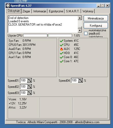

    Czy ktoś może mi powiedzieć co to jest to AUX i czemu ma tak wysoką temperaturę 125C . Czy to przekłamanie czy coś jest nie tak ??
    Na innym kompie pokazuje 8 C .
    Proszę o poradę
    https://obrazki.elektroda.pl/8_1239794582.jpg

    Może byś nam powiedział coś na temat swojego sprzętu?
    Speedfan kłamie i znany jest mi z tego. Sprawdź w Everest lub w biosie ile wynosi wartość tej temperatury.
    Jest również opcja, że pokazuje odczyt czujnika, którego fizycznie nie ma. Jeśli inne programy np. Everest nie pokażą nic podejrzanego to możesz o sprawie zapomnieć.

    AUX zwykle nie pokazuje nic. Poza tym 125 stopni, ale czy zmienia się w czasie?
    Najczęściej nie ma czym sobie głowy zawracać, bo jak napisałem AUX nie ma czujnika.

    tak zmienia sie w czasie od ok 100 - 125

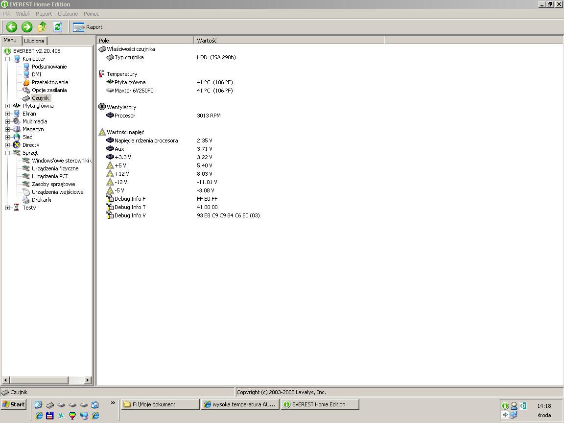

  • #9 6424227
    Mery84

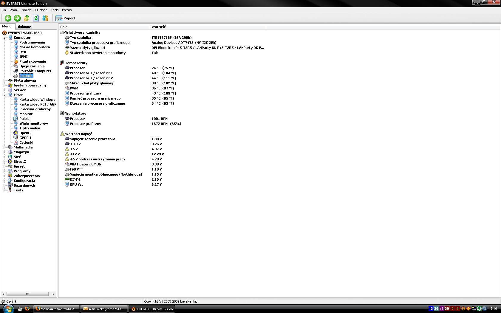

    Ja mam w evereście oddzielny odczyt AUX i NB. Przy czym moja płyta względnie prawdę dla AUX pokazuje bo jest 22-23 stopni z reguły, a to by się zgadzało z temperaturą panującą w obudowie. Przy męczeniu procesora jak Mugen swoje odda do obudowy to Aux się ga 25-26 stopni.
    Temperatura mojego NB zmienia się niezależnie od Aux i ma zupełnie inny odczyt co ciekawe o 1-2 stopnie zawsze niższy od Aux. Wyrównują się dopiero przy stresowaniu sprzętu Winrarem lub HDTach czyli męczenie NB do pracy z pamięciami i dyskiem :).

    Tu jest moj odczyt z czujnikow:
    wysoka temperatura AUX

    Po aktualizacji biosu płyty z zamiarem walki z SuperPI i zmuszenia procesora do przekroczenia 3.4GHz AUX wcięło i nie mam takiego odczytu nigdzie :(. Do tego teraz bios i programy fajne odczyty napięć mi robią :D.
