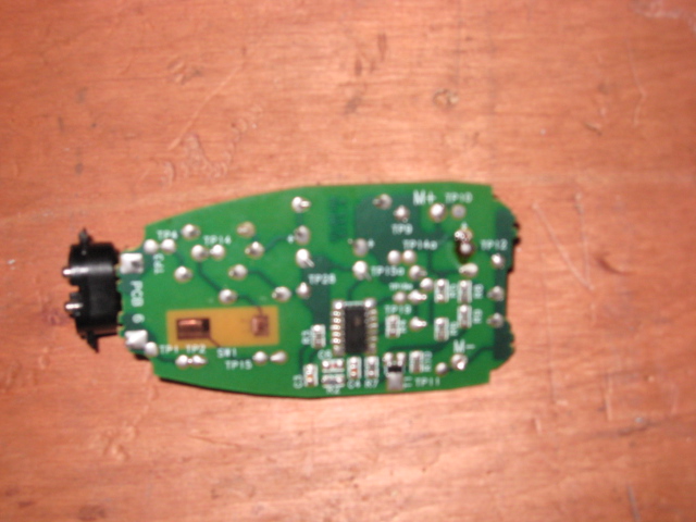

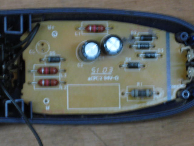

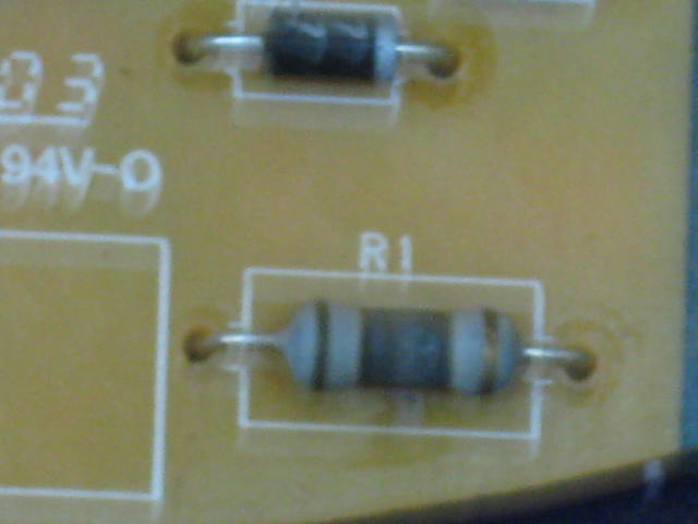

    Witam.Mam problem z tą golarką.Uszkodzeniu uległ zasilacz.Wysadziło kondensator elektrolit.Uległ uszkodzeniu opornik R1. Silnik działa.Wartość kondensatora odczytałem.Problem jest z odczytaniem wartości opornika.Jest zaczerniony.Mam pytanie odnośnie zasilania tego silniczka golarki.Na jakim napięciu on pracuje.Proszę o pomoc.Pozdrawiam

    Silniczki w golarkach Philipsa sa na 3V i prad w granicach 100mA. Wydaje mi sie, ze ten opornik mial mala wartosc, rzedu 1-5Ω. Pelnil on funkcje bezpiecznika, w razie uszkodzenia, oraz ograniczal prad startowy. Najlepiej jak bys zrysowal schemat, bo nie jest dosc skomplikowany to by ulatwilo postawienie diagnozy. Zdjecia nie sa wyrazne ( zamazane ).

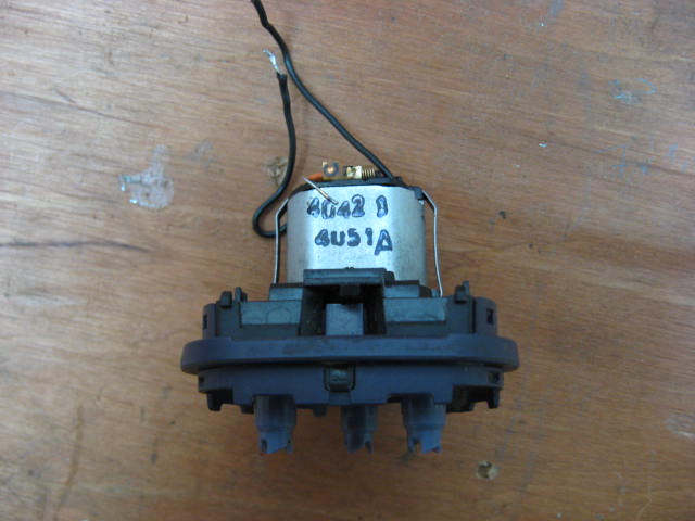

    Dziwny problem podłączyłem ten silniczek pod zasilacz laboratoryjny i powoli dodawałem napięcia aby sprawdzic przy jakich on pracuje.Okazalo się ze przy napięciu 30V ten silniczek niepracował ze swoją pełną mocą.Czyli jeszcze tak jakby mu pare wolt brakowało do osiągnięcia pełnej mocy.Chodził dłuższy czas i sie niegrzał

    Być może silniczek ma w sobie uszkodzenie.Przy napięciu 3V to ledwo co się kręci.Podkręciłem do 30V silnik pracował ale tak jakby niepełną mocą.Byc może to spowodowało uszkodzenie elektroniki
    Silniczek golarki przy napięciu 3v wogule niestartuje.Przy napięciu 30V pobiera 0,03A.Zauważyłem że jest to silnik komutatorowy z szczotkami

    Jesli mozesz rozbiesz silnik i zobacz jakim drutem jest nawiniety wirnik; cienkim czy grubym. Moze ta wersja posiadala silnik o napieciu 90V, jesli byla mozliwosc zasilania 120/230V. Gdyby byla trudnosc z rozebraniem sprawdz opornosc na szczotkach silnika, lub zrob z niej pradnice i mierz napiecie jakie daje, moze to da jakas odpowiedz.

    Dopiero jak podales symbol ukladu scalonego to go znalazlem i mam uklad aplikacyjny. Jest to przetwornica impulsowa, podobna do stosowanych w zasilaczach monitorow, czy telewizorow. Tak jak myslalem opornik R1 pelni funkcje bezpiecznika i wlaczony jest szeregowo z mostkiem prostowniczym. Opornosc jego najczesciej wynosi okolo 1-2Ω. Ma za zadanie ograniczyc pierwszy prad uderzeniowy i w razie czego przepalic w przypadku uszkodzenia ukladu. Uklad zawiera tranzystor wyjsciowy do transformatora wyjsciowego dajacego izolacje elektryczna i najczesciej obnizajacego napiecie, a zwiekszajacego prad wyjsciowy. Prawdopodobnie ulegl uszkodzeniu uklad scalony i dlatego opornik sie spalil. Jedynie ja nie widzilaem na zdjeciach transformatora wyjsciowego, a ktory musi byc. Moze znajduje sie na innej plytce, ktorej nie zrobiles. Jak chcesz to wyslij email do mnie to wysle uklad aplikacyjny.

    To są zdjęcia tej golarki i transormatora wyjściowego niezauważyłem tam.Rozebrałem golarkę firmy TOSCHIKO za 15zl .Tam silniczek pracuje przy akmulatorku 1,2V i ten transformatorek jest.Kupiłem taką samą golarkę sprawną tylko bez głowicy na alledrogo .Postaram się pomierzyć napięcia i wartości elementów na działającej i na tej podstawie naprawię to uszkodzoną.Może komuś na formum posłuży ten post przy naprawie podobnego sprzętu.

    Mam już drugą golarkę ten sam model hq5426 ten rezystor R1 ma wartość 3,3ohm, silniczek pracuje na napięciu 48V DC.

    Mam prawie identyczne uszkodzenie maszynki HQ5426. U mnie uszkodzeniu uległy:
    R1,
    układ TEA1520T (wyraźny krater po spaleniu),
    cewka L1,
    dioda D5.
    W mojej golarce nie ma również transformatorka. Ze spalonego R1 prawidłowo mogę odczytać tylko pierwszy i ostatni pasek (pomarańczowy, czarny, czarny, złoty - 30 ohm, 5%), środkowe są czarne być może w skutek spalenia.
    Czy rezystancję odczytałeś z pasków czy miernikiem?

    Opornik R1 ma 33om
