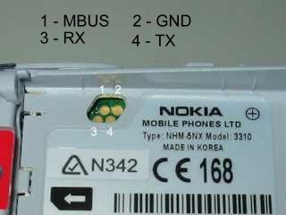

    Aby połączyć ten telefon z PC wystarczy wpiąć złącze kabla do "gniazda" pod baterią. Druga końcówka oczywiście do kompa przeważnie za pomocą USB. Takie kable chodzą po 20-30zł. Tu są rozrysowane znaczenia wyprowadzeń w telefonie
    Komunikacja AVR z Nokia 3310
    Pola RX i TX (3 i 4) oraz MASA (GND) tworzą port RS232. Pierwsze pole czyli MBUS też służy do komunikacji, lecz przez jeden przewód. Gdzieś na necie czytałem że MBUS ma gorsze parametry transmisji od RS232 czyli FBUS.
    Ja mam zamiar dołączyć za pomocą FBUS mikrokontroler. Z tym nie będzie problemu jednak gorzej jest z komunikacją gdyż nie wiem w jaki sposób zmusić telefon do odbierania i wysyłania sms-ów. Czy ktoś ma jakiś pomysł?

    Gdzieś ty się kolego doczytał, że FBUS to w przypadku twojego telefonu (jak to napisałeś) oznacza RS232 czyli sygnały Tx oraz Rx.
    Zapomnij o tym, z tym modelem telefonu nie dogadasz się po zwykłym RS232 - i dlatego nie działają ci żadne komendy AT
    a najprostsza komenda at - to właśnie samo AT
    jeśli wyślesz AT do telefonu(modemu) to w odpowiedzi dostaniesz OK
    jeśli wyślesz np ATI to w odpowiedzi dostaniesz nazwę modelu (modemu)
    Twój telefon będzie gadał tylko (jak słusznie zauważyłeś) przez MBUS albo przez FBUS. Gdzie FBUS nie jest równoznaczny z RS232.
    Piszesz, że gdzieś doczytałeś , że MBUS ma jakieś "wydumane" gorsze parametry transmisji - bzdura! - nie ma żadnych gorszych parametrów transmisji - tylko jest to całkiem inny standard transmisji niż RS232 i nieco inny niż FBUS. A to, że za pomocą MBUS można mieć transmisję max 9600bps a za pomocą FBUS max 115200 - to żadna różnica dla ciebie. Bo czy będziesz nawet na zwykłym RS232 gadał z modemem na jednej czy drugiej prędkości - to nic a nic ci nie zmieni. Nawet lepiej jest używać standardowej 9600 bo jest pewniejsza w takich przypadkach.
    Co by nie mówić - łatwiej , taniej a co ważniejsze szybciej ci wyjdzie zakupić jakikolwiek inny telefon z modemem GSM z którym można "gadać" po zwykłym RS232 właśnie niż w którymś ze standardów jak MBUS czy FBUS.
    Po prostu ich implementacja zajmie ci "toszkę" czasu i szybko uznasz, że szkoda się w to bawić - przy obecnych cenach szrotów-telefonów(modemów) na allegro.
    A jak się uprzesz - to szukaj w necie - dokładnego opisu MBUS albo FBUS - to w końcu też nie jest jakieś takie straszne i są przykłady jak się tym zająć - ot wszystko
    na koniec, fotki, które pokazałeś pochodzą zapewne ze stronki:
    http://www.embedtronics.com/nokia/fbus.html
    i tam masz wszystko właśnie idealnie rozpisane, więc nie wiem skąd bierzesz takie swoje własne teorie odnośnie tych protokołów i możliwości "gadania" z twoim telefonem przez RS232. Poczytaj to dobrze i dokładnie - to zrozumiesz
