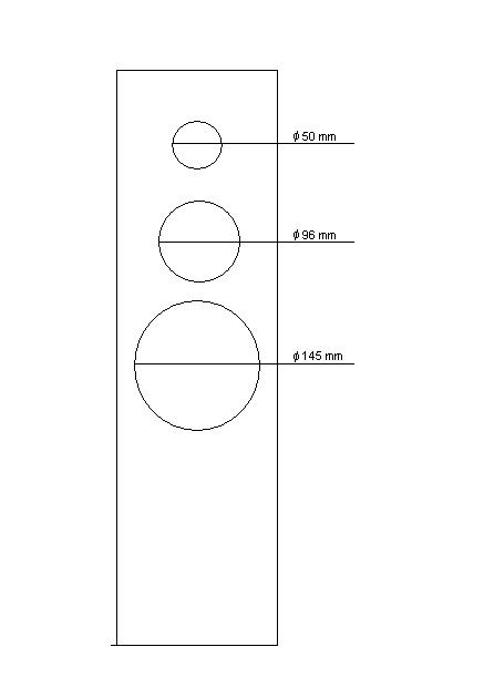

    Witam wszystkich na forum .
    Posiadam obudowy z głośników magnata niestety przetworniki popadały , jedna zwrotnica także. Jest a z raczej była to konstrukcja trzy-drożna . Obudowy są w całkiem niezłym stanie zrobione z płyty wiórowej o grubości ok. 16 mm. Są to obudowy kolumn podłogowych o wymiarach zewnętrznych szer./wys./dł. /220/850/230 po odjęciu wymiarów płyty obudowa w środku będzie miała ok. 31 litrów. Obudowy w środku nie posiadają wzmocnień, przegród jak i również wygłuszenia. Obudowa wygląda mniej więcej tak jak na rysunku, z tyłu jest otwór bas reflex. Na rysunku podałem średnice otworów po starych głośnikach.
    Jeżeli da się z tego zrobić coś co będzie grało przyzwoicie to prosił bym o jakieś sugestie odnośnie przetworników. Mam w domu dwie sztuki STX GDN-18-120-6-SW pasują w otwór po głośniku niskotonowym jeżeli dało by się go wykorzystać w tej konstrukcji to było by super jeśli nie to trudno.
    Przebudowa kolumn Magnat.
    Jest sens się z tym bawić czy lepiej zrobić coś całkowicie od podstaw. ?
    Kwotę jaką mogę wydać na przetworniki i zwrotnice to ok. 500-600 zł

    GDN-18-120-6-SW podobno mają dosyć dobrą średnicę, a w konstrukcji 3-drożnej, w tej obudowie służyły by jako basy, więc nie wykorzystał byś ich potencjału, poza tym nie wiadomo (raczej nie chce mi się sprawdzać w WinIsd, niż nie wiadomo :D), czy 31l by było dobrą pojemnością obudowy dla tego GDN, ale to jest znacznie mniej, niż bardziej prawdopodobne... Myślę, że lepiej gdybyś złożył nowe kolumny. Na GDN-18-120-6-SW, i jakiejś dobrej wysokotonówce. Skoro masz na to 500-600zł, i już masz nisko-średnie, to warto się pokusić o dobrą wysokotonówkę, np. Vifę. Moim zdaniem nie warto tego naprawiać, i lepiej zrobić nowe, tym bardziej, że w 3-way powinien być basowy co najmniej 20-25cm, na basowy 16cm w 3-way szkoda pieniędzy, bo i tak żeby mieć niski bas, a nie wyciągniete na siłę 40hz musiał byś je wspomagać subem, a moim zdaniem kolumny 3 drożne powinny sobie dobrze radzić z basem, bez potrzeby wspomagania ich subwooferem. Więc radzę nowe, 2 drożne na tym GDN-18-120-6-SW i dobrych wysokich, np Vifa XT25TG, czy Morel MDT-29, ale wybór wysokotonowego to też kwestia gustu, jedni wolą ciepłe wysokie, inni nieco ostrzejsze, inni wolą sypanie piachem na prawo i lewo z tubowego GDWT :D

    Wygląda na to że te dwa tesle się nie zmieszczą otwór będzie zachodzi na otwór wysokotonowca. A więc chyba zrezygnuje z przebudowy bo chyba nic tam nie będzie pasować. A czy te ARN-y zagrają dużo lepiej od tego STX-a ?

  • #9 6423735
    Keda_R
    Czyli Peerless SDS-164 + Vifa XT25TG to był by dobry wybór ?

  • #12 6428204
