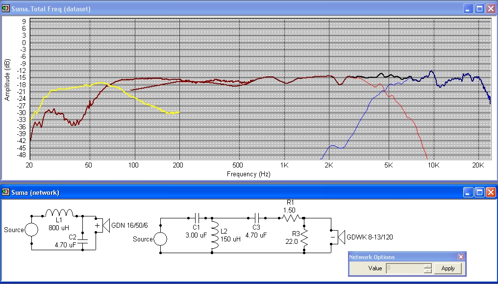

    panowie chyba znalazłem ten schemat dla GDN 16/50/6 i STX 10/200/8 pj
    GDN-17-100-8-SC i GDWK-10-200-4-PJ.
  • #16 6427109
    Tomq
    Gdzie ja znalazles? Wyglada na profesjonalnie zaprojektowana, jednak ta http://img231.imageshack.us/img231/6818/gdn16506sc10nyoshi2js2.jpg z visatonem dalaby wiekszy bas, m.in ze wzgledu na wieksza wartosc cewki - srednica jest lekko cofnieta, za to bardziej wyeksponowany bas sprawia wrazenie ze jest go wiecej.
    Popatrz na porownanie obu zwrotek w 5 poscie https://www.elektroda.pl/rtvforum/topic978260-30.html
    Ale to tylko teoretyczne rozwazania, moze glosniki na takiej zwrotnicy jak ty podales zagraja naprawde dobrze :) jak podasz linka skad to "wytrzasnales" to sprawdzimy czy byla projektowana na podstawie pomiarow, czy ktos sobie ja policzyl w kalkulatorze. Jesli okaze sie ze jest poprawna to robiac kolumny na tonsil 16/40/1 + pj zamiast visatona, mozna bedzie oszczedzic ok 70 zl, nie tracac wiele na brzmieniu.

  • #20 6430899
    Tomq
    Wydaje się być ok:) Widać ze zaprojektowana przez osobę z doświadczeniem, a nie "na pałę". Jednak jeśli możesz dołożyć trochę kasy to bierz visatona. :) Poza tym na twoim miejscu napisałbym do tej osoby dla której była projektowana zwrotka, by dowiedzieć sie jak się sprawuje i czy ten tłumik był potrzbeny.
