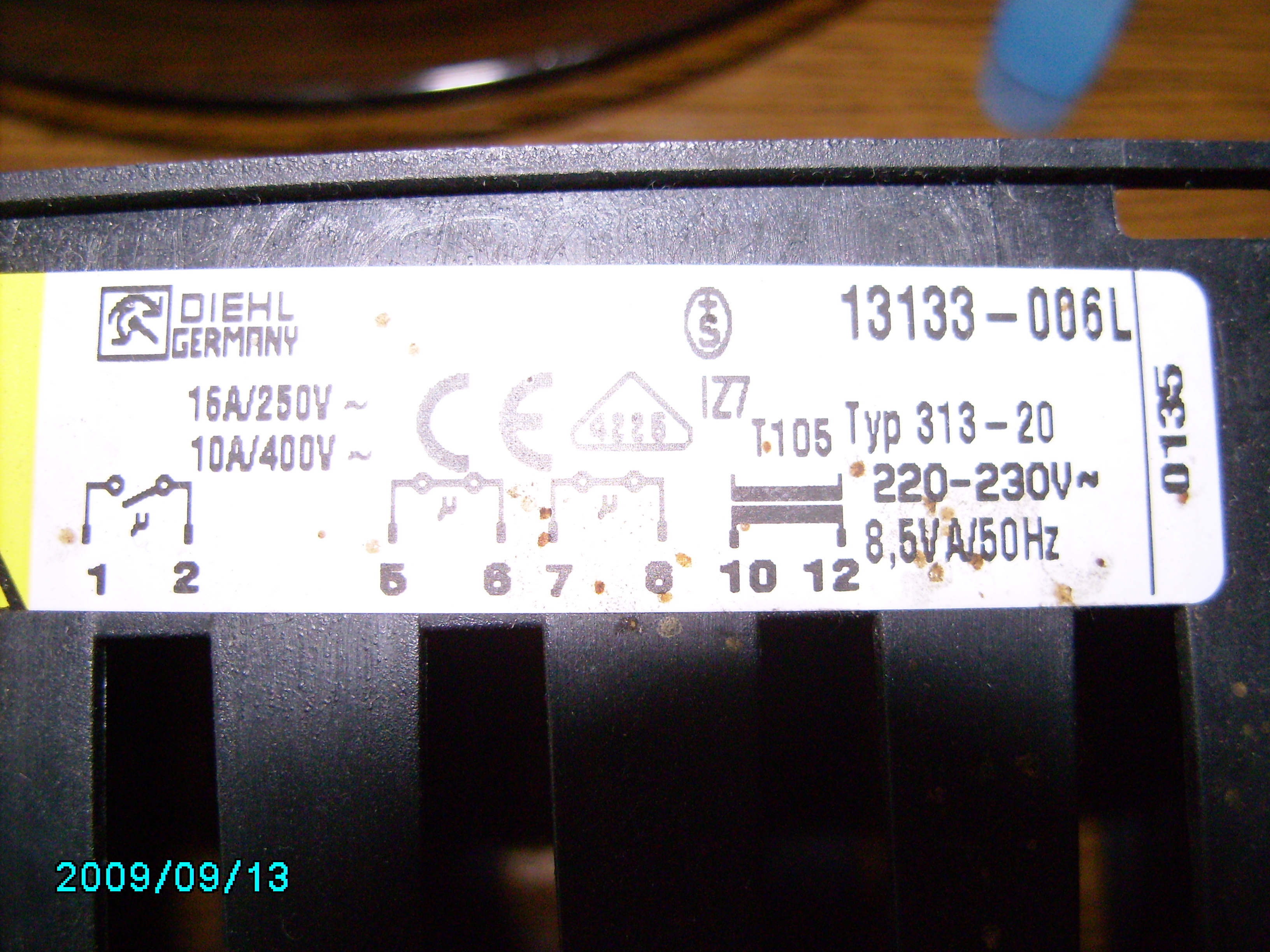

    Spalił mi się transformator w tym programatorze czy ktoś z Fachowców mógł by mi podać jakim typem można go zastąpić lub jakie są napięcia po stronie wtórnej tego transformatora za pomoc z góry bardzo dziękuję.

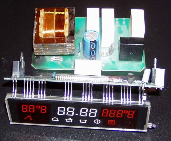

    Lepiej rzuć fotkę,to może ktoś prędzej odpowie,bo mało kto zna programatory po typie.
  • #4 6435425
    wiesiekba
    Specjalista AGD
    Z wszystkich stron zdjęcia. Nie widać ile jest od czepów i na jakie napięcia są przekaźniki.
  • #5 6435428
    TONI_2003
    Moderator
    Kondensator elektrolityczny jego wartość niech będzie dla Ciebie pierwszą wskazówką oraz przekaźniki bo chyba to one są tam od góry mało widać to co jest istotne...
  • #6 6436266
    inpel
    Dziękuję za zainteresowanie.
    Konrensator 1000mikroF 50V
    Przekażniki DC 28V
    Mikroprocesor NEC 9811XU (64 nóżki)
    Pewnie potrzebne żarzenie do wyświetlacza
    Nóżki w trafo podłączone.

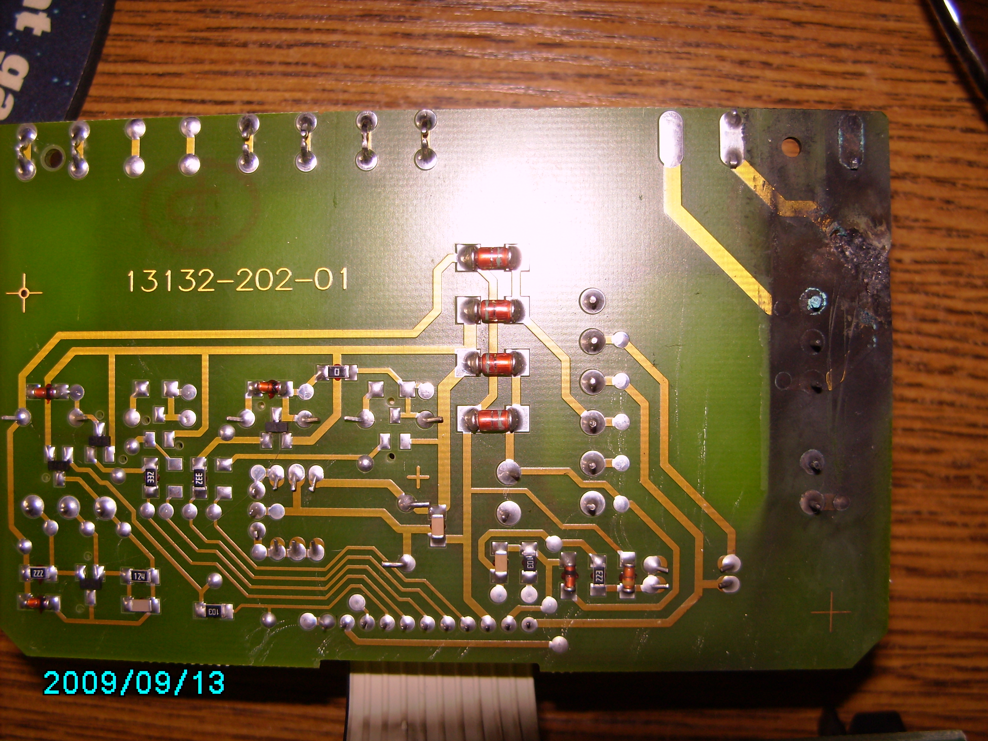

    Daj lepiej dobrą fotkę z obu stron tej płytki od transformatora...
  • #10 6438618
    inpel
    Wylutuję trafo to dam fotkę

    Mam dokładnie ten sam problem z transformatorem(do wymiany po zalaniu). Nie chcę dublować tego tematu dlatego podpinam się i załączam dodatkowe zdjęcia. Może ktoś miał do czynienia z tym programatorem i wie jakiego trafo szukać.

    rozebrałem taki transformator i widac ma 3 wtórne uzwojenia i nie wiem najgożej jakie to do wysterowana przekaźników to bajka ale dwa pozostałe to zgadka mozliwe ze 5 i 12 w karzdym bądż razie jedno z dwuch niewiadomych idzie na podświetlenie wyświetlacza a ostatnie na resztę czyli pewnie 5 volt jak pamietam takie jest w mniejszych zegarach mastercook-a
    może ktoś posiada schemacik albo wie gdzie mozna by takowy znaleść
  • #13 7744368
    Loker
    Wg. dostepnych mi danych:
    przy napieciu wejsciowym Uprim[Veff]=242V U1[Veff] jest nie większe niż 4.9V, a U2[Veff] nie większe niż 37.7V.
    Po napięciach zgaduję, że jest tam wyświetlacz VFD ;)
