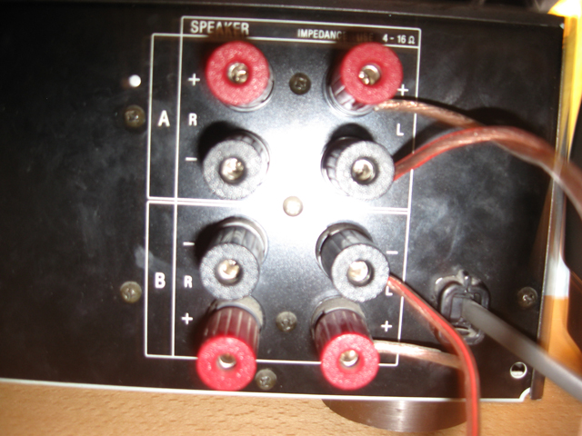

    Jestem tu nowy i nie wiem czy ten temat założyłem we właściwym miejscu?? Jak nie to wybaczcie ;)
    Więc mam taki problem
    Mam wzmacniacz Sony F-110 i kolumny renkforce concrete 400
    wzmacniacz ma ok.60W na kanał w 8ohm w 4ohm nie wiem dokładnie ale ok.100W a kolumny mają ok.250RMS i są o impedancji 4-8ohm
    I teraz tak: jak podłącze je tak jak ma załączonym foto czyli A+B to jest ok ale jak podłącze tylko na A to prawy (R) gra ciszej od lewej (L)
    To samo jest na B
    Teraz moje pytanie czemu tak się dzieje jeszcze niedawno grały dobrze na samym A a teraz tak jak pisałem jedna gra ciszej (prawa strona).
    Jak myślicie co się stało z prawym kanałem????
    Spalić chyba się nie spalił bo kolumna gra :) Zresztą się na tym nie znam:)
    Podłączenie tak jak teraz mam:
    Sony F-110 i renkforce concrete 400 Prawa kolumna gra ciszej

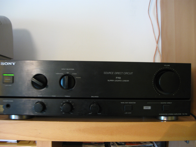

    Mój wzmak:

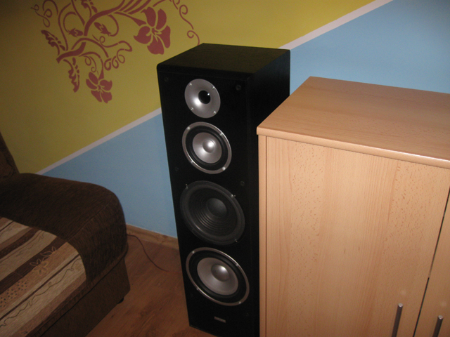

    Kolumny: (mam oczywiście 2 takie )

    Ogólnie tj tak że jak masz selektor na A+B to pod sygnał jednej końcówki podłączasz 2 głośniki(kolumny) które selektor łączy w szereg czyli masz wtedy mniejszy poziom głosu aniżeli być połączył 2 głośniki pod tylko B.
    W skrócie masz dwie końcówki R L których sygnał może być podzielony na 2 głośniki na końcówkę co jest wynikiem że kolumny grają o połowę ciszej niż każda pod inny port (jedna pod a druga pod B).
    W twoim przypadku myślę że problem tj ustawienie Balansu R-L
    jeśli chcesz podłączyć 4 kolumny to parami powinny być identyczne i te identyczne podłączone do jednego z kanałów R lub L.
  • #4 6425982
    K_am1l
    Jarosław_1988 ok rozumniem to co napisałeś. Bo tobie chodzi o to że jak podłącze dwie na L w A i B to będą grały równo + drugie 2 na R do A i B to też równo zagrają tak?? tyle to wiem bo teraz tak mam podłączone i jest ok.
    Ale mi chodzi o to czemu nie grają równo jak są tylko na A albo tylko na B wcześniej było ok.
    A Balans mam na 100% OK. zarówno na wzmaku jak i w kompie mam ustawione R=L
