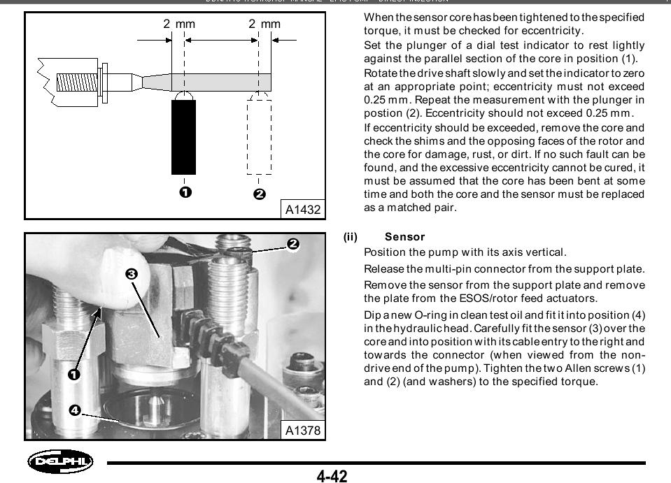

    Witam szukam kogoś kto zna temat usterki pompy w kangoo 1.9d 2003rok. Jest to pompa z duża okrągłą wtyczka bez linki i wystepuje w niej usterka aktuatora wtrysku paliwa-modulatora-czujnika położenia krzywki. Za każdym razem gdy samochód odpala na zimnym zapala sie kontrolka świec i wyskakuje bład aktuator wydatku paliwa, nie dziala pedał gazu.Po kolejnym odpaleniu najczesciej wszystko jest w porzadku i silnik pracuje normalnie.
    Prosze kogoś kto jest w stanie usunąć te usterke o odzew.

    kolega AGATUCHA ma racje z podkładką,wykrecilem czujnik polozenia krzywki, ten miedzy wyjsicami na wtryski w pompie.Tam odksztalca sie podkladka miedziana i kiedy krzywka pompy niedolega do podkladki w czujniku to wlasnie wyskakuje usterka.Narazie nie podjalem decyzji jak to zrobie ale mysle ze w tym tygodniu podejme temat jeszcze raz i musze jakoś wyeliminowac te usterke.

    problem dotyczy silnika f8q632, 1.9d, montowany w clio kangoo megane, pompa lucas epic sterowana elektronicznie nie linką, nr pompy r8640a111b (121b montowana była w w fiatach)... występują błędy wirnika w pozycji min/max, błąd ogólny lub utrata kontroli pętli przepływu (DF066 - położenie regulatora przepływu paliwa, 4 podtypy błędu), mogą być problemy z odpalaniem, brak reakcji na gaz i/lub falujące obroty, przełączanie w tryb awaryjny w trakcie jazdy itp...
    rozwiązałem ten problem za pomocą zestawu naprawczego renault o nr 7701478776, nota techniczna o nr 4737a z dialogys... podkładka o grubości 0.25 mm,średnia mniejsza niż te oryginalne podkładki, tak aby wirnik wchodził głębiej w sensor a nie zatrzymywał się na tej miedzanej ściance w obudowie sensora, należy ją założyć pod wirnik/rotor/krzywkę a następnie założyć te 2 oryginalne podkładki które są na wirniku, w zestawie jest kluczyk, podkładka, oring... cena 265zł co w porównaniu do regeneracji 2-3k robi różnicę :)

    Mam tego samego typu pompę. Czy ktoś mógłby zmierzyć dokładnie jakie wymiary ma ta podkładka, jaki o-ring oraz z jakiego to materiału. Bardzo pomocne było by podanie dokładnej instrukcji lub zdjęć z tej notatki. To pomogło by zrobić próbę naprawy bez nadmiernych kosztów.
  • #12 7933670
    tkonysz
    Wymiary podkładki to: grubość 0,25mm, średnica wewnętrzna 4,5mm, zewnętrzna nie pamiętam 6-7mm w razie czego doszlifować do wymiarów wałka.
    Wałek wkręcić palcami do oporu i dokręcić o 1/4 obrotu kluczem. Ja użyłem spłaszczonego lekko klucza rurkowego. Koszt 0 zł.

    Czy ktoś rozbierał może ten sensor w tej pompie? chodzi mi o to co tam siedzi w środku - OSM - on sensor memory. Jest tam jakiś eeprom, pytanie tylko jaki i jak się do niego podpiąć bez rozbierania sensora. Jak na razie wymyśliłem że skoro do OSM idą 2 linie z czego jedna jest wspólna z sensorem temperatury to ta pewnie będzie SCL(pin 7 na schemacie) a ta druga to będzie SDL(pin 8) - patrząc po schemacie podłączenie ECU mogłoby tak być.
    schemat podłączenia w renault jest taki sam jak w fiacie, tam pompa ma końcówkę 121B, renault 111B
    obrazek z tematu https://www.elektroda.pl/rtvforum/topic1760468.html
    pompa lucas renault kangoo-naprawa
    W tym eepromie jest zapisana wartość domyślna od której liczony jest czas powrotu rotora czy jak się to tam nazywa. I zmieniając tą wartość można skalibrować pompę bez używania podkładek. Im pompa ma większy przebieg to rotor pracuje inaczej, różnica od wartości domyślnej jest coraz większa i występuje błąd z rodziny DF066 (2pozycja min,3pozycja max,4 utrata kontroli przepływu)
    ps. u mnie po 15k przejechanych z podkładką teraz pojawia się błąd DF066-4, silnik potrafi zgasnąć na hamowaniu silnikiem i pracuje nierówno dopóki temperatura silnika nie osiągnie ok 90st C.,
