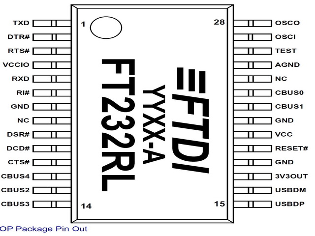

#1 6427251 17 Kwi 2009 22:50 zk12 zk12 Poziom 12 #1 6427251 17 Kwi 2009 22:50 Chciałbym w ft232 zbudować kwp2000 i zamiast ft232 zastosować ft232rl. Tylko w 232rl nie znalazłem pinu TXDEN, do którego podłączony jest R13. Czy po zamianie scalaka układ będzie działał poprawnie?

#4 15968427 02 Paź 2016 19:53 kamil_Ziomek kamil_Ziomek Poziom 20 Pomocny post? (0) #4 15968427 02 Paź 2016 19:53 FT232RL ma programowne złącza CBUS0-4 na których można ustawić TXDEN. Mam na sprzedaż: 30.10.2006 ta7205ap
