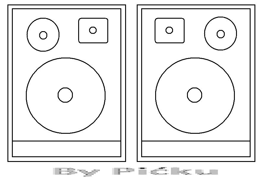

    Posiadam 2* gdm 12/16 i 2*gdn 25/80/1. Chciałbym zrobić jakiś pożytek z tych głośników i zbudować dwie kolumny, oczywiście dokupiłbym jakiś wysokotonowy gdwt. Myślałem o wykorzystaniu zwrotnic z kolumn Tonsil Mildton 110. Włożyłbym to wszystko do dwóch 'skrzynek' 80l strojonych na 55Hz.
    Co myślicie o tym pomyśle? A głośniki takie, ponieważ dostałem.

    80 l to zdecydowanie za dużo. Jak już chcesz się na czymś wzorować to lepiej na New mildton 170 lub też mildton 80. Wymiary i wszystko inne znajdziesz na www.unitra.eu.org . Z tym, że obudowę pod 25/80 powinieneś symulować w winisd żeby potwierdzić litraż i strojenie jakie Cię interesuje.

    Zwrotnice muszą być nowe wtedy, jak konfiguracja głośników jest inna. A żebyś miał w miarę poprawną efektywność wszystkich sekcji, to raczej GDM 12/16 odpada. Ma lichą jakość. Masz fajne GDN'y to wypadałoby dobrze je wykorzystać. Jak już, to GDM 12/60/2 lub 4. Do tego GDWK 9/80 lub dzisiejsza 9/120. I wtedy gotowa zwrotka od mildtonów 80 lub New Mildtonów 170. Od Mildtonów 110... Na upartego mógłbyś, ale starałbym się na twoim miejscu o zwrotkę od New Mildton 170.

    Póki co zostawię GDM 12/60, w przyszłości zmienię na 12/60/4. Jeszcze kwestia wysokotonowego jest do rostrzygnięcia. Skusiłbym się na 9/120. A co do budowy skrzyń. To myślę, że 45litrów i strojenie na 50Hz. Co do wyglądu to już zrobię wedle mojego gustu czyli 'estradówki' Budowa kolumn na przetwornikach firmy Tonsil

    A ma kolega zwrotnicę pod te głośniki i STX? bo nie rozumiem powyższej porady. Pod podaną przeze mnie konfigurację zwrotnica jest. Jeśli nie kupno gotowej, to schemat jest dostępny bez problemu. Ps. 9/120 wcale nie gra najgorzej.

    Zwrotnice wykonam samemu. Robiłem symulację w Winsid. Jeśli za mało to ile polecasz?

    Poza tym Pojemność kolumn New Mildton 170 to 50 l. Więc nie wiem, czym sugerował się kolega Maciek M. gdy pisał "Za mało!" odnosząc się do pojemności 45 litrów. Jeśli komuś zależy na mocniejszym impulsie, to 45 litrów byłoby nawet wskazane :idea:
