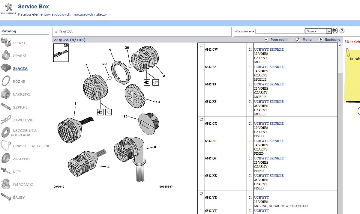

    Witam może im ktoś poradzi gdzie mogę kupić taka wtyczkę (zdjęcie) ale rozbieralną, jest ona wpięta pomiędzy drzwi a karoserię. W obecnym stanie kable się ukruszyły i problem. W stacji ASO jest ale cała wiązka kosztuje majątek. Dlatego proszę tu o pomoc.

    Mylisz się kolego milejow jest kostka "rozbieralna" jej numer katalogowy to 6542T4 konektory do niej to 6542R1 i 6542R2 (23 piny w kostce)-kosztuje to wszystko około 30 pln. Pozdrawiam
  • #4 6437343
    augustyn222
    Kolego golax byłem dziś w stacji ASO i panowie najpierw mi powiedzieli ze niema czegoś takiego jak same kostki i w ogóle że Peugeot tego nie prowadzi. Ale ja na to numerem katalogowym i szczeka im opadał i kurde oświeciło panów.
    Zamówiłem ale nie wiadomo czy dojdzie. Dzięki bardzo dla Ciebie.

    Witam dostałem oczekiwaną wtyczkę ale mam problem przyszły też zapinki (wsuwki) i nie wiem które mam kupić na tych zapinkach są numery 8 i 2 i ale dwójka jest trochę większa.
    Proszę o pomoc.
    Peugeot 306 kombi '98 - wtyczka do drzwi
  • #6 6517998
    golax
    Obydwie pasują ,jedna jest do cieńszych przewodów druga do grubszych. Pozdrawiam

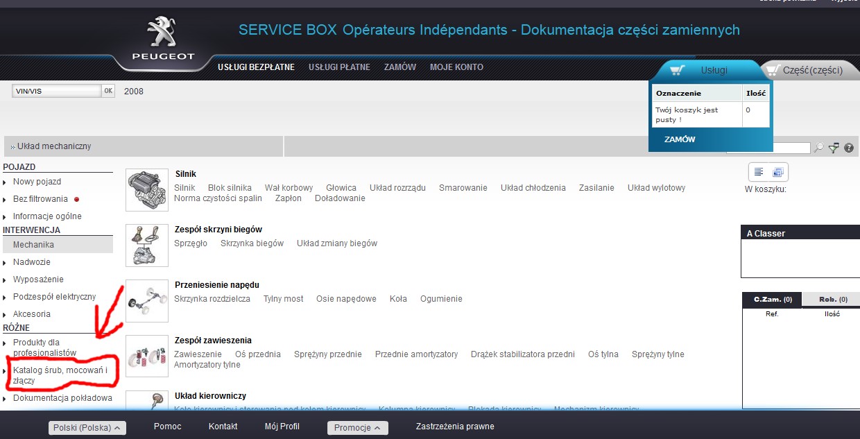

    Chłopaki, wiem, że to będzie meeega odkop, ale nie mogę nigdzie znaleźć informacji, która jest mi potrzebna.
    Powiedzcie mi czy to jest taka sama kostka jak w Peugeocie 106 MK2? Próbowałem to jakoś ogarnąć ServiceBoxem Peugeota, ale nie potrafię tam namierzyć tej kostki :(
  • #20 14029749
    DriverWRC
    To jest z działu usług płatnych, czy jak tam trafić ?
    Ja wchodzę tędy:
    http://public.servicebox.peugeot.com/
    I mogę jedynie po VIN albo poprostu wybrać model samochodu i ogólnie części przeglądać, ale nie trafiam tam nigdzie na coś takiego jak pokazałeś.
