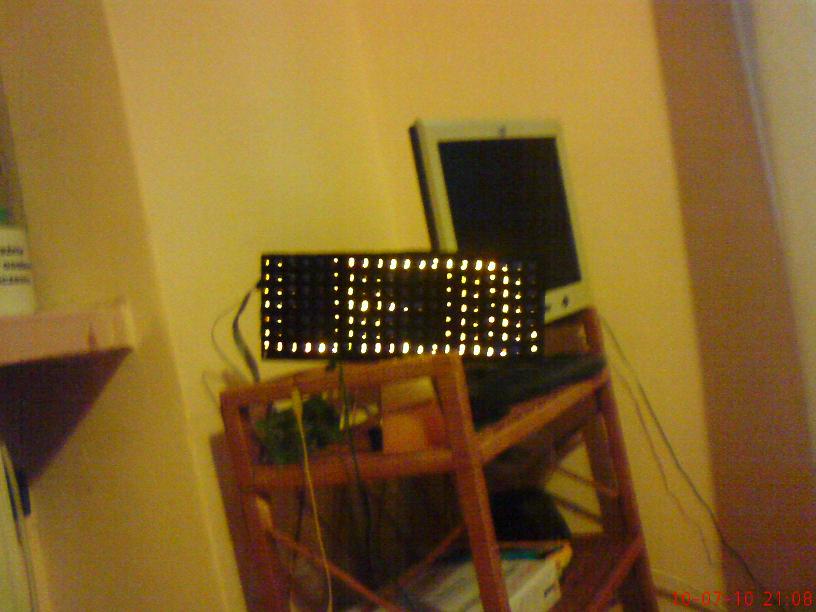

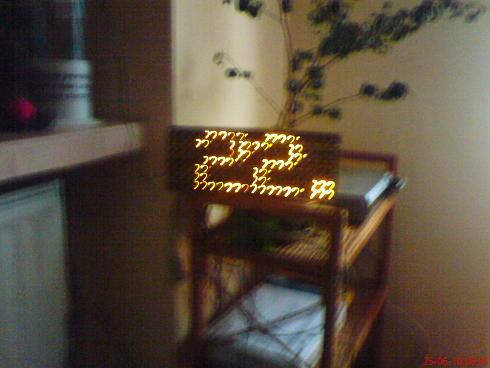

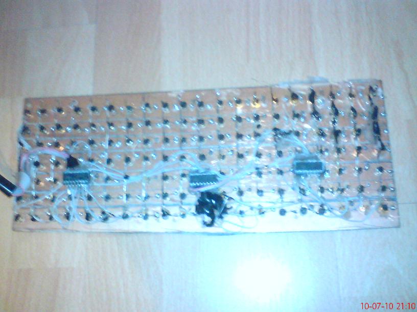

    Rafal-Szm
    Witam ;)
    Temat lekko stary ale na pisze.
    Też bawiłem się tym i zbudowałem taką tablice 7x20 o wymiarach 11x30cm z żółtych diod dodałem też termometr i myślałem o zmianie ATmegi16 na ATmege32 i dodać odczytywanie tekstu z pliku txt zapisanego na karcie SD, ale nie wiem jak zwiększyć długość wyświetlanego tekstu ;(
    Daje kod i fotkę :)
    Zegar na wyświetlaczach Dot matrix LED 5x7 Zegar na wyświetlaczach Dot matrix LED 5x7 Zegar na wyświetlaczach Dot matrix LED 5x7 Zegar na wyświetlaczach Dot matrix LED 5x7
