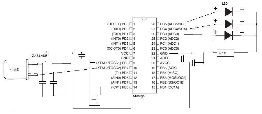

    Pokaż schemat podłączenia zasilania do uC.

    Jak napisać program w C do obsługi klawiatury 2 przyciski na Atmega8?
    Tak mam podłączone całość. Narazie zamiast 4ech przycisków dałem 1 dla testów
  • #15 6432709
    Myrek1
    Posty: 875
    Pomógł: 17
    Ocena: 53
    Połącz do diod w szeregu rezystory z przedziału 330Ω-1kΩ. Podłącz też masę diod i przycisku do normalnej masy, a nie tylko do procka. Daj też kondensatory 22pF z kwarca do masy. Poczytaj troche o projektowaniu takich układów.
    Nie bardzo mi się chce wierzyć, że kompiluje Ci się program z taką składnią. Napisz jaki masz kompilator i środowisko.

    heh... no to nic dziwnego że nie działa. A procek jeszcze nie spalił się? ;)
    Tak jak kolega wyżej mówił, do tego dodaj jakieś kondensatorki na zasilaniu 100uF i 100nF, Podepnij AREF i AVCC do +5V, reset opornikiem 10k do +5V, czym w ogóle zasilasz to?
    Zobacz jak zrobiłem to u siebie (na ATmedze32).
    Poza tym, czy tak ciężko jest chociaż kliknąć w link który Ci podałem wyżej? Masz tam PODANY JAK NA TACY, ładnie narysowany schemat:
    http://www.kursc.dioda.com.pl/img/art001_schemat1.png
    Dokonałem takich zmian w układzie jak na schemacie.W poprzednim zapomniałem dorysować rezystora (fakt -> bez niego układ by się spalił).Całość zasilana jest napięciem stałym stabilizowanym o wartości 5V. Jakich zmian w programie muszę pokonać by po naciśnięciu przycisku zapaliła się dioda na pinie PC5 a po ponownym naciśnięciu przycisku zgasła??
  • #18 6437286
    Myrek1
    Posty: 875
    Pomógł: 17
    Ocena: 53
    Totalnie bez sensu.
    Kolego, jeśli chcesz pomocy to najpierw przeczytaj ze zrozumieniem to co napisaliśmy i pomyśl.
    Radzę wcześniej poczytać coś o diodach i ich zasilaniu oraz o projektowaniu systemów mikroprocesorowych.
    Jest tego od groma na elektrodzie oraz w Internecie.
    Wszystko już zostało powiedziane. Przeczytaj to co napisaliśmy ze zrozumieniem, pomyśl a będzie działało.
