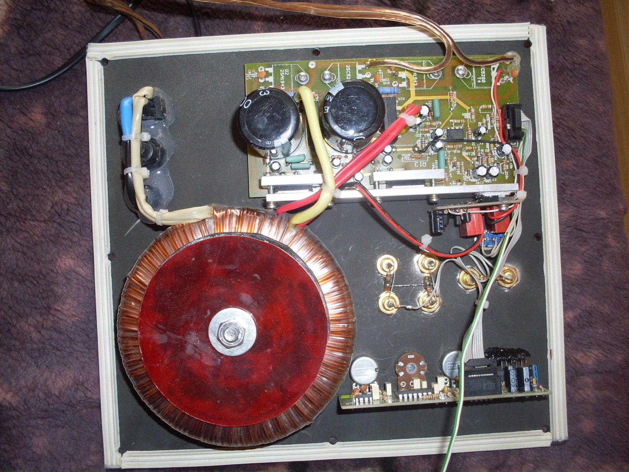

    Witam Panowie;) Przeszukuję internet w poszukiwaniu realnej mocy tego wzmacniacza, lecz nic nie mogę znaleźć. Dlatego zwracam się z prośbą do Was. Jak z mocą ? Poniżej dodatkowo zdjęcie.

    To nie jest mostek. Ta końcówka ma 2 pary tranzystorów mocy. I myślę, że 150-200W wyciągnie. Zmierz napięcie zasilające końcówkę, to wtedy będzie wiadomo, na 100%.

    Podaj wartość kondensatorów (tych dużych czarnych) i oznaczenie transformatora, to łatwiej będzie coś określić. Sądząc jednak po wielkości transformatora i rodzaju tranzystorów można spodziewać się sporych możliwości.

    Znajomy ma taką PA 15.1 w subwooferze z GDN 30/120/1 8R i ładnie nad nim panuje. Sądzę że ten wzmacniacz przy obciążeniu 8R będzie miał ponad 150W mocy lekko. Z tego co pamiętam kondensatory filtrujące mają po 10 000 uF, jednak nie znam napięcia zasilającego tranzystory mocy.

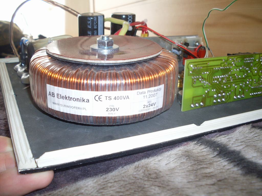

    Narazie nie mam jak rozebrać subwoofera, ale udało mi się znaleźć zdjęcie. Widać, że zasilanie jest 2x24v, a TS 400VA. Kondensatory jakie powiem wieczorkiem, jak rozbiorę i uda mi się jakoś to znaleźć ;P

    Kondensatory 10 000uF / 63V.
    Co do transformatora potwierdzam, transformator 400VA 2*24V.

    Z moich przybliżonych wyliczeń wynika że realnie można z tego układu wyciągnąć jakieś 260-300W przy 4Ω . Nie sądzę jednak żeby moc 400W podawana przez producenta była mocą znamionową (z racji napięcia zasilania rzędu +/- 33V). Choć mogę się mylić.

    Na kanał przypada parka 2SC5200 i 2SA1943, ale nic nie podano że prod. SanKen. Steruje nimi TDA 7294S.
    No są te dwa kanały zmostkowane.
    Tak więc biorąc pod uwagę że toroid ma moc ok 400W, to moc znamionowa będzie ze 300W.

    Czyli w 8R ma koło 150w. GDN jest dobrze kontrolowany.;]
