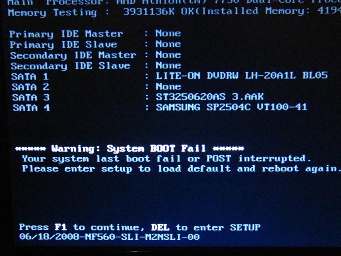

    Witam ja mam problem z podkręcaniem procesora
    AMD ATHLON x2 7750
    ASUS M2N-SLI
    4 gb RAM
    Zasilacz 500 Vat
    Geforce 9600 GT PALIT
    Na płycie w biosie jest możliwość overlockingu w grupach 3%, 5%, 8%, 10%
    do 5% śmiga bez problemu- Jeśli wezme podkręcanie powyżej 5% lub na manual podkręcanie to wyskakuje mi na początku w biosie przy odpaleniu taki napis (jak na zdjęciu)
    Warning: System BOOT Fail
    Your system last boot fail or POST interrupted.
    Please enter setup to load default and reboot again
    Bardzo proszę o rady o co chodzi czemu nie mogę dalej kręcić niż 5 %, ani manualnie na tej płytce ( może coś zblokowane) Z góry dzięki za odp.

    Mery84
    Podkręcając w procentach podnosisz HTT i tym samym podnosisz taktowanie pamięci i szyny HT. Procesor w wersji Black Edition ma odblokowany mnożnik i podkręcaj podnosząc mnożnik nie szynę tak procesor osiąga wyższe taktowanie.
    Jakie masz chłodzenie i temperatury obecnie?

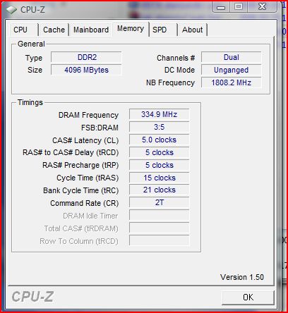

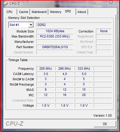

    Druga sprawa to pamięci. Daj screen CPU-Z z zakładki Memory i SPD.

    Pamięci mam 2 x goodram i 2 x kingston
    #30 6433190
    Mery84
    Z pamięciami niewiele zwojujemy. Możesz próbować nieco im podnieść taktowanie ale podkręcając mnożnikiem procesor będą dostawać sporo jeśli podniesiesz dzielnik.
    Możesz próbować ustawić timingi 4-4-4-12 opis w FAQ.
    Co do procesora jak pisałem post wyżej podnieś Vcore i próbuj wyżej mnożnikiem iść.
