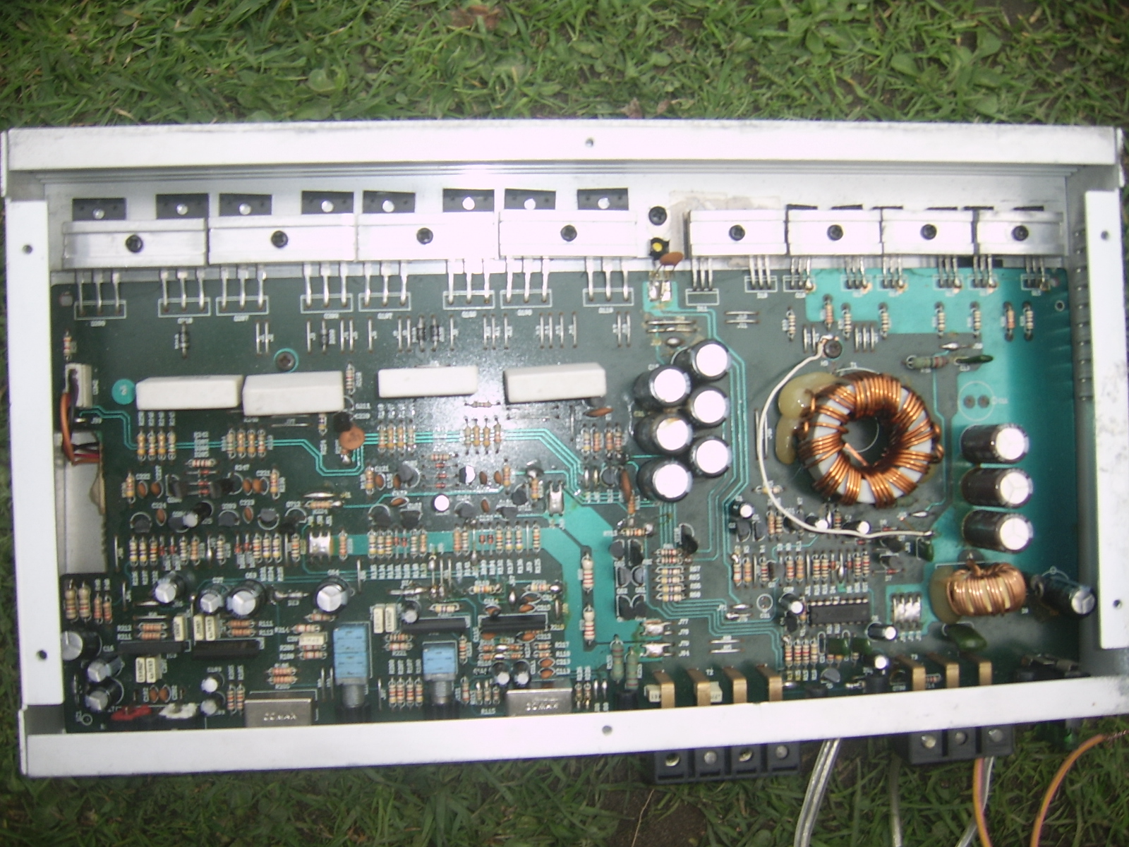

    Witam.Proste pytanie.Jaką mos rzeczywistą lub RMS posiada ten wzmacniacz czyli gerhard INDY 360W.Zabezpieczenie to 30A i jest to rzeczywiste zabezpieczenie ponieważ na obudowie właśnie taka wartość jest napisana.Jest to 2 kanałówka.Moim zdaniem moc to 12v razy 30A=360RMS-30%przez kabel itp=koło 260RMS.Czy mam rację?Czy też się mylę.Pytam ponieważ pewien''cwaniaczek'' zarzuca mi że to jest moc maxymalna a nie RMS.Oto bebechy wzGelhard Indy 360 W jaka jest moc rzeczywista?maka

    Dużo zależy od sprawności tego wzmacniacza jeżeli pracuje on w klasie A to sprawność wynosi od 10-25%. Po konstrukcji tego wzmacniacza wywnioskowałem że jest to chyba klasa AB. W takim razie jego sprawność wynosi 2/3 z mocy maksymalnej 360W

    Oblicz to (mniej - więcej) tak :
    14 V (przy odpalonym silniku) x wartość bezpiecznika x 70% .
    to przy obciążeniu 4 Ω.
    Przy niższej wartości obciążenia 1 lub 2 Ω sprawność wzrośnie do powiedzmy 85 % .
  • #6 6430612
    Vsad
    Poziom 19  
    Gelhard Indy 360
    2 channel amplifier (MOSFET)
    Power 2 x 180 Watt maximum ( 2 x 100 Watt RMS)
    Tri-mode (power 2 x 50 Watt RMS + 1 x 100 Watt RMS)
    Bridgeable (power 1 x 200 Watt RMS)
    Build in crossover
