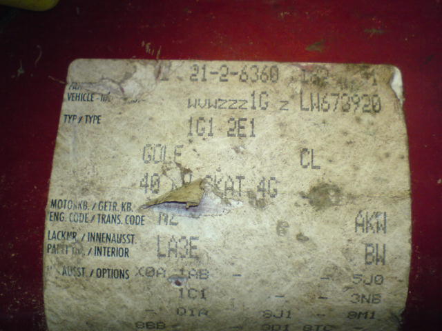

    Witam posiadam golfa II z 1989 roku i jego spalanie na będzynie, jak na gazie wynosi średnio 10L/100km, a w trasie poniżej 8 nie zejdzie. Silniki przy pojemności 1.4 ma 75KM, czy spalanie to jest normalne przy takiej ilości koni, bo wiem że przy 1.6 jest tyle samo koni, czy może silnik jest już przypiłowany, chociaż na liczniku jest 167k kilometrów, ale może go ktoś kręcił, już sam nie wiem. Jeżeli ktoś posiada taki motor w swoim aucie prosze o odpowiedz ile wam to pali. Pozdrawiam

    Jak nie ma takiego jak jest:
    VOLKSWAGEN GOLF II 1.4 BENZYNA. 1989 rok. 162 705 km przebiegu. 4-biegowa skrzynia biegów, może ktoś inny mi pomóc
    W papierach tak pisze, a można jakoś inaczej poznać, czy to na pewno jest 1.4

    Z tyłu w bagażniku masz nalepkę z oznaczeniem kodowym silnika. Albo jest błąd w paperach, albo silnik był zmieniany na 1.4 z golfa III co jest możliwe, ale mniej prawdopodobne. Zrób zdjęcie jak możesz to napiszę Ci co to za silnik ze 100% pewnością. Wtedy mozna będzie napisać coś bardziej konkretnego.

    Golf II 1989 1.4 75KM - Czy spalanie 10L/100km jest normalne?
    To jest chyba ta naklejka z bagażnika, troche niewidoczna.

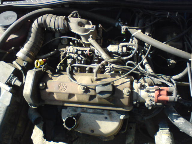

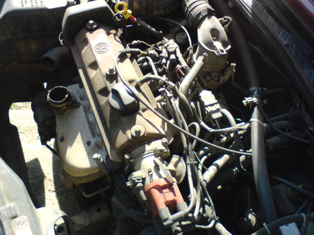

    A to silniczek, co mi teraz o tym powiesz. Proszę o odpowiedz i z góry dzięki za pomoc.

    Witam. Silnik 1.3 NZ czyli moc 40kW (55KM), wtrysk wielopunktowy jednoczesny VAG DIGIJET, katalizator. Tyle o silniku. Na wieczór napiszę więcej o typowych niesprawnościach. Na gazie spalanie jest mniej więcej prawidłowe, na benzynie powinno być trochę niższe, ale to przy ekonomicznej jeździe. Na gazie spalanie powinno być zawsze wyższe niż na benzynie. Pozdrawiam.

    Ale to jest silnik na zdjęciu 1.3, czy to tylko na tej naklejce pisze. To chyba w papierach mam coś źle napisane, ale jutro jeszcze to lepiej sprawdzę.
    A mógl bys mi jeszcze na czasie napisać jak by można zmniejszyć troszkę spalanie. Jeżdzę w miarę spokojnie, a nie że pedał od gazu w spodzie cały czas. Bo wydaje mi się, że na taki motor to powinno mniej palić. Aha i katalizatora nie ma i nie było jak wymieniałem wydech.
