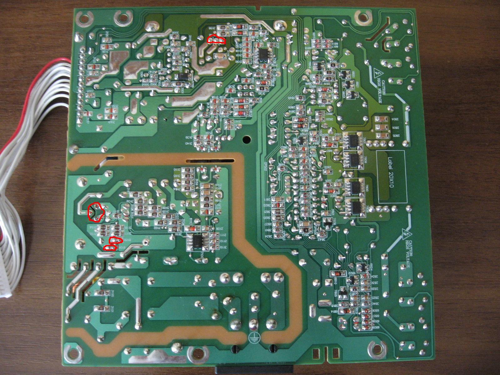

    Zasilacz martwy. Zlokalizowałem uszkodzone elementy:
    P6NK60ZF(7103), dwie diody smd (6109,6106). oraz podwójną diodę po wtórnej MBR1015.
    Możliwe uszkodzenie układu NCP1203d60. Widze również, że w okolicach inwertera jest płytka przygrzana. Możliwe, że uszkodzony inwerter posypał zasilacz?
    Mam problem ze stwierdzeniem jakie diody smd podstawić. Przydałby się schemat.

    przegrzanie raczej o niczym strasznym nie świadczy -takie środowisko pracy tych elementów
    zastanawia mnie tylko jak Kolega ocenił wskazane elementy jako walniete skoro one siedzą w układzie i wlutowane, do pomiaru, raczej się nie poddadzą :) a bez schematu nawet napięcia są zagadką
    ja bym to najpierw wyjął bo wtedy przynajmniej sprawność lub nie można definitywnie stwierdzić i iść dalej krok po kroku
    choć bez układu dojdziemy do pierwszej lepszej kości i stoimy :)
    no nic zobaczyma jak się temat rozwinie
    pozdrawiam

    Wylutowałem elementy, które wg mnie są uszkodzone i potwierdziła się moja diagnoza. Tak więc nie wiem nadal jakie diody wstawić za te uszkodzone.

    Co do diod - aplikacja NCP jest prosta, zrysuj sobie kawałek schematu zasilacza i zobacz co to za diody - np. czy jedna z nich nie siedzi w bramce nMOSfeta
    Ile taka płytka stoi jeśli to ma być taniej niż naprawa?
