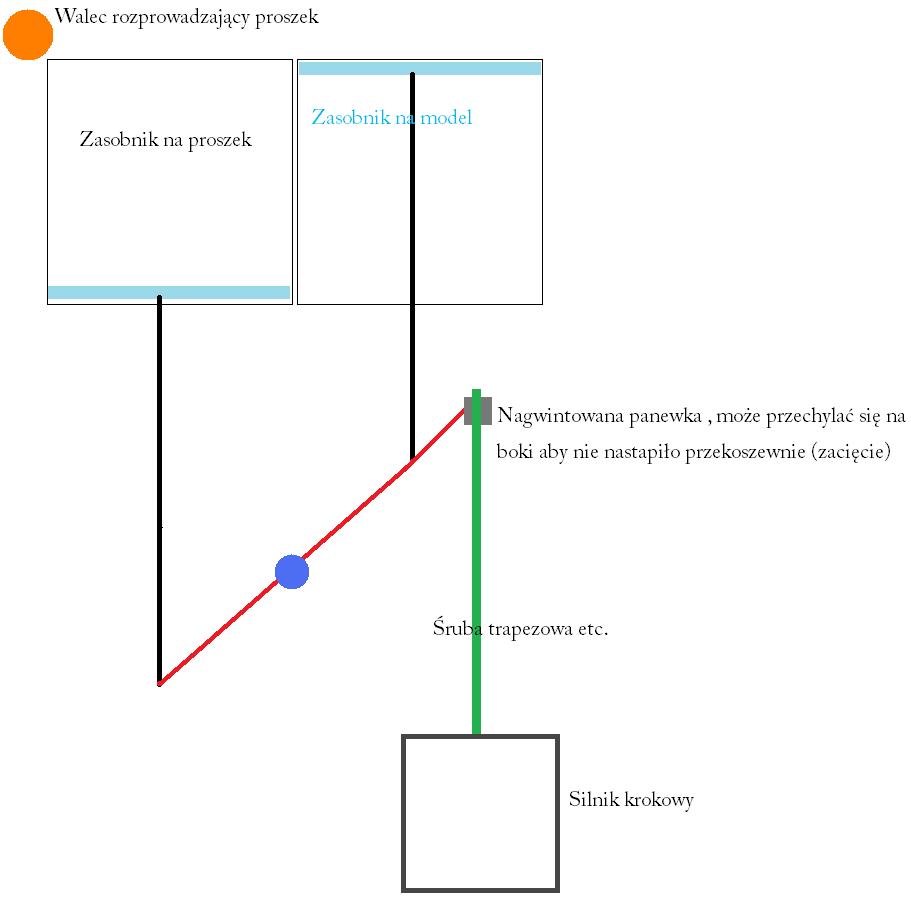

    Mnie ciekawi to rozwiązanie pod kątem programowym. Jak mając trójwymiarowy model czegoś stworzony np w inwentorze lub innych programie przełożyc to na warstwy. Przecież normalne programy tego nie robią - to musi byc jakaś specjalistyczna platforma do tego.
    Może ktoś ma jakieś info na ten temat...

    Ten proszek nakładany jest przez ten korpus/prowadnicę tej drukarki. Spójrz na 16 - 22 sek filmy, widać wyraźnie, że po przejechaniu korpusu ten wyraźny wcześniej model staje się niewidoczny.

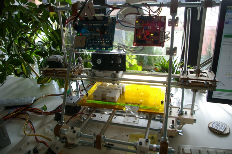

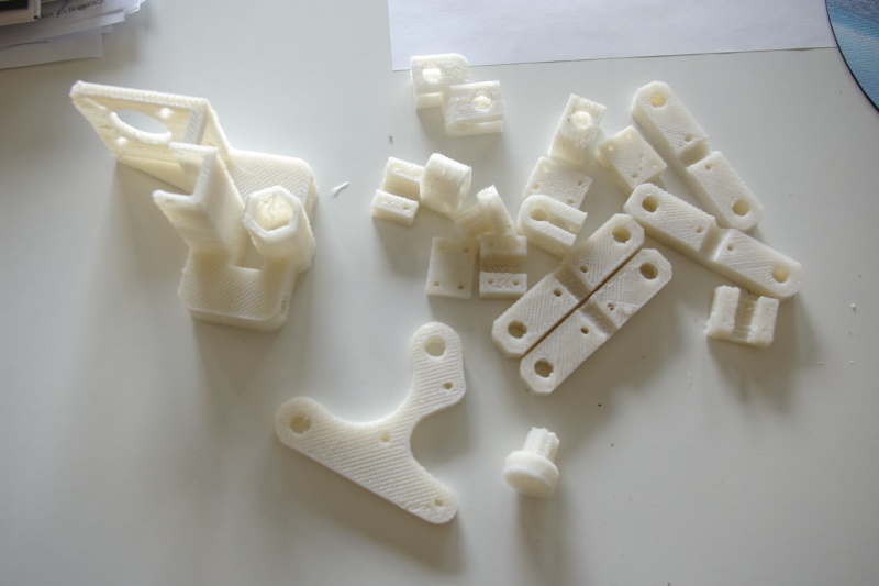

    Zbudowałem RepRapa w wersji Mendel, w tej chwili wreszcie udało mi się skonfigurować go do takiego stanu, że drukuje z prędkością 3000mm ekstrudatu na minutę (średni obiekt 2x2x3cm to kwestia ok 10-15 minut), i przymierzam się do budowy następnej.. załączam zdjęcia.
    Obecnie oferuję na allegro elektronikę do wersji Mendel (lub Prusa), a już wkrótce wystawię też plastikowe części... jakby coś to chętnie odpowiem na pytania :-)
    pozdrawiam wszystkich forumowiczów!
    Przemek
