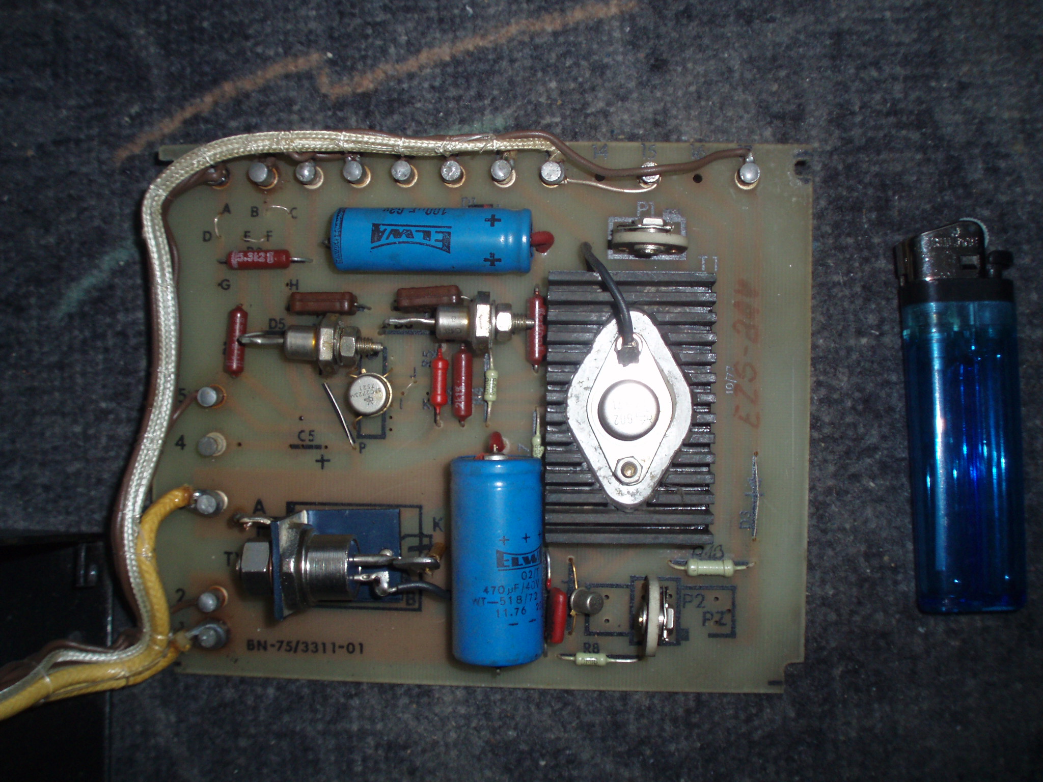

    Witam !

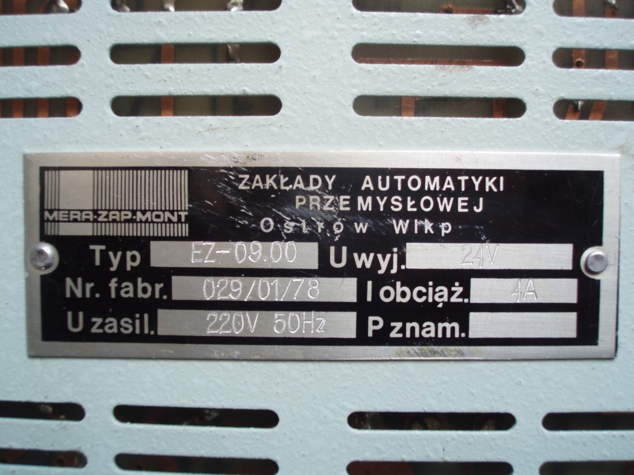

    Posiadam następujący zasilacz:
    Poszukuje schematu zasilacza
    Zakłady Automatyki Przemysłowej w Ostrowie Wlkp.
    Typ: EZ-09.00
    Uwyj.=24 V DC
    Iobciąż.=4 A
    Szukam schematu to takowe zasilacza. W internecie nic nie udało mi się znaleźc

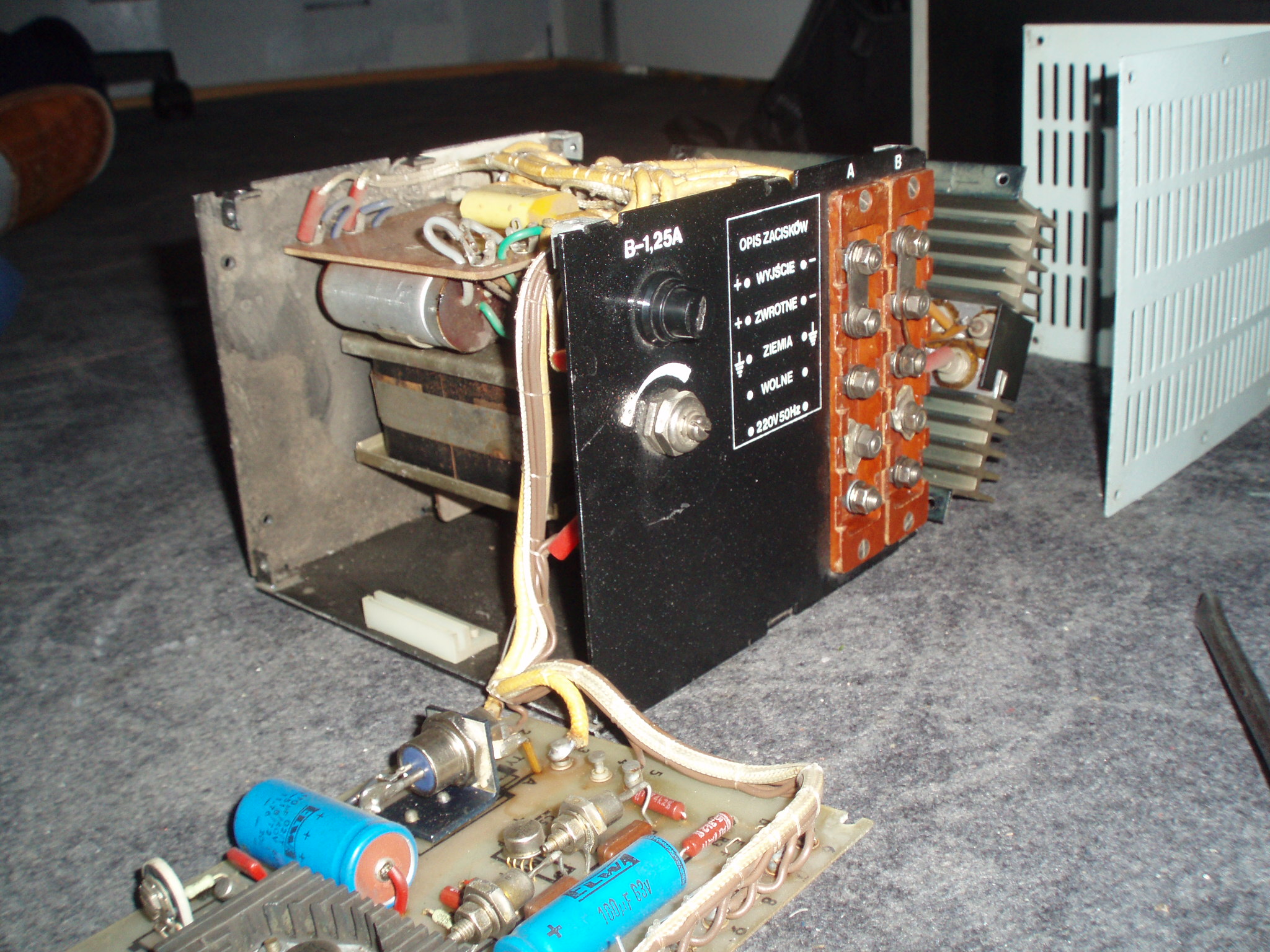

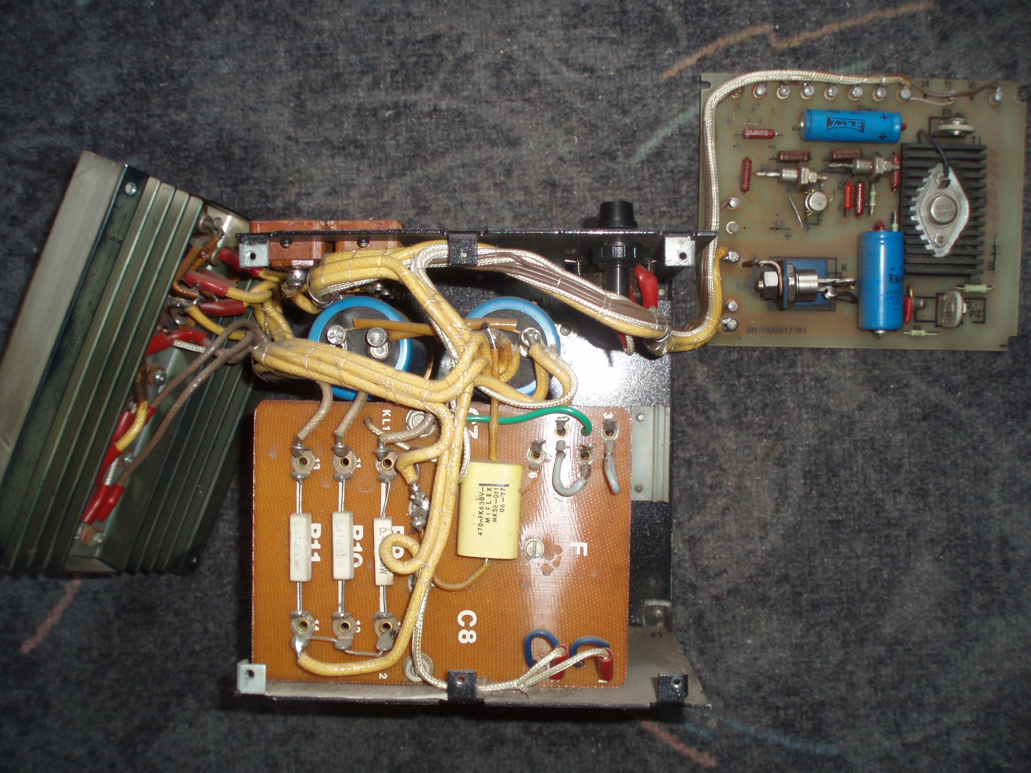

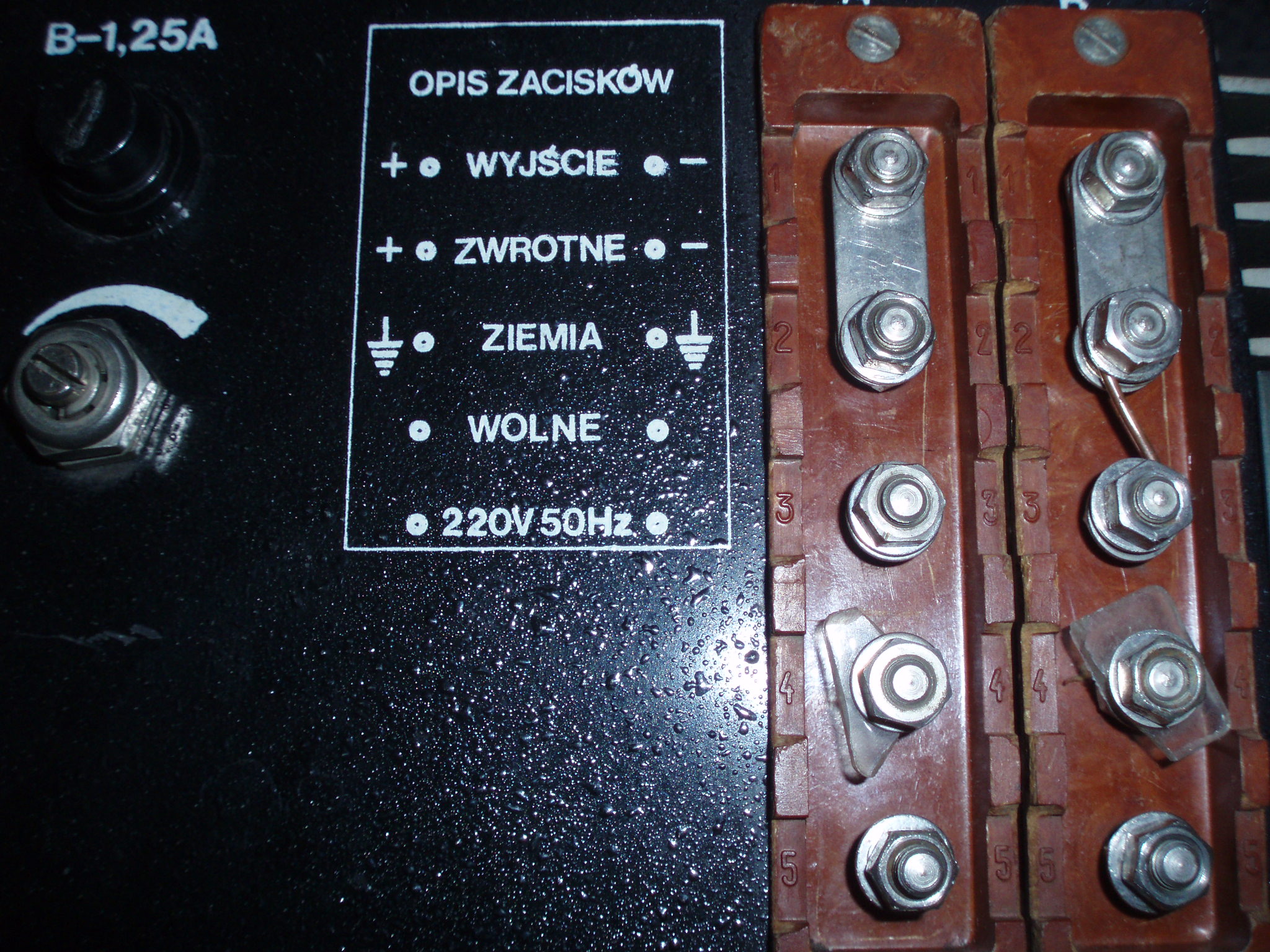

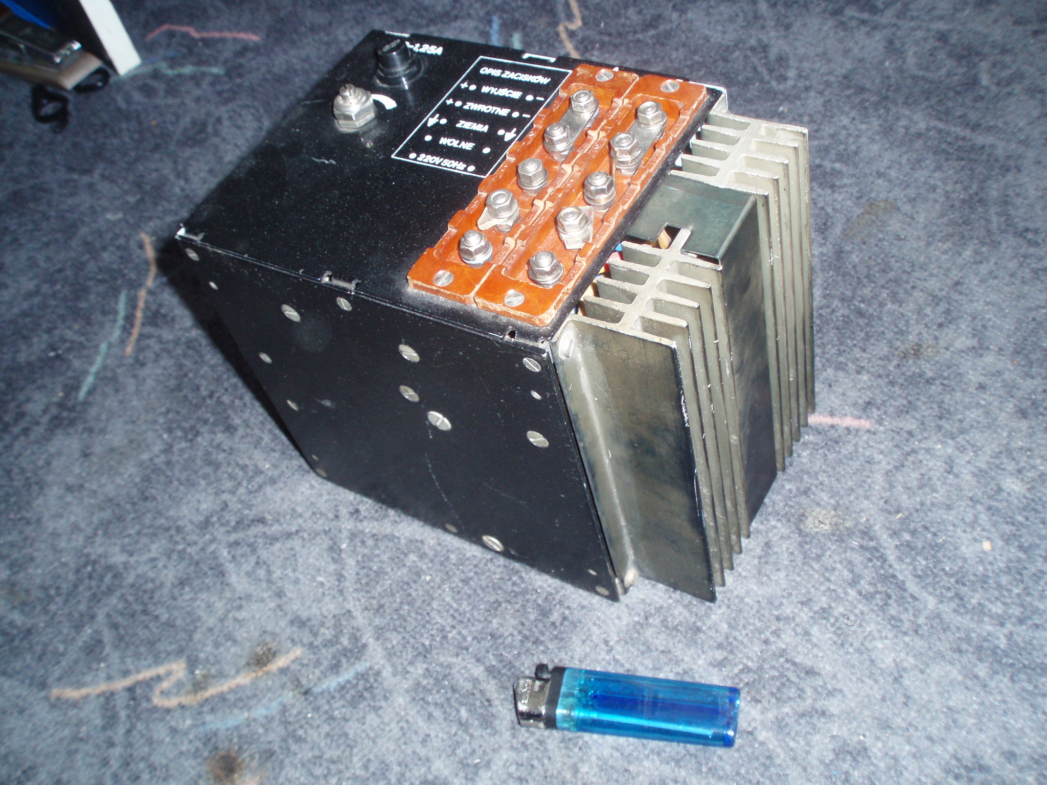

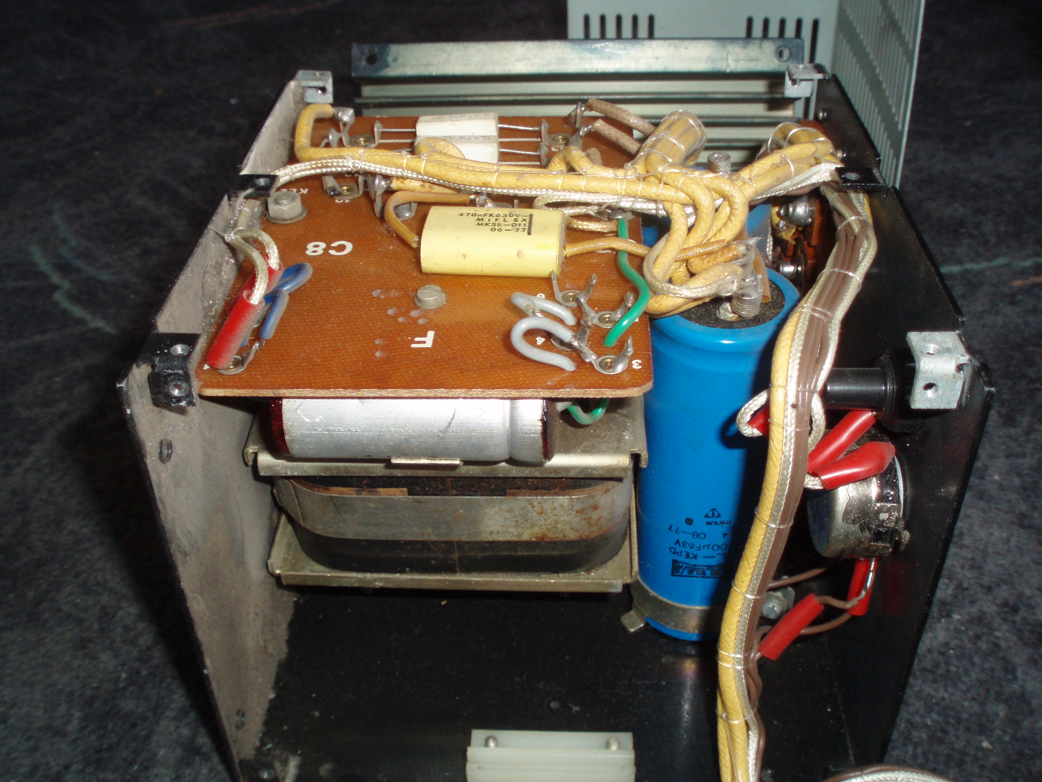

    Oto zdjęcia z wnętrza:
    Po prawej u góry jest płytka drukowana
    Na środku pod brązową płytką jest transformator
    Po lewej jest radiator, do którego (nie wiem w sumie dlaczego) są podłączone kabelki)

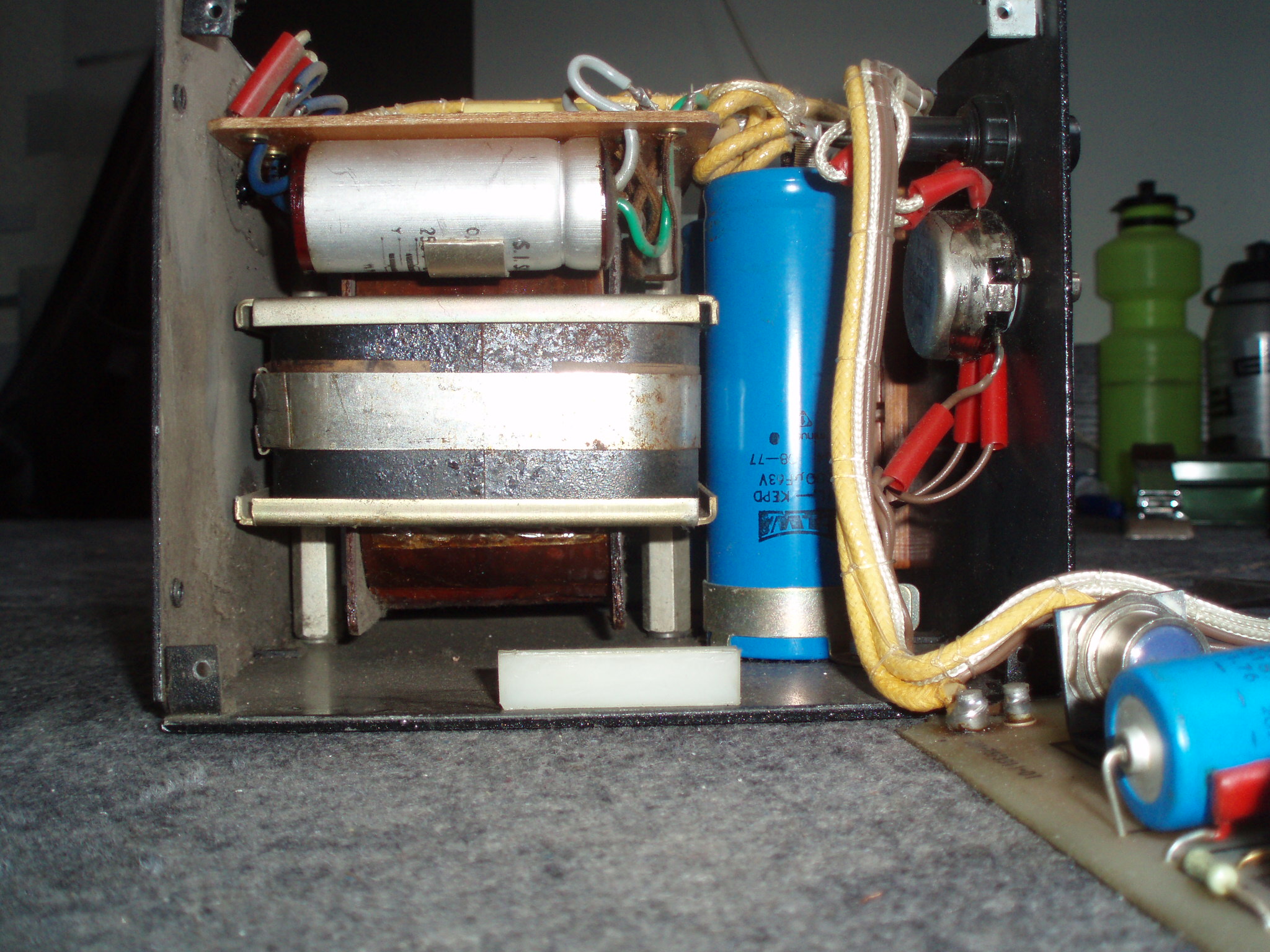

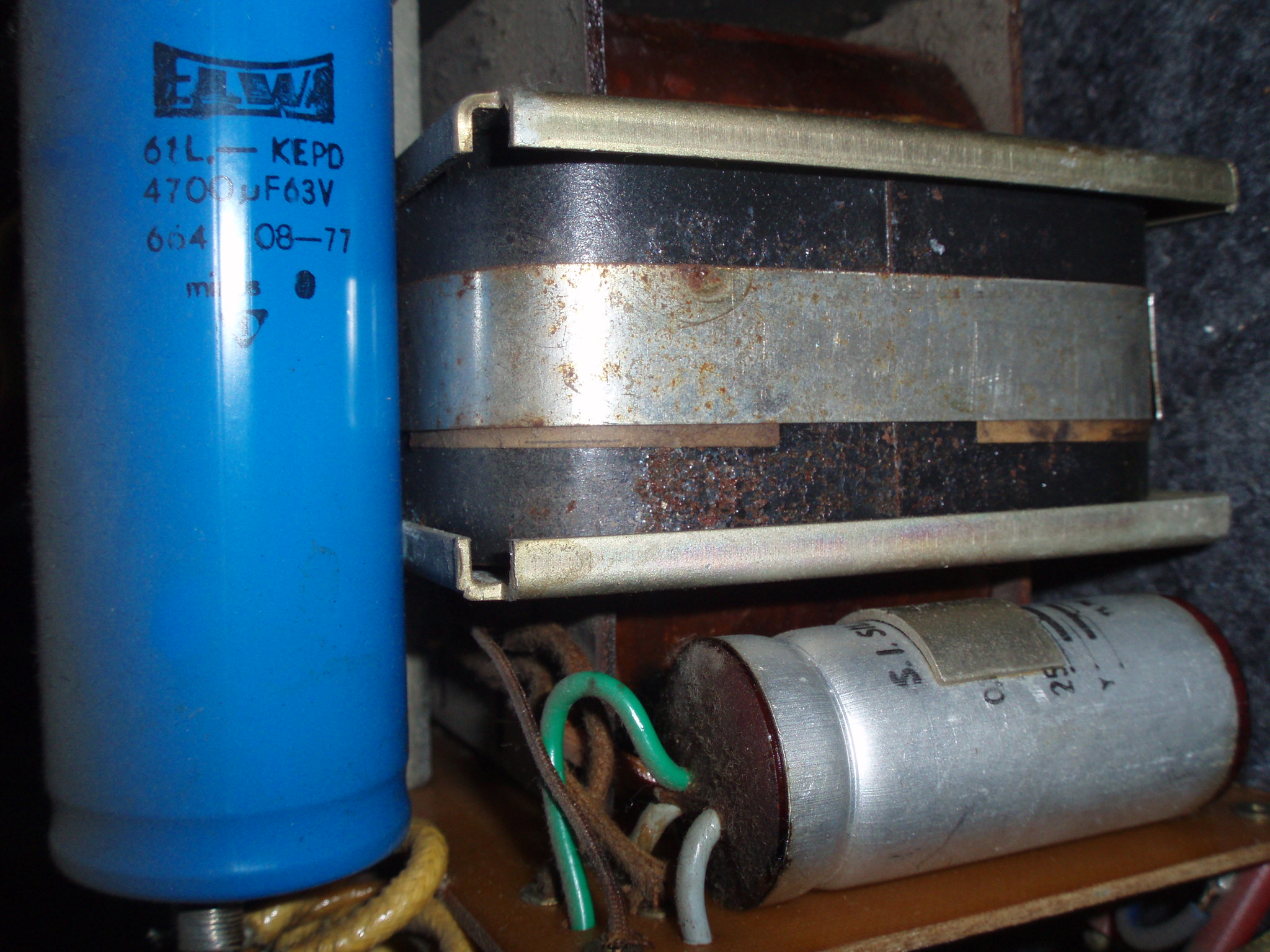

    Widok na transformator
    Widok ogólny
    Niebieski element obok transformatora (Chyba kondensator)

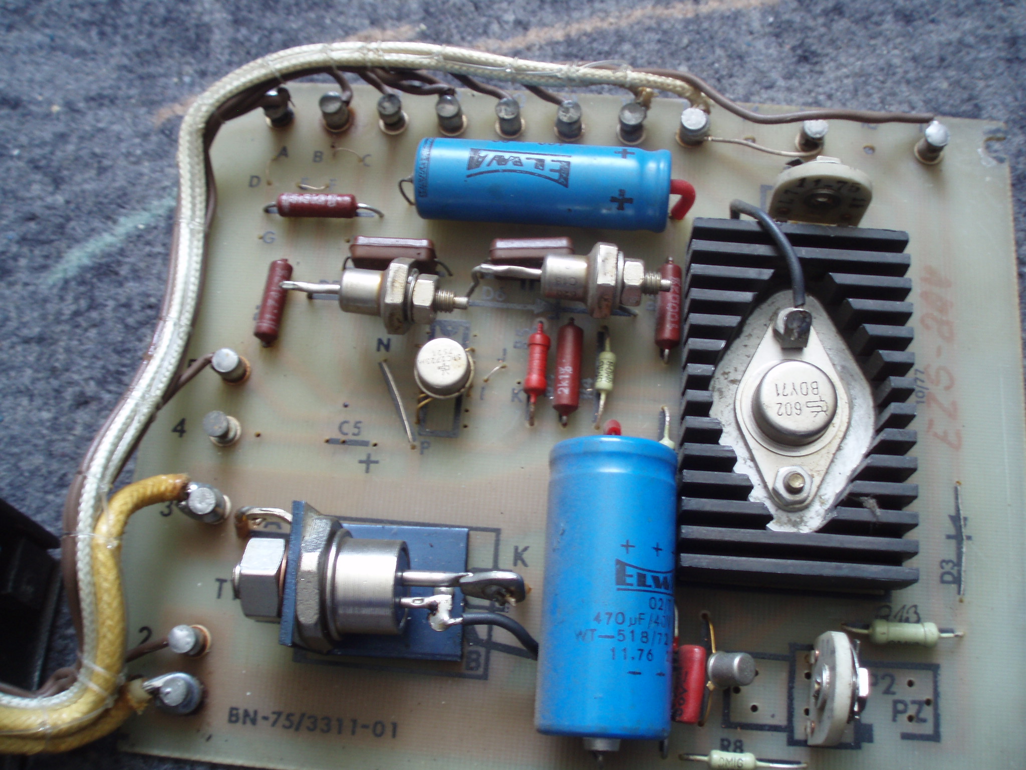

    Widok na płytkę drukowaną

  • #5 6441202
    ypard
    No i właśnie z tym zasilaczem jest taki problem, że powinien dawac na wyjściu 24 VDC a daje 0. Bezpiecznik zwłoczny od razu się przepala po włączeniu urządzenia.
    Może to i wina tego tranzystorka...zobaczę
    Dzięki za link

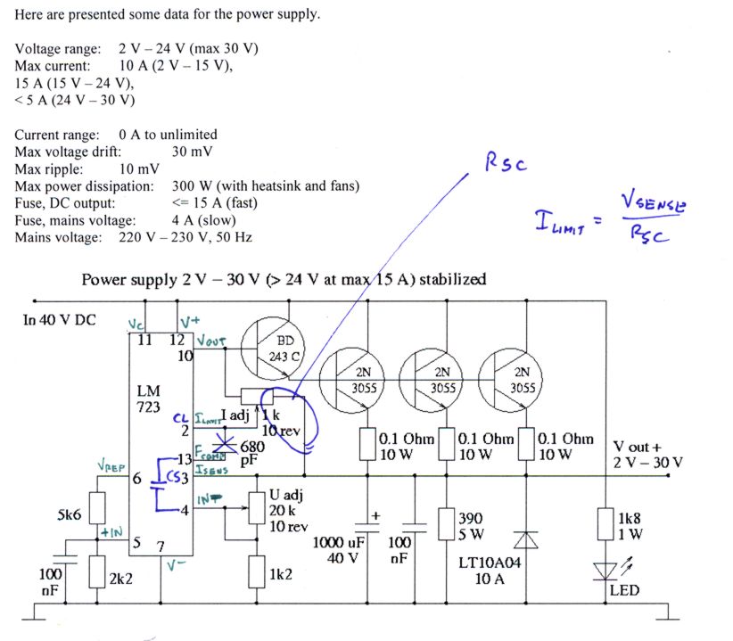

    ypard napisał:
    ....Może to i wina tego tranzystorka...zobaczę...
    No niekoniecznie. Może to być wina stabilizatora ( LM723 ) jeżeli się "rozjechał' i na wyjściu pojawia się napięcie wyższe od tych zaplanowanych 24V to tyrystor przy każdym załączeniu doprowadzi do natychmiastowego spalenia bezpiecznika. Tyrystor też może być uszkodzony co będzie dawało taki sam efekt. Ten zasilacz to żadna filozofia, ściągnij sobie kartę katalogową układu LM723. To powinno wyjaśnić budowę tego zasilacza.
  • #8 6451902
    ypard
    Już wszystko ok z zasilaczem. Okazało się, że diody z mostka prostowniczego były przepalone
