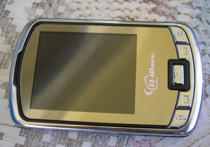

    viper_80
    dostalem cos takiego jak w temacie, tylko napis D-Wave i nic wiecej, po wcisniciu wlacznika tylko mrugniecie wyswietlacza.
    mpower N110 z wygladu jest dokladnie taki sam wiec byc moze firmware bedzie pasowac
    http://www.mpower.pl/index/product/id/4/
    Po zwarciu nozek pamieci komputer juz to wykrywa, pamiec jest ok, nawet kilka razy sie wlaczyl po ponownym podlutowaniu akumulatora.
    bede wdzieczny za oryginalne firmware od niego.
    w srodku jest pamiec flash hynix 1 gb oraz rockchip RK2602A
    oznaczenie na płycie głownej:
    Project:W2093
    Ver: AD
    Date: 07/07/24

    Mam podobny problem, co pan powyżej z tym, że już teraz mi nie chce się w ogóle włączyć i po wciśnięciu strzałeczki (włącznik) miga ekran. Po podłączeniu do ładowania rónierz jest tylko mignięcie i nic więcej.

    _prusak_
