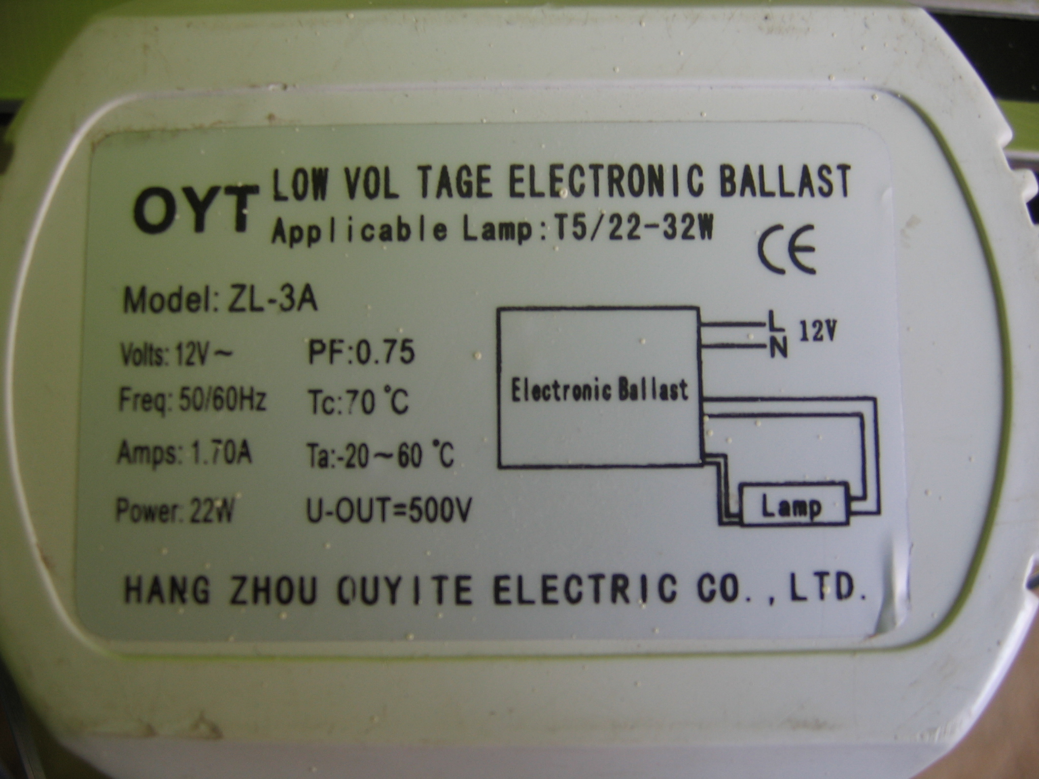

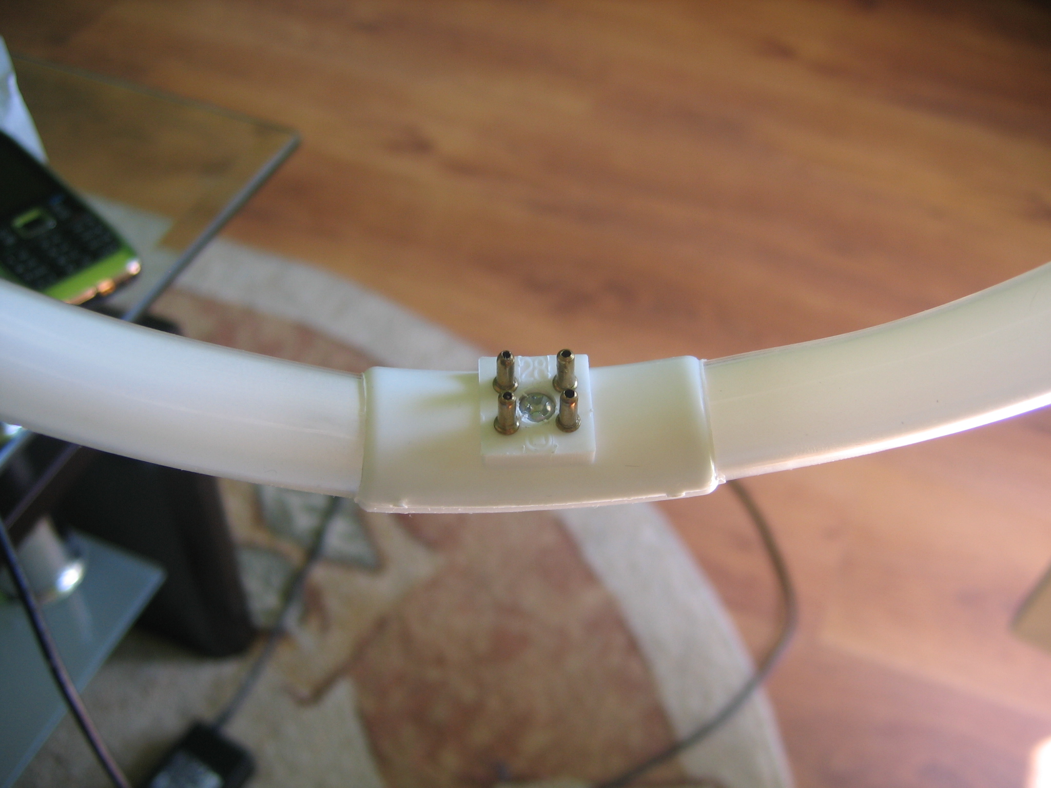

    witam, prawdopodobnie
    spaliła się świetlówka, a prawdopodobnie ponieważ sprawdzając miernikiem zasilacz do niej to na
    wejściu pokazuje ok 12 v a na wyjściu niestety nic,
    więctak
    myślę że raczej chyba ten zasilacz jest popsuty. moje
    pytanie to jak sprawdzić świetlówkę miernikiem czy
    jest dobra, niestety nic na niej nie pisze więc boję sie jej
    podłączać pod cokolwiek, do tematu dodaje zdjęcie obudowy z parametrami
    tego zasilacza i zdjęcie tej świetlówki.

    Skoro na wyjściu z zasilacza brak napięcia to zasilacz do wymiany

    Witam. jeszcze raz sprawdzając okazuje się że na wejściu do tego układu jest 12 v, co w takim razie robi ten układ? skoro jest 12v a w takich urządzeniach to raczej standard, nic już z tego nie wiem

    Ten układ to przetwornica do odpalenia świetlówki,która potrzebuje odpowiedniego napięcia do odpalenia.

    12 V potrzebne jest do zasilenia przetwornicy a przetwornica odpala świetlówkę napięciem jakieś kilkaset volt.

    Czyli ta przetwornica to nic innego jak układ zapłonowy tzw .tuz
