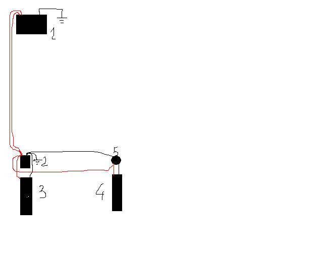

    Witam koledzy. Mam problem z zasilaniem wzmacniacza w aucie. Może najpierw napiszę co zasilam i jak a później objawy.
    1 wzmak JL audio 6X75W RMS- Podkręcony na ok 3/4mocy- Do tego kondensator 1F Dietz i przewody 22mm2(Rockford Fosgate).
    2 wzmacniacz JL audio 1000/1 v2 (1000W RMS) zasila dedykowany sub JL Audio 13w7 (głośnik można zasilić do ok 1000-1200WRMS)- Podkręcony jest na nieco ponad połowę- Do tego 2 kondensatory Dietz po 1F połączone równolegle w odległości jakieś 15cm od wzmaka, Przewody Audison 22mm2.
    Akumulator 70ah.
    I teraz objawy i moje pytanie. Przy tak ustawionych wzmakach i ustawieniach na radiu mniej więcej do połowy wszystko jest ok ale później brakuje mocy. Auto przygotowuje na zawody więc nie mogę sobie na to pozwolić. Przy mocniejszych i szybszych uderzeniach basu spadek napięcia jest dosyć duży bo na zapalonym silniku nawet spada do 11V. Kondensatory nie nadążają się ładować. Wg obliczeń spadek napięcia na przewodzie 22mm2 przy 1kW i zasilaniu 14V wynosi ok 4V czyli dużo.
    1) Pytanie moje brzmi więc co po kolei sprawdzać. Producent zaleca tej grubości kable ale chyba zdecyduję się na jeszcze jeden przewód zasilający o tej grubości i pociągnę go do kondensatorów. Tylko czy 44mm2 załatwi sprawe? Może kondensatory za małe(niby 2Fpowinno wystarczyć)
    2) Czy bez zwiększenia przekroju przewodów większy kondensator pomoże?
    3) Czy akumulator nie wydala i założyć jakąś mniejszą żelówkę do bagażnika (np 24ah lub 42ah- tylko co wtedy z alternatorem.)
    Proszę o rady i sugestie. Pozdrawiam!

    Moja propozycja
    Zasilanie mocnego sprzętu CA
    Aby za dużo się nie "bawić" :
    1) Mam nadzieję, że kable zasilania ciągnąłeś jedną stroną samochodu i kable sygnałowe drugą ;
    2) Oznaczenia 1-Akumulator samochodu 2-Akumulator dydykowany CA (dobry czyli szybko oddający energię, jeśli nie będzie duży około 24 Ampery alternator samochodu sobie z nim poradzi) , 3-wzmacniacz subwoofer-a , 4-wzmacniacz głośników , 5-kondensator ;
    3) Kondensator przy akumulatorze żelowym można sobie odpuścić lub zostawić ;
    4) Przy takiej konstrukcji kable (te które masz) powinny wystarczyć .
    PS
    Zapomniałem jeszcze narysować masy przy drugim wzmacniaczu (4) ale jest to chyba oczywiste.

    Ok. W takim razie czy taki akumulator żelowy np 24ah wystarczy? czy może jakiś większy. nie wiem czy coś takiego sie nadaje? Nie wydaje mi się chyba jakiś specjalny do CA. http://www.allegro.pl/item609513827_japonski_akumulator_zelowy_yuasa_12v_24ah.html
    Problem polega na tym, że mam już całkowicie zabudowany bagażnik i chciałbym aku jak najmniejszych rozmiarów..
    I kolejna sprawa czy jeżeli będę miał ten drugi aku to czy koniecznie zasilanie do tego słabszego wzmaka przekładac do tego aku w bagażniku czy mogloby zostac tak jak teraz jest z tego aku z przodu a tylko zasilanie do kondziorów na suba pociagnac od tego z bagażnika?
    Czy bedzie dobrze tak jak w załączniku?
    1- Aku 70-80ah
    2- Aku 24 ah
    3,4,5- Kondensatory 1F
    W1- wzmak 6x75RMS
    W2- wzmak 1000RMS
    K1- kabel 22mm2
    K2- Kabel 22mm2 lub jeszcze drugi jeśli będzie potrzebny?
  • #21 6445103

    Po kolei :
    1) To nie może być taki akumulator jak dałeś link do aukcji. Musi byś dydykowany do Car Audio (one się różnią parametrami). Może być to :
    http://www.apexbattery.com/svr-svr20l-car-aud...attery-car-batteries-car-audio-batteries.html
    2) Jeśli nie zrobisz tak jak narysowałem da to poprawę wyłącznie działania wzmacniacza do subwoofer-a a nie całej instalacji. Teoretycznie teraz nie masz problemów z prądem na drugim wzmacniaczu ale to tylko teoria.
    Kolejna sprawa to to, że chcesz startować w zawodach. Nie wiem jak w Polsce ale jakbyś tak podłączył na zachodzie mając dydykowany akumulator to patrzyli by na Ciebie jak na ufo-ludka. Przy zastosowaniu takiego akumulatora + bierze się wyłącznie z niego.
    Stosując 2 x 22 do akumulatora żelowego (ze zwykłego) może w dłuższym okresie czasu zabraknąć prądu w Akumulatorze CA (teraz masz problemy, akumulator CA wyłącznie opóźni ich występowanie).

    Po przestudiowaniu regulaminu EASCA odświeżam temat. W regulaminie SQL i dBL napisane jest że zabronione jest stosowanie szeregowo połączonych kondensatorów i układów ładujących natomiast dodatkowe akumulatory i kondensatory są dozwolone.
    SQL- "W czasie oceny zabronione jest uŜywanie szeregowo połączonych akumulatorów oraz układów ładujących. Silnik
    samochodu musi być wyłączony i nie moŜe być uruchamiany podczas całego procesu oceny."
    dBL- "Podczas pomiaru zabronione jest uŜywanie szeregowo połączonych akumulatorów, układów ładujących oraz
    uruchomionego silnika pojazdu. Dodatkowe akumulatory i kondensatory buforowe są dozwolone w kaŜdej kategorii
    i w kaŜdej ilości."
    Zatem moje pytanie brzmi.. które rozwiązanie będzie lepsze. Zastosoanie drugiego akumulatora jest znacznie tańsze bo sp1000 kosztuje 1600zł natomiast dodatkowy 20Ah który dokupiłbym do tego co mam kosztuje 400zł;). Kwestia nastepna to czy jeżeli zastosuję tego stingera sp1000jako jeden aku to czy obsłuży on wszystkie urządzenia w aucie i ten sprzęt bo on ma tylko 44Ah a u mnie ma być oryginalnie 80 Ah.
    Dorzucam linki do tych baterii : http://www.essa.com.pl/oferta/index.php?id=2,182,183&kid=183&pid=1511
    http://www.essa.com.pl/oferta/index.php?id=2,182,183&kid=183&pid=1001
    W załączniku przedstawiam 3 opcje podłączenia tego wszystkiego( nie rysowałem bezpieczników). Doradźcie która jest najlepsza/optymalna i czy kable będą odpowiednie.

    Po kolei:
    1) Instalacji numer 2 w ogóle nie będę opisywał, gdyż według mnie jest po prostu źle (ja bym tak nie zrobił);
    2) Nikt nie zabrania umieszczania równoległego akumulatorów (czyli jest to dozwolone i ie mogą zabrać za to punktów);
    3) Twój samochód z pewnych względów jest wyposażony seryjnie w akumulator o pojemności 70 Ah więc podczas normalnego użytkowania 44 Ah może mu po prosu nie starczyć (sp1000 miał byś wyłącznie na zawody);
    4) Dodatkowy akumulator mógłbyś po zawodach po prostu odłączyć (bez większej szkody dla działania zestawu), nie zapomnij że wszystkie akumulatory mają określony okres działania (ilość rozładowań);
    5) Nie wiem dlaczego pomiędzy podstawowym akumulatorem a pierwszym kondensatorem ( rys. 3) lub akumulatorem CarAudio (rys. 1) dałeś przewód 50 mm kw. Możliwe, że w regulaminie jest coś co zabrania ale tego nie przytoczyłeś. Jeśli nie zostaw 2 x 22 mm kw. Jeśli ktoś na zawodach się spyta dlaczego powiesz, że uwarunkowania technologiczne (np. otwory w karoserii) uniemożliwiają inne rozwiązanie i nikt nie przyczepi się do tego a Ty masz już te przewody;
    6) W przypadku zastosowanie drugiego akumulatora zbędne jest stosowanie drugiego kondensatora przy 1000/1 (o ile ten akumulator jest blisko tego wzmacniacza), gdyż ten akumulator posiada bardzo niską rezystancje wewnętrzną.
    Reasumując:
    Jestem za instalacją z rysunku 1 z ewentualnie dwoma modyfikacjami:
    a) wykorzystania posiadanych przewodów 2 x 22 mm kw. pomiędzy akumulatorami ;
    b) usunięcia drugiego kondensatora przy 1000/1 .
