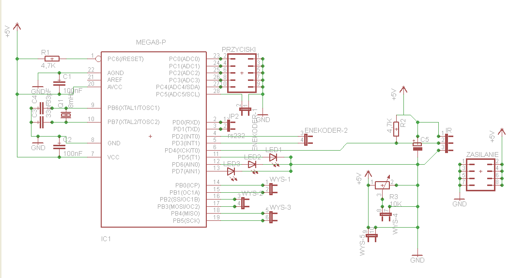

    Witam. Mam drobny problem. A odnosnie brakuje mi juz wolnych pinow w procesorze. I dlatego sie zastanawiam czy by nie można inaczej obsłużyć wyswietlacza (standardowego 2x16) klawiatury i diod led. Aktualnie mam tak:
    Mega8 brakuje wolnych portow co zrobic?
    chciałbym zebym mogł wysterować wiecej diod led. O ile wogole da się tak. Zmiana procesora nie wchodzi w gre.

    _Robak_
    Poziom 33  
    Mozesz np uzyc rejestrow przesuwnych.

    elektronik999
    A jakieś przykłady? I mam jeszcze pytanie czy cięzko to pozniej oprogramowac?
    #6 6441206
    crazy_phisic
    Pomijam błędy (niedopatrzenia) na schemacie - wszystkie przyciski możesz bardzo łatwo (i od strony programowej i sprzętowej) podpiąć i obsłużyć łącząc je do jedno wejście ADC ;)

    elektronik999
    Mógłbyś mi powiedzieć jakie? Odrazu bym poprawił
    #10 6441878
    crazy_phisic
    Przydałyby się rezystory ograniczające prąd diod LED i kondensator elektrolityczny przy procesorze i LCD.

    elektronik999
    Co do rezystorów to faktycznie zapomnialem. 330 om powinno wystarczyc nie?
    a co do elektrolitow to nie potrzeba wystarczaja te co są. Jeszcze nigdy nie mialem problemow z tego powodu

    M. S.
    Poziom 34  
    Zastosuj AT Mega 16. Oszczędzisz czas i miejsce na płytce kosztem kilku złotych, które i tak wpakujesz w dodatkowe elementy.

    Dar.El
    Poziom 41  
    Ja łączę przyciski z LEDami i obsługuję to wszystko multipleksowo.

    rpal
    Kol. M.S. moim zdaniem podał najlesze rozwiązanie, cena niewiele wyższa a odpadają dodatkowe kości i rozbudowa samej płytki.
