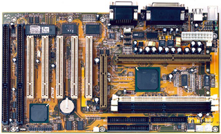

    Mam płytę główną o symbolu BXe 98ATX na AMIBIOS pod Pentium III na slocie, ale nie mam pojęcia co za firma ją wyprodukowała.
    Chipset Intela.
    Potrzebuję sterowników do tej płyty pod win2000.
    Bardzo pilnie potrzebne!
    Podajcie chociaż nazwę firmy która ją wyprodukowała!

    Jeśli to amibios zczytaj jego zawartość . Jeśli nie masz proga to zrób to na innej płycie. Na samym końcu będzie w tym pliku jej sting, na jego podstawie ustalisz producenta i model z 100% pewnością.

    To chyba Zida, sprzedaje to AB z Wrocławia. Płyta jest na starym dobrym BXie więc po co Ci stery??

    Trochę zamało podałeś danych do identyfikacji tego cuda.
    Jednak symbol, który podałeś pasuje mi najbardziej do płyty "TOMATO BXe-98 ATX" :sm16:
    A tego pomidora produkowała firma ZIDA.
    Dlatego proponuje pogrzebać tutaj http://www.zida.com
    Jeśli mam racje to na oko Twoja płyta powinna wyglądać tak:

    Dzięki!
    To dokładnie ta płyta. Poszukam może znajdę
