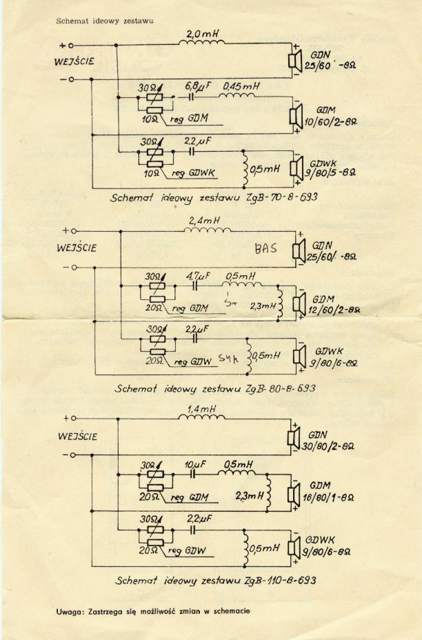

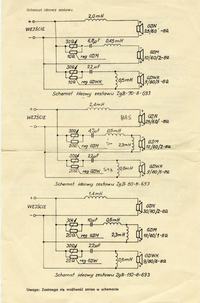

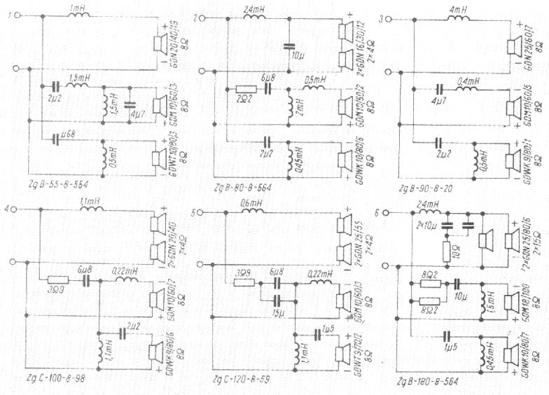

  • #3 6454763
    polek1980
    Link do mojej konstrukcji :)
    https://www.elektroda.pl/rtvforum/topic1279837.html
    3 drogi na tonsilach to akurat gdzies znalazlem duuuzzzo projektow zwrotek konstrukcji tonsilowskich ale gdzie juz nie powiem mozliwe nawet ze tu na forum ale wrzuce jeszcze raz :)
