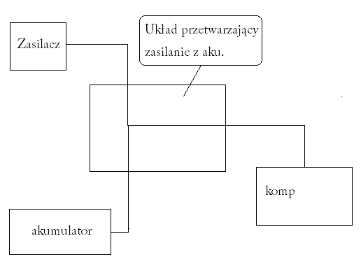

    Witam, chcę przerobić zasilanie z zasilacza na takie jakie stosuje google na swoich serwerach, czyli z akumulatorem
    Serwer Google'a z baterią
    Chcę podłączyć taki akumulator ale nie wiem jak z tymi ujemnymi napięciami. Czy podłączenie standardowych napięć z akumulatora przez stabilizatory na odpowiednich napięciach da rade działać ?
    Komputer nie zużywa dużo prądu, może od razu powiem, że używam go jako routera, który jest podłączony ze Switchem i Access Pointem.
    Zdarzają się u mnie częste braki i zaniki napięcia. Wyłączają bezczelnie prąd na 0,5 czasami na 1-2 sekundy i po chwili znowu włączają za chwile wyłączą i bawią się prądem do woli :/ i tak przynajmniej raz w miesiącu a czasami 3 razy w tygodniu. Popaliło mi się już sporo w domu ale nie będę na ten temat rozpisywać bo w końcu żyjemy w..... Polsce :bad-words: .
    Mój pomysł jest taki:
    Jak uzystać napięcia -5V i -12V ? (przeróbka zasilania)
    Czyli gniazdo ATX na układzie przetwarzającym do, którego podłączyłbym zasilacz, do tego na układzie gniazdo na wtyczkę przewodów z akumulatora no i oczywiście samo wyjście ATX do płyty głównej. Przewód PS_ON i PWR_OK mógłbym zostawić bezpośrednio podłączonego do zasilacza bez jakichś tam zmian. Teraz co z napięciami +3,3V +5V +12V ? Czy stabilizator jakiś LM xxxx dał by radę ? Czy musi być coś impulsowego ? Czy zasilanie +12V może być bezpośrednio podłączone do akumulatora w celu jego ładowania ? Co z napięciemi -5V i -12V da się je łatwo uzyskać przez tranzystory ?
    Kombinuje już jak koń pod górkę 3 tydzień ale nie jest to dla mnie takie proste. Chciałbym jeszcze do tego akumulatora podłączyć Access Pointa i Switcha. Zapomniałem powiedzieć, że akumulator jest żelowy 4500 mAh - 12V rzecz jasna.
    Widziałem, że google ma podłączone te akumulatory bezpośrednio pod zasilacz ( z tego co widzę na zdjęciu )
    Sugestie i krytyka mile widziana :)

    A nie myślałeś nad kupnem gotowego UPS-a? Jakieś 400-600VA. Będzie to chyba najtańsze i najprostsze rozwiązanie.
    Jeśli jednak wolisz sam coś zrobić, to biorąc pod uwagę prądy i straty energii, jedynym sensownym rozwiązaniem jest impulsowa przetwornica DC/DC. Zaprojektowanie i wykonanie czegoś takiego wymaga już jednak sporej wiedzy.

    Czytając twój post widzę że masz raczej blade pojęcie w temacie.
    Na początek podstawowe fakty:
    Czy zasilanie +12V może być bezpośrednio podłączone do akumulatora w celu jego ładowania?:
    -Nie. Prawidłowe napięcie ładowania - minimalne: 13,9 V - maksymalne 14,5 V
    - Nie. Stabilizator z serii LMXXXX ma wydajność rzędu kilkuset mA a ty potrzebujesz kilkudziesięciu amperów dla +3,3V +5V, +12V,nawet po "wzmocnieniu" LM-mów tranzystorami potężna część energii (>60%) zmarnowała by się w postaci ciepła.
    Co z napięciemi -5V i -12V da się je łatwo uzyskać przez tranzystory?
    - Nie. W zasadzie jedynym rozwiązaniem jest przetwornica impulsowa.

    Sa uklady poteznych stabilizatorow takze, 10A i wiecej tez nie jest problemem. Fakt beda duze straty mocy. A co do -5v i -12 zalezy od komputera, uzywany w starszych komputerach raczej, w nowych nie mam pojecia co zasila. W kazdym razie mam przerobiony zasilacz z ucietymi tymi zasilaniami i kilka plyt glownych pracowalo bez najmniejszego problemu.
    A google ma UPSy, dosc potezne, z jeszcze potezniejszymi akumulatorami z samochodow lub autokarow ;)

    Zaraz... od początku. Czy wiesz, do czego są ujemne napięcia? Do portów (np. rs232) i starszych (takich naprawdę starych) pamięci.
    Jeżeli nie używasz COMa, to spokojnie możesz szynę -12 i -5V ominąć...

    A jeśli do zasilania kompa faktycznie potrzebne są tylko +12, +5 i +3,3 to może aku 12V, aku 6V+dioda szeregowo która obcina 1V, tylko co z 3,3V?

    To kompletna bzdura. Zapominasz że napięcie na zaciskach akumulatora zależy od stopnia jego rozładowania.
    Zasilając komputer akumulatorami w podany powyżej sposób napięcie +12V będzie się wahać w pomiędzy 11,8 - 14,7 V, dla +5V akumulator w szeregu z diodą(nie piszesz jaką więc przyjmuje że masz na myśli standardową diodę krzemową ) napięcie wynosi od 5,2V do 6,65V.
