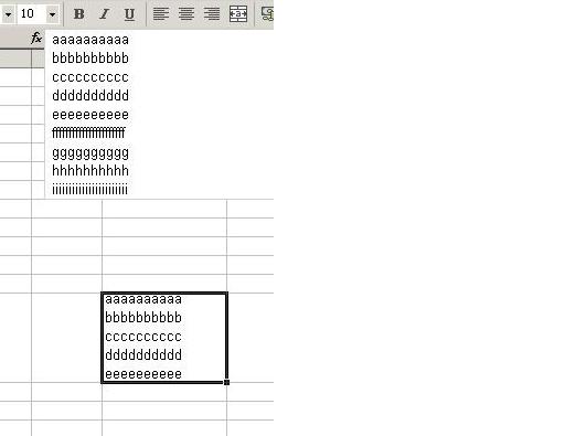

    Mam w sumie blaha sprawe ale nie mam pojecia jak to zrobic. Nie wiem tez czy jest to w ogole w Excelu mozliwe, chociaz wydaje sie to byc bardzo prosta rzecza...
    Tak wiec... mam komorke w Excelu zawierajaca mnostwo linijek, tak ze zawartosc komorki nie miesci sie w calosci na ekranie (dostepne jest tylko pierwszych iles tam pierwszych linijek).
    Reszta jest ukryta i dostepna dopiero jak klikniemy na ta komorke i cala zawartosc wyswietla sie w nowym okienku.
    Czy ta sie sformatowac zawartosc komorki w Excelu w ten sposob, zebym mogl zobaczyc tylko ostatnie wiersze, a nie pierwsze?
    Podam to na przykladzie:
    Mam komorke z 100 linijkami tekstu.
    Rozmiar komorki jest taki ze pozwala na wyswietlenie tylko 30 linijek tekstu. Reszta (70 linijek) jest dostepna dopiero po kliknieciu na komorke i pokazuje sie w nowym okienku.
    Czy jest mozliwosc sformatowania tej komorki, tak zeby wyswietlala ona ostatnie, a nie pierwsze 30 linijek tekstu?
    Kazda z liniek tekstu to jakies tam uaktualnienie czegos. Kolejne uaktualnienie sa dodawane ponizej. Jesli zbierze sie ponad 30 uaktualnienien, nie widac juz tych ostatnich, tylko te najstarsze...
    Przeszkadza to tez w wydruku, bo wtedy niewidoczne sa te najnowsze wpisy.
    Pomijam fakt, ze mozna zwiekszyc rozmiar komorki (on i tak jest ograniczony).
    Wiem, ze moge wpisywac te ostatnie uaktulanienie na gorze, a nie na dole, zebym zawsze mial te ostatnie wpisy widoczne w komorce, ale... zastanawiam sie czy jest w Excelu jakas funkcja dzieki ktorej mozna wyswietlac tylko dolna czesc zawartosci komorki (w przypadku duzej ilosci tekstu, ktora nie miesci sie w komorce)
    Mam nadzieje, ze tego bardzo nie zamotalem i ze bedziecie wiedziec o co mi chodzi :)
    pozdrawiam i dziekuje za odpowiedzi

    chodzi mi o to:
    chce zeby wygladala tak jak na rysunku excel2.jpg (w tym rysunku specjalnie wycialem pierwsze linijki zeby pokazac co chce osiagnac).
    • EXCEL 2003 - Jak wyświetlić ostatnie linie tekstu w komórce? excel2.JPG (5.62 KB) Musisz być zalogowany, aby pobrać ten załącznik.
    • EXCEL 2003 - Jak wyświetlić ostatnie linie tekstu w komórce? excel.JPG (19.21 KB) Musisz być zalogowany, aby pobrać ten załącznik.

    Tak jak pisałem: po 254 linijce w jednej komórce przestaniesz widzieć to co wpisujesz (nie widać kolejnych "linijek") - Nawet po kliknięciu na tą komórkę w tym "nowym okienku". Więc jak już chcesz tak gromadzić dane to rób to tak jak sam sugerujesz:
    Wtedy po przekroczeniu danych (254 linijek) będziesz widział zaktualizowane dane. Jeżeli one będą na końcu nie zobaczysz ich (chyba że wykasujesz wcześniejsze linijki).
    Excel nie ma takiej funkcji bo prawdę mówiąc nie do takich danych jest przystosowany. Z tak przetrzymywanymi danymi nie da się nic zrobić. Może jedynie makrem na funkcjach tekstowych przy wyszukiwaniu kolejnych znaków specjalnych w postaci nowej linii.

    Jakoś wspólnymi siłami próbujemy Ci wytłumaczyć, że tak się w prosty sposób nie da. Jeżeli MsgBox jest za mały, próbowałbym sposobem opisanym przez kol. wyrobekj. Na rysunku efekt: formularz z polem tekstowym.
    Drukowanie w VB natomiast nie jest takie proste (tutaj opis), ale możesz zaznaczyć kilka linijek z pola tekstowego i skopiować do notatnika.
    Można jeszcze spróbować eksportu zawartości komórki do pliku tekstowego i importu przez tablicę określoną ilość końcowych linii.
    Oczywiście też się zastanawiam dlaczego wszystko wpisujesz do pojedynczej komórki...

  • #11 12089047
    MrSylwek
    Posty: 1
    Wystarczy sformatować tekst pionowo jako dolne. Skrót ctrl+1 i tam ustawić.
