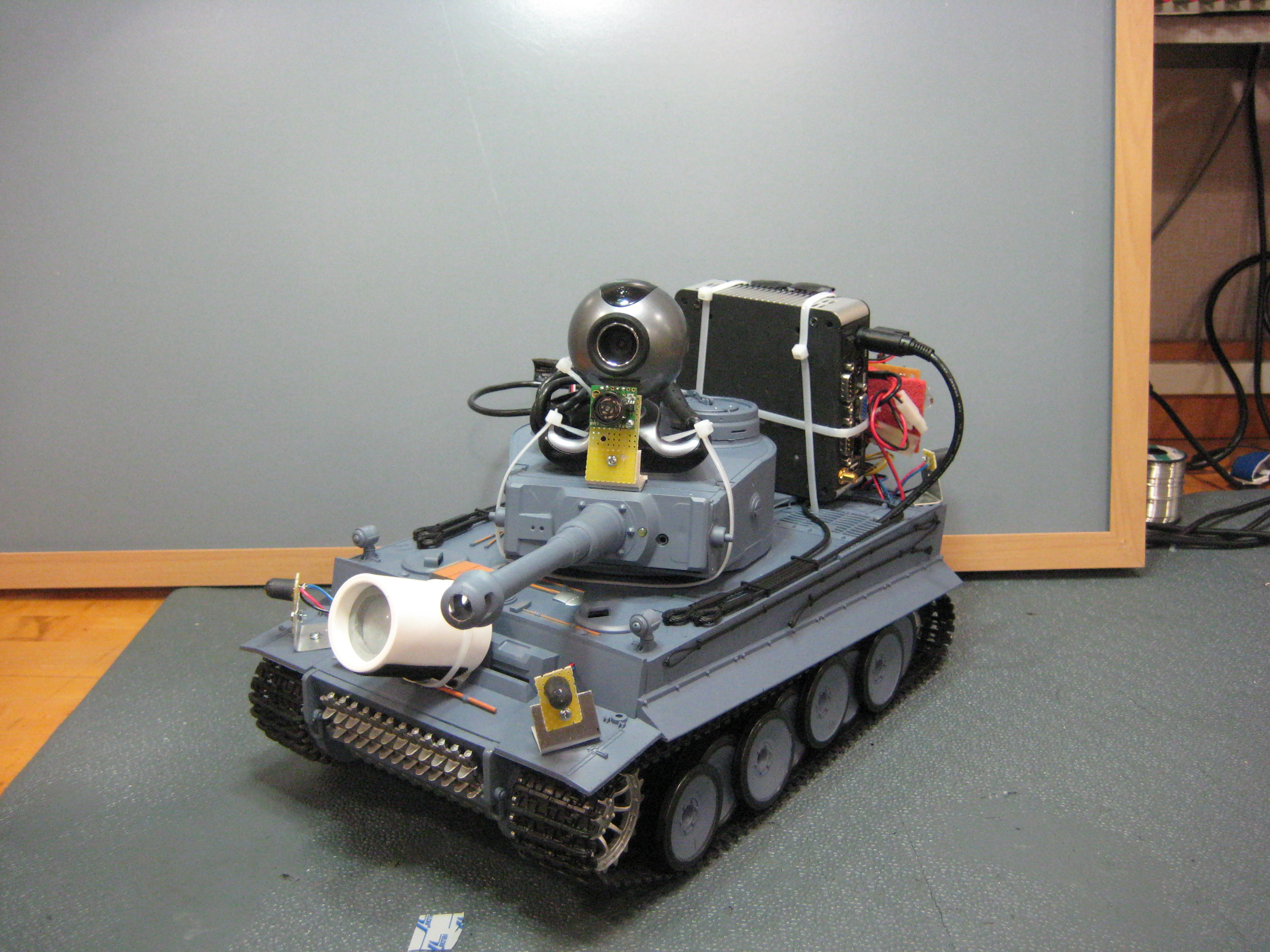

    Grupa inżynierów postanowiła stworzyć autonomiczny czołg - zabawkę do terroryzowania kampusu swej uczelni. Urządzenie wykorzystuje czujnik ruchu firmy Panasonic do wykrywania celu, a gdy już go spostrzeże przełącza się w tryb wizualnego śledzenia ruchu za pośrednictwem kamery internetowej. Kiedy jest już dostatecznie blisko, zatrzymuje się i obraca wieżę dla większej celności, a potem strzela. Mózgiem konstrukcji jest kompaktowy komputer klasy PC (ICOP technology eBox-2300 ), pracujący pod kontrolą systemu windows CE. Całe oprogramowanie jest dostępne na stronie projektu, wraz z opisem elektroniki. Jedynym mankamentem urządzenia jest powolne namierzanie celu.

    Powolne namierzanie celu to mało powiedziane, tan czołg jest w stanie namierzyć cel nieruchomy lub poruszający się w iście ślimaczym tempie. Jeżeli ktoś będzie chciał uniknąć namierzanie to od tak sobie pójdzie i czołg będzie bezradny. Nie czepiajmy się jednak szczegółów, w końcu to jest układ eksperymentalny a idea i wykonanie bardzo interesujące.
