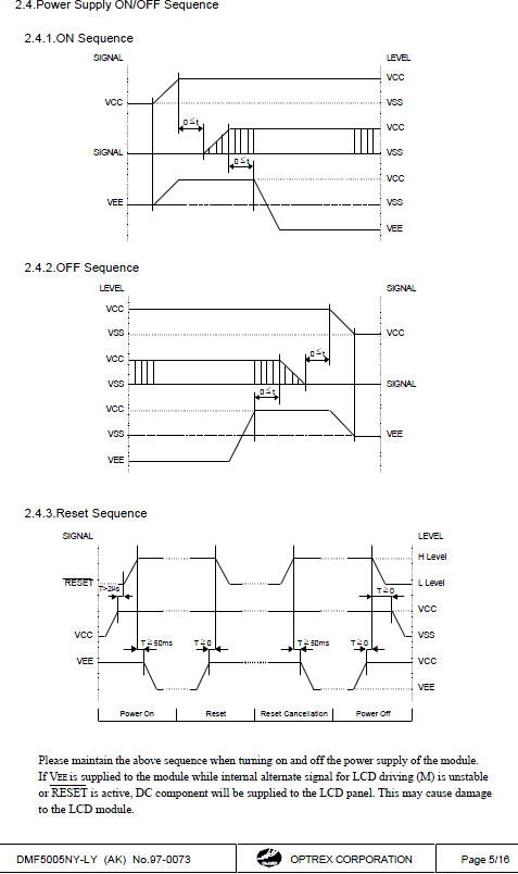

Próbuje uruchomić wyświetlacz DMF5005NY-LY na Atmega162 bez generatora napięcia ujemnego. Po dokładnej lekturze datasheeta okazało się, że podczas wyłączania zasilania najpierw należy zamiast -12V podać +5V, a podczas włączania najpierw +5V, a dopiero po chwili -12V. Doatkowo układ nalezy zasilać przez tranzystor. Czy ma ktoś sugestię w jaki sposób ten problem rozwiązać?
Co zrobić, żeby najpierw znikło napięcie ujemne, a później dopiero nastąpił reset LCD, szczególnie w czasie programowania MCU?
Czy faktycznie te wyświetlacze nie wytrzymują "normalnego" włączania zasilania?
Załączam fragment datasheeta, ponieważ nie wszystkie lcd z t6963 tak mają.
