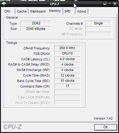

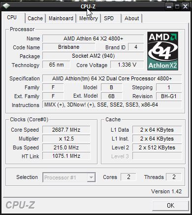

    Ostatnio Chciałem podkręcić swojego procka bo zamierzam kupić nową grafikę (HD4770) I żeby jej nie ograniczał tak bardzo, udało mi się go podkręcić z 2.5GHz do 2.67GHz. Jak próbowałem więcej kręcić to już komp się nie włączał. I tu mam pytanie czemu tak się dzieje? Wiem że ta płyta nie ma dużych możliwości OC, może to jest wina zasilacza (iBOX 400w) zamierzam też go zmienić na lepszego już upatrzony. W biosie nie mam możliwości zmiany napięcia CPU tylko RAM. Myślałem że go podkręce na jakieś3.0GHz byłoby super. Jakieś podpowiedzi, czemy komp nie startuje? Słychać że wszystko chodzi ale nawet ekranu biosu nie widać, dopiero jak resetuje bios to startuje...
  • #4 6502099
    Mery84
    Major daj screen z CPU-Z zakładki CPU, Memory i SPD żebyśmy mogli rozeznać się co tam pokręciłeś właściwie.

    Podkręcanie procesora AMD X2 4600+
    Więcej nie udaje mi się go podkręcić, po resecie nie moge uruchmić.

    rewizja G1 wiec niezbyt dobra do OC wiec niewiele pogonisz tym bardziej że nie chcesz napięcia podnosić. ale do 2,8GHz powinieneś popróbować. Jasnowidzów na elektrodzie raczej niema
    Ale te pamięci to straszna siara żeby ddr2 miec i na 533 chodziły tylko:/

    Jak dzielnik pamięci skopany i CPU/10 to jak inaczej mają chodzić jak nie na 268MHz.
    Pokusiłbym się o ustawienie MemClock na 400MHz 15MHz więcej jakie dostaną po HTT nic im różnicy nie powinno zrobić, a wyjdzie na plus dla wydajności.
