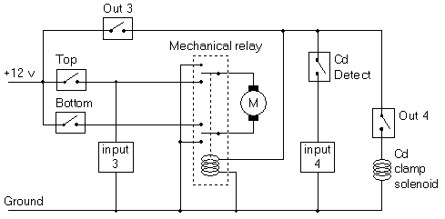

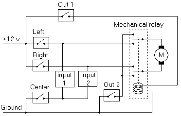

    Autor zbudował maszynę która potrafi sekwencyjnie pobierać płyty z jednego stosu, wkładać je do napędu a następnie wyjmować i odkładać na drugi stos.
    Dzięki temu można nagrać sporo płyt CD bez kontrolowania całego procesu.

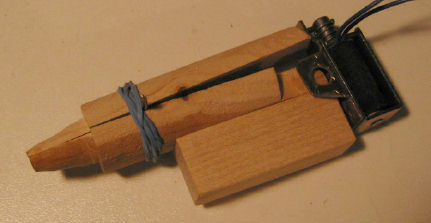

    Pierwszym problemem było wymyślenie mechanizmu wyjmującego/wkładającego płytę na tackę. Przyssawka byłaby zbyt skomplikowana, więc zdecydowano się na prosty mechanizm oparty na stożku, który wchodzi w środek płyty, po czym elektromagnes rozszerza minimalnie jego końce tak że płyta nie może się zsunąc.

    Mechanizm przesuwający głowicę także wymagał prostoty tak więc zrezygnowano z silników krokowych, wymagających skomplikowanego sterowania, i zdecydowano się na zwykłe silniki DC wraz z wyłącznikami krańcowymi. Opuszczanie głowicy działa dzięki grawitacji - nie trzeba się martwić czy stosik płyt pod spodem ulegnie zgnieceniu :).

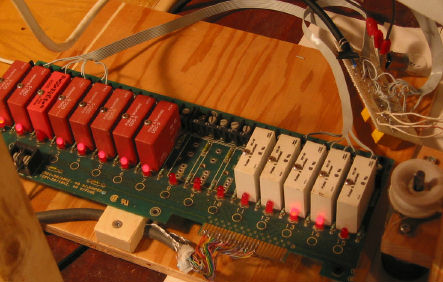

    Sterowanie kierunkiem przesuwu głowicy odbywa się przez przekaźniki i wymienione już wcześniej wyłączniki krańcowe. Płyta z przekaźnikami wygląda tak:
    Zmieniarka płyt CD
    natomiast schemat ich podłączenia wygląda następująco:
    ruch w poziomie:
    Zmieniarka płyt CD
    ruch w pionie:
    Zmieniarka płyt CD

    Troszkę głośne i zawodne to musi być z powodu tych przekaźników szczeże to nie podoba mi się ten pomysł w szczególności przy dzisiejszych cenach i dostępności półprzewodników. Ale co kto lubi;)

    Bez przesady. Przekaźniki to bardzo sensowne rozwiązanie, szczególnie w takich "kolosach" gdzie nie ma różnicy czy płytka ma 5 czy 50cm^2.
    Ja natomiast na miejscu autora wykonałbym przynajmniej chassis z metalu, drewno to fajne rozwiązanie na prototyp, ale złożenie tego nawet na kątownikach aluminiowych z obi byłoby znacznie bardziej estetyczne i stabilne.

    Widzisz kolego, są ludzie z pasją, którzy nie ładują ATmegi8 do mrygającej diody. Urządzenie to oczywiście można zrobić przy pomocy kilku tranzystorów i procesora (a nawet samych tranzystorów). Można tutaj zastosować sterownik PLC a nawet całego PCta ze sterowaniem przez internet i innymi wodotryskami, ale po co? Gwarantuję ci, że spora część młodzieży wychowana na mikroprocesorach, przesiedziałaby pół dnia żeby zrozumieć zasadę działania i zależności zachodzące w tym układzie.
    Co do zawodności- jeśli nie urwie się jakiś przewód i silniki się nie zatrą, to ten układ przeżyje ćwierć wieku. Przekaźnikom nie straszne są wahania zasilania w szerokich granicach, a półprzewodniki? Nieraz wystarczy 2V więcej i pstryk. Ogólnie układ bardzo fajny, co do wykonania-gumka ściągająca ramiona chwytaka to porażka. Poza tym urządzenie mało przydatne ale rozwiązane z pomysłem.

    piotrva
    ja uważam że jest za dużo przekaźników. Sterowanie left/right można zrobić na 2 podwójnych przekaźnikach
    1 zmieniający kierunek, drugi start/stop.
    Z innymi sprawami podobnie...

    Co do samego układu muszę pochwalić ten "stożek" bardzo pomysłowe a wykonanie go z drewna ma same zalety użytkowe.

    Ja bym wykonał to z profili stalowych, np. dwuteownika 20x20, a do sterowania użył Atmega, a najlepiej kilka, odzielnie do każdego silnika.
    Nikt jakoś nie zauważył że urządzenie działa i spełnia swoje zadanie. A co do przekaźników to w pracy mam szafę sterującą węzłem na przekaźnikach i działa zadawalająco od trzydziestu lat. po co komplikować coś co można z powodzeniem wykonać w bardzo prosty sposób i z tego co się ma akurat pod ręką.
