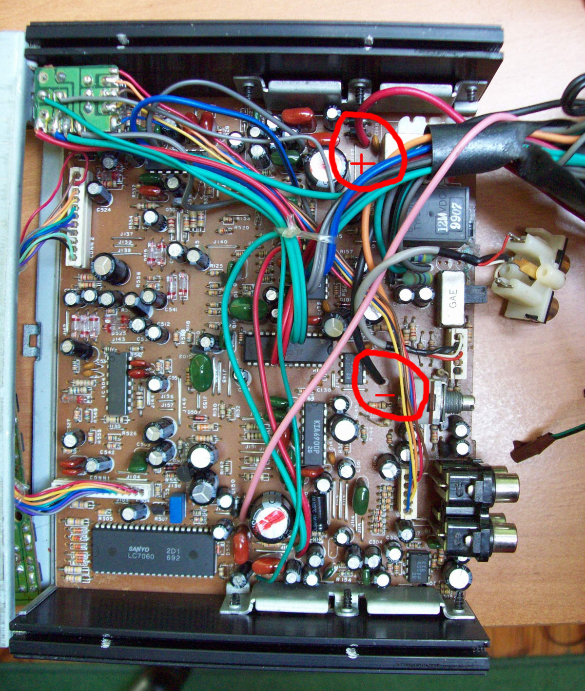

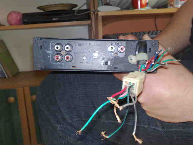

    Chcę podłączyć ww. equalizer prosiłbym o pomoc, może ktoś wie jaki kabel do czego służy? Dołączam zdjęcie...

    Najprawdopodobniej wychodzące z kostki przewody:
    - czerwony - zasilanie (+)
    - czarny - masa (-)
    Ale dla bezpieczeństwa możesz sprawdzić odkręcając górną część obudowy:
    Gelhard gxv 329 opis kabli itp...
    Na tylnym panelu, w miejscu "LINE IN" podpinasz się z wyjścia z radia ;)
    W miejsce "LINE OUT" podpinasz głośniki.
    Widze, że ma dwie końcówki KIA6280H, czyli po 5,8W na kanał, tak? Czy źle patrze? :D
    Lepsza jakość zdjęcia:
