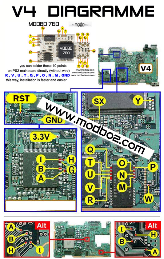

    Mam PS2 i modbo 760 Spch-35003 v4 pal i potrzebuje schematu do tego modelu ponieważ podłączyłem przylutowałem wszystko nie wiem co zrobić z cx i sx nie mam pojęcia gdzie to przylutować na razie działają tylko piraty z ps1 . Mam wersje pal i przylutowałem h i nie wiem czy potrzebnie bo to jest tylko do wersji NTSC. Proszę o szybką odpowiedz.

    Oto schemacik pod V4 dla ModBo 760.
    Swoja droga to jak ty to polutowales bez schematu wczesniej ?
