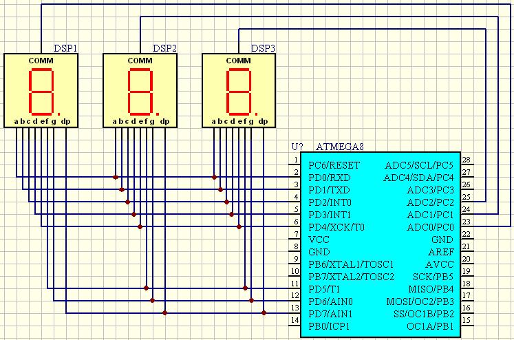

    Witam!
    Właśnie przesiadam się z 8051 (Bascom) na ATMegę8 i C. Zacząłem od prostego programu pod układ z rysunku (pominąłem czwarty wyświetlacz, sterowany z PC3):
    ATMega8 + AVR-GCC - sterowanie wyświetlaczy LED
    Oczywiście jest to tylko schemat uproszczony, obrazujący jedynie sposób sterowania wyświetlacza, proszę nie patrzeć na brak innych elementów.
    Kod programu:
    #include <avr\io.h>
    int main(void)
      DDRC = 1<<0 | 1<<1 | 1<<2;
      DDRD = 255;
      while (1<5)
    	PORTC = 0;    //wygaszanie
    	PORTD = ~(1<<1 | 1<<2);    //wpisanie cyfry "1"
    	PORTC = 1<<0;    //zapalenie pierwszego wyświetlacza
    //	PORTC = 1<<0;
    	PORTD = ~(1<<0 | 1<<1 | 1<<3 | 1<<4 | 1<<6);    //wpisanie cyfry "2"
    	PORTC = 1<<1;    //zapalenie drugiego wyświetlacza
    //	PORTC = 1<<1;
    	PORTC = 0;    //wygaszenie
    	PORTD = ~(1<<0 | 1<<1 | 1<<2 | 1<<3 | 1<<6);    //wpisanie cyfry "3"
    	PORTC = 1<<2;    /zapalenie trzeciego wyświetlacza
     return 0;
    Program ma za zadanie tylko wyświetlać na wyświetlaczach liczbę 123 i nic więcej. Problem polega na tym, że ostatnia cyfra świeci wyraźnie jaśniej od pozostałych i za nic nie mogę dojść dlaczego.
    Zauważyłem coś ciekawego w symulacji (AVR Studio), mianowicie przy uaktywnianiu wyświetlaczy 1 i 2 (PC0 i PC1) dane wpisywane do PORTC pojawiają się najpierw w PORTC, później w PINC, natomiast przy ostatnim wyświetlaczu dane pojawiają się jednocześnie w obu rejestrach. Właśnie tu znajduje się przyczyna problemu, tylko nie wiem jak sobie z tym poradzić. Dlaczego tak się dzieje? Jeśli dodam do kodu linie oznaczone komentarzem, wszystkie wyświetlacze świecą jednakowo.
    Nie ma też znaczenia liczba używanych wyświetlaczy - zawsze ostatni świeci 2x jaśniej od pozostałych.
    Jeśli coś zagmatwałem lub pominąłem w opisie, proszę pytać.
  • #2 6453970
    cavendish
    Zauważ, że pomiędzy zapaleniem a zgaszeniem ostatniego wyświetlacza znajduje się przejście z końca na początek while'a. Niby niedużo ale, jako że nie ma dodatkowych opóźnień między zapaleniem / zgaszeniem wyświetlaczy, jest to czas podobnego rzędu co czas na jaki zapalasz pojedynczy wyświetlacz (co relatywnie wydłuża czas przez jaki pali się ten ostatni w kolejności). Dodatkowe instrukcje wprowadzają drobne opóźnienia, które jednak wystarczą do zbalansowania wpływu przejścia między końcem początkiem pętli. Taka jest moja teoria. Pouczające byłoby zobaczyć kod assemblerowy.
  • #3 6453980
    ogryz
    Wiem o co chodzi i też o tym pomyślałem. Dałem nawet, wykonujące się 10000 razy, pętle "for" po zapaleniu każdego wyświetlacza. Oczywiście nic to nie dało. No i nadal nie potrafię zrozumieć, w symulacji, zachowania rejestrów PORTC i PINC przy ostatnim wyświetlaczu...
    #4 6453997
    Dr.Vee
    W kodzie wynikowym pomiędzy wyświetlaniem cyfr 1 i 2 oraz 2 i 3 są takie same ilości instrukcji. Pomiędzy 3 i 1 będzie dodatkowo instrukcja skoku - dzięki temu trzeci wyświetlacz jest aktywny przez dłuższy czas niż wyświetlacze 1 i 2, a przy tak małej ilości instrukcji różnica 2 cykli zegara to dużo.
    Jak dodasz
    asm volatile("nop; nop;");
    pomiędzy 1 i 2 oraz 2 i 3, to wszystko będzie ok :)
    Pozdrawiam,
    Dr.Vee
  • #5 6454984
    ogryz
    No ok, dwa głosy już mnie przekonują :) Czyli rozumiem, żeby zbytnio nie przejmować się tym, co pokazuje symulator AVR Studio?
    #6 6455133
    _Robak_
    Poziom 33  
    Nie no z avr studio wszystko wporzadku, przy przejsciu whilea nie robi tylko jednej instrukcji, tylko jeszcze wlasnie to przejscie. Dlatego tez jeden krok w symulatorze to powiedzmy dwie instrukcje w rzeczywistosci (opis TYLKO obrazowy). W pierwszych dwoch przypadkach najpierw pojawia sie tylko na porcie, dajesz next step, potem na pinie. W przypadku ostatnim dajac next step on wykonuje skok ktory ma wieksza liczbe cykli i juz zdazy wystawic na pinie jedynke. Wynika to z tego ze jeden krok w symulatorze, jesli piszesz w c, to nie jest jeden cykl maszynowy procka. Troche zagmatwanie wytlumaczylem ale mysle ze bedziesz wiedzial :) Zreszta zobacz sobie ile cykli bierze jeden step bez skoku, a ile bierze bierze w momencie skoku do poczatku whilea.
