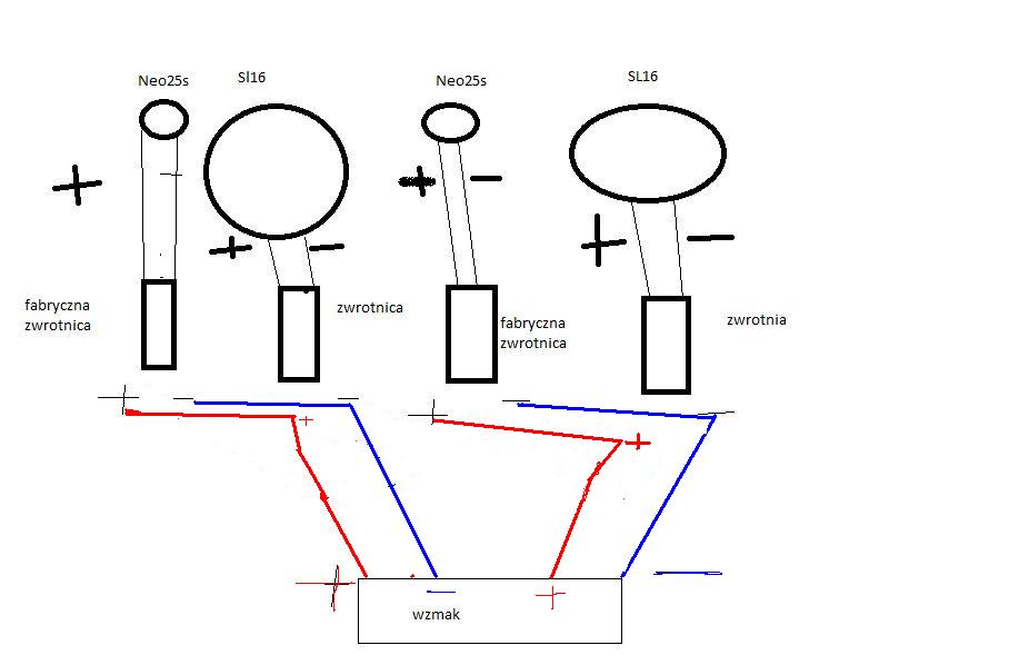

  • #13 6737330
    Certino
    Tak to wygląda:
    Blaupunkt GTA 4 Special, remote,chinch, przegrzewanie
    Do wysokotonowych są fabryczne zwrotnica (3000/12), do niskotonowych zwrotnice zrobiłem z cewki i kondensatora (około 2800/12).

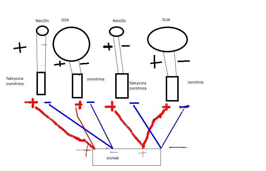

  • #14 6737502
    pita1988
    Podłacz tak

  • #15 6737639
    Certino
    No to jest tak samo tylko nie chciało mi się rysować 2 wyjść ze wzmaka :) Chyba że coś innego miałeś na myśli ??

    pita1988
    To jak Ci pomoc jak tobie nie chce sie rysowac...
    Narysuj tak jak masz dokladnie nikt sie nie bedzie domyslał...
    Do ktorych kanałow masz to podlaczone ?
  • #17 6738175
    Certino
    We wzmaku jest wyjście na 4 głośniki. Ale podłączone mam tylko 2 kanały na zewnętrznych zaciskach + i - bo tak jest na wzmaku: bridge.
    A dlaej to tak jak na pierwszym rysunku.

    deexica
    Kolego certino twoj rysunek sie rozni od kolegi pita.
    Sa dwa rozne polaczenia na twoim i jego i tu nie chodzi mi o kanały (ze masz narysowany jeden). Pita pokazał ci co masz podłaczyc jako pierwsze. Zrob najpierw tak jak na jego rysunku.
  • #21 6739529
    Certino
    No to tak zrobiłem. Do zwrotki od basu przylutowane są kable od wzmaka i kable do wysokotonowego które potem idą do zwrotki od wysokotonowca.
  • #22 6739914
    pita1988
    Tak jest to podłaczone?
  • #23 6740709
    Certino
    Dokładnie tak.
