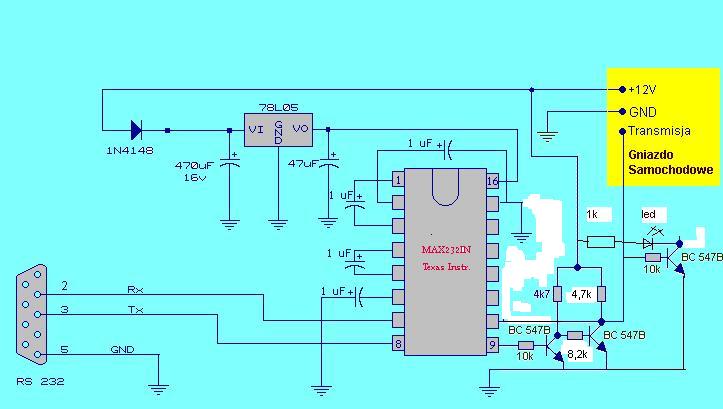

    Zrobiłem interface z tego schematu:
    VAG 311 i opcja LED's przy wyborze portu COM.
    Ze schematu wynika, że jest rezystor 4k7 pomiędzy K i zasilaniem.
    Podłączyłem jeszcze raz, ale tym razem dałem zasilanie 12V z akumulatora i dioda cały czas się świeci.

    A co chcesz nim diagnozować?
    To bardzo średni schemat. Ma kilka błędów. M. in. ten rezystor powinien mieć około 0,5K a nie 4,7K i być podłączony do +12V a nie do 5V za stabilizatorem.
    Ale nie zmieniaj rezystora - bo popsujesz MAX wtedy. Na jego nóżkę 10 nie można podawać 12V.
    Pytam co chcesz diagnozować - bo mimo wszystko z niektórymi układami ma szansę działać. Ale z mało którym.
  • #7 6455500
    Mam układ MAX232IN z Texas Instruments. Możesz poprawić ten schemat??

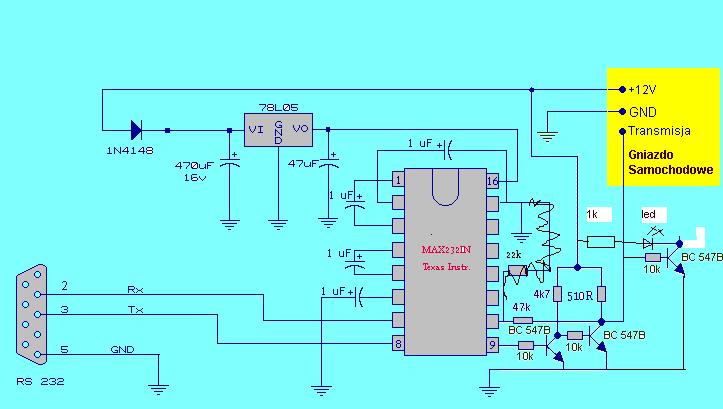

    1. Zmień rezystor podłączony do linii K na 510 Ohm i odłącz go od 5V a podłącz do 12.
    2. Połączenie między końcówką 10 a linią K rozetnij i w powstałą przerwę wstaw rezystor 47K.
    3. Dołącz dodatkowo między linię 10 a masę rezystor 22K.
    Rezystory z p. 2 i 3 mogą się w pewnych granicach różnić. Ale ten z punktu 2 ma być około 2 razy większy niż ten z punktu 3.
    Diodę jak nie zmienisz schematu to lutuj za stabilizatorem (5V). A jak zmodyfikujesz schemat to przed (Vbat, czyli 12V nominalnie).

    Poprawiony schemat:
    Oprócz podanych zmian zmieniłem pojemności kondensatorów na 1uF i górny kondensator połączyłem z masą zgodnie ze specyfikacją TI.
    Rezystory 22k i 47k tworzą dzielnik napięcia dając ok. 6V na 10 pin??
    Po podłączeniu zasilania 12V na linii K od razu pojawi się napięcie 12V to tak mam być??
    Zresztą bez modyfikacji było 5V, ale pytam dla pewności.
    Podłączyłem interfejs na starym schemacie z diodą przylutowaną pomiędzy K i +12V. Oczywiście po podłączeniu do akumulatora od razu się dioda na K zaświeciła, a po naciśnięciu przycisku LED's w VAGu dioda na komie migała, a dioda na K pulsowała od 12V do (chyba) 5V.

    Tak - od razu ma być stan wysoki. A jak coś się będzie pojawiać na porcie RS to będą impulsy stanu niskiego.
    Ten dzielnik ma dawać nieco mniej niż 6V. Zakładając, że silnik pracuje i alternator ładuje to może się do takiego zbliżać. Przy założeniu, że z akumulatora ciągniemy prąd to będzie mniej.
    Tego napięcia nie trzeba, a wręcz nie należy stabilizować. Norma mówi, że ma tam być napięcie zbliżone do akumulatora w stanie pasywnym a w aktywnym bliskie masy.
