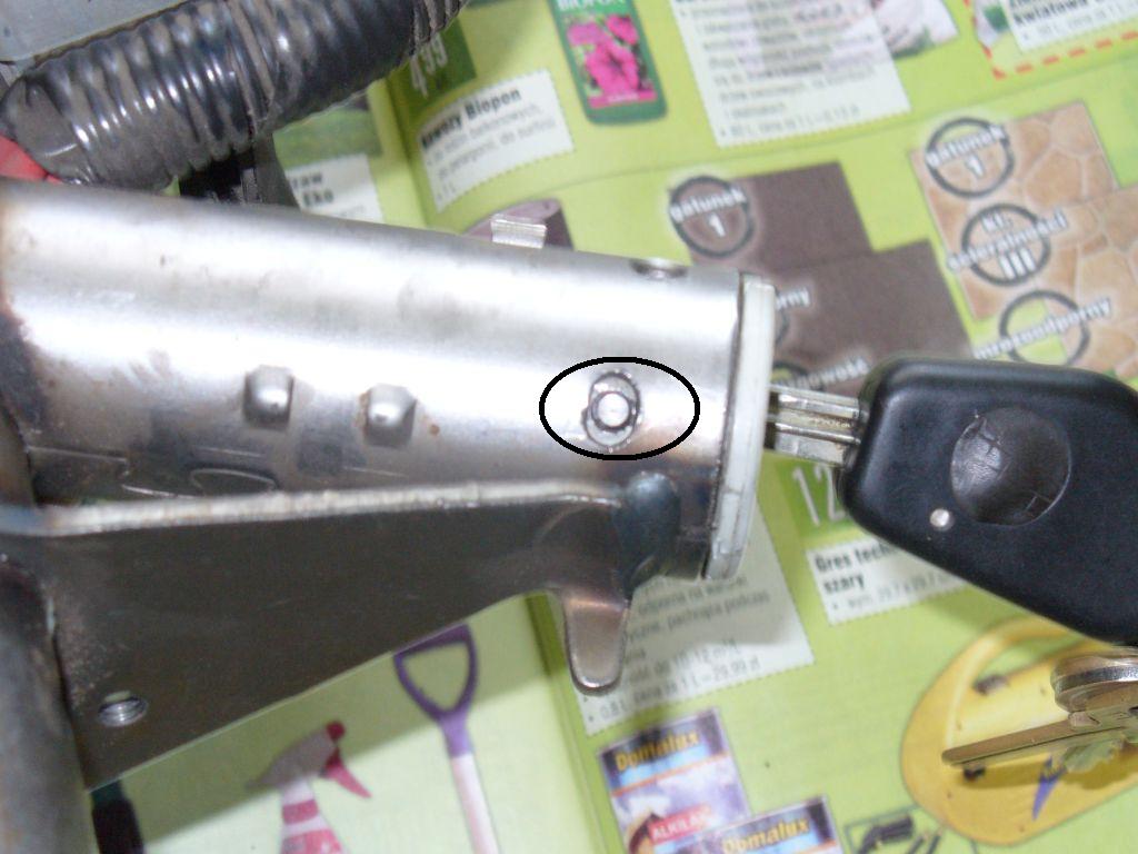

    mam pytanie jak wymontować stacyjkę w berlingo I,
    wszystko rozchodzi się o trzpień pokazany na zdjęciu który blokuje stacyjke w tej metalowej obudowie, nie można go jednak w żaden sposób wcisnąć do środka żeby wyjąc stacyjkę.
    będe wdzieczny za pomoc jak to zrobić
    wymontowanie stacyjki berlingo I
    #2 6455836
    viper555
    Wystarczy przekręcić kluczyk nacisnąć trzpień i stacyjka wychodzi.P
  • #3 6455883
    zimon
    a co zrobić kiedy nie można przekręcić kluczykiem, bo stacyjka w środku aż tak sie posypała?
  • #4 6455897
    viper555
    To została wiertarka chyba że ktoś ma na to sposób.P
  • #5 6456318
    zimon
    niestety, nie dało rady bez wiercenia, ale już wymontowana
