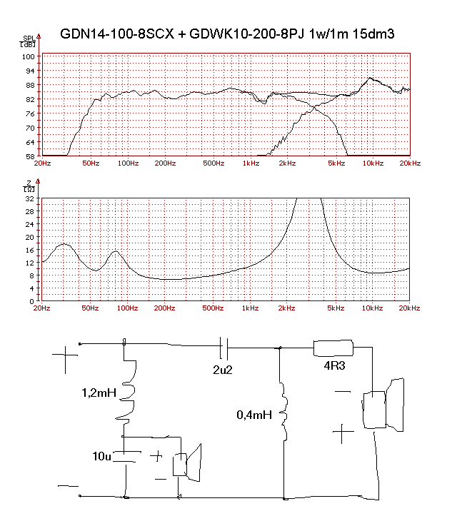

    Sprawa wygląda tak, chciałbym złożyć własną konstrukcję głośników.
    Posiadam wzmacniacz radomor 5102te 25w/4Omy (i nie zapowiada się żebym szybko wymieniał). Stary zestaw głośników unitra zg który mam (w środku są głośniki 20 i 15w) dość kiepsko gra.
    Materiał na kolumny mam- 2 cale grubości deski sosnowej (jako że z ojcem prowadzimy stolarnie nie będzie żadnego problemu z obróbką). Płyta z fornirem nie wchodzi w ogóle w grę (bo mi się to po prostu nie podoba)
    Mam pokój 7,5/2.8 m
    Ogólnie słucham każdej muzyki i dość często oglądam filmy. Chciałbym by kolumny były w miarę uniwersalne i grały tutaj w zestawie stereo.
    W grę wchodzi konstrukcja dwu drożna z uwagi na koszty, tak by się zamknąć w 200zł za głośniki. Chodzi mi o jak najlepszy stosunek cena/jakość. Audiofilem nie jestem i zdecydowanie mi chodzi o skonstruowanie czegoś samemu i naukę.
    Jakie głośniki dobrać. Co ze zwrotnicami? Jaką grubość drewna dobrać? Może coś więcej podpowiesz.
    Dzięki K.

    Może zbuduj sobie kopie "oem-a" do radmora? Czyli zgc30-c114.

    _DoGeR_
    tomq8888 napisał:
    Mysle ze zestaw stx na 14-100-8 scx i stx gdwk pj spokojnie ci starczy.
    Do takiego zestawu jaka obudowa? Zamknięta czy BR, jeżeli BR to jakie wymiary rurki.

    Winisd sciagasz i projekt sobie robisz. Symulacja tylko na basowca i wszystko bedziesz mial jasne i jezeli w gre wchodzi nauka jak napisales policz sam a wyniki przedstaw. Ktos zawsze naniesie korekty.

    Tak jak jest napisane na powyższym zdjęciu 15dm^3. Nie ma strojenia podanego czyli należy przypuszczać że obudowa zamknięta.
    Ale jak kolega wyżej pisze, możesz się pobawić w winISD

    Ale kolega glupoty pisze.. ;)
    To jest objetosc obudowy w ktorej ta zwrotka byla liczona. Osoba ktora robila ta zwrotnice (nie pamietam kto, takero? Irek?) ma uniwersalna obudowe i wstawia tam wszystkie glosniki sredniosniskotonowe do pomiarow, nie jest to wiec sugerowana objetosc obudowy.
    Gyby poszukac cos wiecej o tym glosniki w dziale gotowych konstrukcji, to znalazloby sie ze optymalna jest obudowa 10-11 litrow, bass-refex.
    Nie nalezy przypuszczac, tylko poszukac. Obudowa Br, strojenie wyliczysz sobie w Winisd.

    Dzięki za poprawienie. Teraz już będę wiedział;)
    PS.sorry za te głupoty. Z drugiej strony jak bym tych głupot nie napisał to dalej bym tak myślał:|
