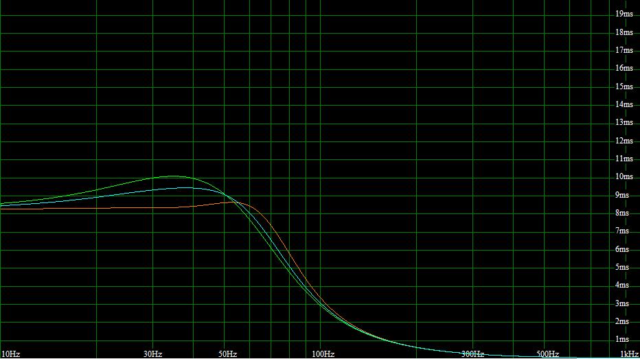

  • #8 6466754
    _DoGeR_
    Satelity na STXach - jak to zagra?
    Takie coś mi wyszło przy strojeniu 50Hz i skrzyni 10L, już lepiej niż wcześniej :)

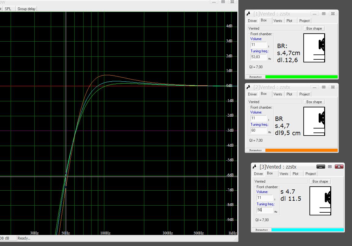

    #9 6466985
    Tomq
    Mi wyszlo cos takiego, obudowa 11 l.:
    Jak bedziesz robil rurke br to najpierw zrob 12,5 cm, skroc ja potem do 9,5 cm i zobacz ktory bas ci bardziej odpowiada ;)
    ja bym wybral pomaranczowy wykres, chociaz moze okazac sie ze bas bedzie za bardzo podbity, wtedy wez niebieski ;)
    Pamietaj zeby wygrzac te glosniki. Niech pograja kilka(nascie) godzin (nie musisz tego sluchac i nie koniecznie musza grac non-stop ;) ) w obudowie zanim zaczniesz kombinowac z BR. Glosnik musi sie troche "rozrobic" zanim zacznie grac tak jak jest mu pisane.
