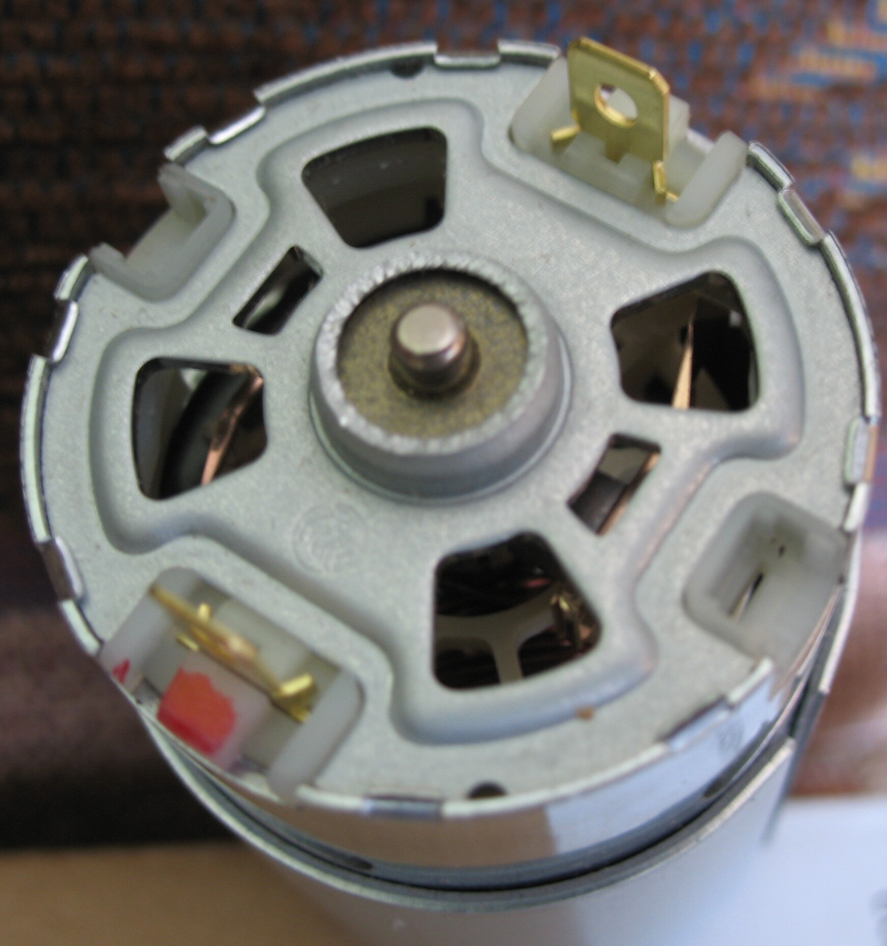

    Mam pytanie odnośnie oznaczenia biegunów w silniku Makita 14,4 volt a mianowicie czy ten biegun oznaczony fabrycznie na czerwono to + czy -

    Witaj, w mojej jest akurat zaznaczony na czerwono.+ aczkolwiek i tak będziesz zmieniał polaryzacje przy włączniku plus na minus i odwrotnie.

    Na czerwono oznacza się zawsze biegun dodatni. Zresztą jak się podłączy silnik prądu stałego (szczotkowy, bez elektroniki) odwrotnie, to nic się nie stanie, tylko będzie się kręcił w drugą stronę.

    Dzięki panowie wszystko jasne temat zamykam.
