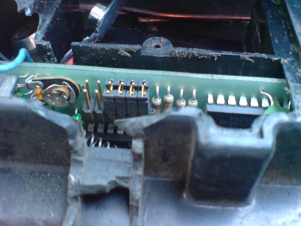

    przeszukałem kilka for ale ne znalazlem nic odpowiedniego
    Problem polega na tym że mam Alarm w uno ale nie mmoge nic wiecej powiedziec (jaka firma ani nic) ponieważ tusz sie zmył z obudowy.
    Do rzeczy: alarm dziala lecz czasem wariuje dlatego go nie uzywam mam do tego taki kluczyk, który wyłącza pilot ale nie o to chodzi, chcialbym cos z tym zrobic, mianowicie chcę aby alarm nie działał tylko sam centralny zamek na pilota
    Kolega w seicento mwi ze tez ma alarm ale po przekreceniu tego kluczyka dziala sam centralny, a u mnie wtedy nic nie działa :(( jedynie na kluczyk ale tez się czasem zacina dlatego wolę pilot
    Obudowa jest nadłamana i z góry widać jakiś potencjometr i 6 styków na których 4 są zmostkowane podejrzewam ze chodzi w nich o zasilanie siłowników z 4 drzwi
    zdjęcia :
    Wariujący Alarm w uno1.0. Co zrobić?
    Wiem ze wam trudno powiedzieć ale chcialbym wiedziec czy da się to zrobić, bo jak nie to kupic sterownic centralnego i przerabiać kostki :(((

    sadek1979
    Spec od samochodów
    zostawiasz zasilanie masę i sterowanie centralnym (zamknij otwórz) dodatkowo wywalasz z układu przekażnik blokady i śmigasz Z doświadczenia wiem że długo to nie pośmiga więć nastaw się na wymianę na sterownik co będzie dla ciebie bezpieczniejszym rozwiązaniem Dla kogoś kto się zna to max godzina roboty a koszt wszystkiego 100-250 zł

    sadek1979
    Spec od samochodów
    Bo jeżeli piszesz cyt''alarm dziala lecz czasem wariuje'' to co może wróżyć bo moim zdaniem nic dobrego , dodatkowo te jak to nazwałeś mostki to nie jest do 4 drzwi ,są to zworki które służą do sterowania np. czasem zamknięcia centralnego , biernego uzbrajania , samouzbrajania lub czegoś innego .A jeżeli podpowiedz kogoś kto chce coś doradzić nie satysfakcjonuję kolegę to po co pytać ?

    Zapp
    kto powiedział ze nie satysfakcjonuje? Chodzi mi z tym wariowaniem o to, że sam się czasami załącza i taka sytuacja:
    Jadę sobie z dziewczyną, muzyczka gra a tu naraz odcina zapłon i auto wyje jak potrzaskane... by to byl jeszcze 1 ton ale to ma chyba z 10 tonow to jak to wszystko zaczęło wyć to......
    No nic dzięki za podpowiedzi spróbuję się z tym pobawić, najwyżej w ostateczności użyję"młotka" i kupię tą centralke, bo i tak nic nie tracę grzebiąc w tym dziadostwie...
