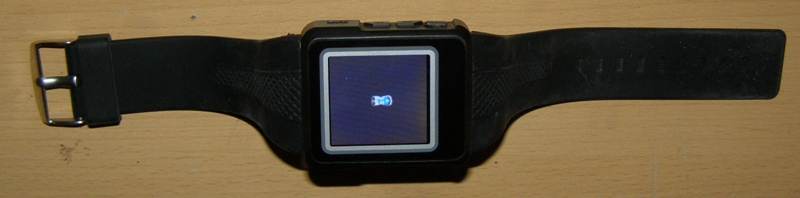

    Witam niedawno kupiłem sobie ten oto zegarek wszystko było w porządku do czasu az nie zachciało mi sie edytować firmware
    w zegarku była wersja 9.1.53 dla chipu Ak1025
    Niestety coś zrobiłem nie tak i zegarek umarł
    Więc po dłuższym googlowaniu udało mi sie go uruchomić w trybie serwisowym poprzez zewrzenie pinów procka i wgrałem firmware jaki znalazłem w necie ale teraz tylko pokazuje sie klepsydra i cały czas pracuje w trybie serwisowym tzn w PC jest widyianz jako ADFU
    Skoo}cyzz mi si ju pomysłyh dlatego Proszę was o pomoc
    Czy wiecie jaki konkretnie ma być ten firmware ??
    Moze ma ktoś z Was taki właśnie zegarek i może zczytać jego Panięć ??
    Proszę o pomoc i Pozdrawiam

  • #2 6493408
    Niebieski
    Które piny zewrzec? Mam Mp4 na tym układzie, która nie reaguje na nic. Wyświetla się tylko klepsydra.

    gorsomir
    U mnie skończyło się na skopiowaniu całej pamięci z takiego samego zegarka i dzieki temu wszystko działa
    Jeśli chodzi o zewrcie pinów to polemcam ten artykuł
    Link
    Mam nadzieje że pomogłem Pozdrawiam
