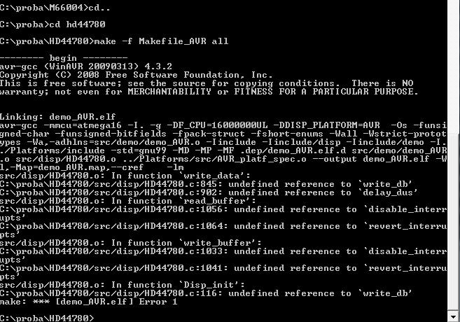

    Próbuję dziś cały dzień uruchomić bibliotekę z wydawnictwa BTC http://www.btc.pl/pliki/libd.zip Mimo stosowania się do zaleceń edycji z książki i kompilacji w terminalu wydałem polecenie i są zwracane błędy jak w screenie poniżej, Wiem, że robię coś głupiego, bo już nie jest to moja pierwsza biblioteka i żadnej się nie dało skompilować, nawet próbowałem na mfile od działającego projektu, mimo naprawdę intensywnego googlowania nie znalazłem nic dla siebie. Gdyby ktoś zerknął i udzielił jakiejś wskazówki, to będę bardzo wdzięczny i chętnie kliknę "pomógł".
    W trakcie przeszukiwania elektrody trafiłem na podobne problemy z bibliotreką rklibavr. Sciągnąłem sobie tą bibliotekę na próbę i u mnie ta biblioteka kompiluje się bezproblemowo w przeciwieństwie do tej z btc.
    [M162] [C] "undefined reference to" kompil. libd[M162] [C] "undefined reference to" kompil. libd
    Identyczna sytuacja ma miejsce z kompilacją bibliotek do pozostałych driverów.
    Czynności, które wykonuję:
    1) Ściągam
    2) Rozpakowuje
    3) Wchodzę w cmd do katalogu, w którym jest plik Makefile_AVR
    4) Wpisuję: make -f Makefile_AVR all - polecenie z książki
    5) Otrzymuję błąd:

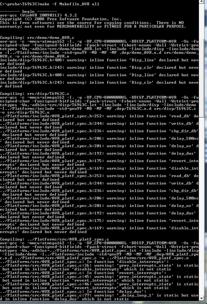

    O co tutaj chodzi? Czy trzeba najpierw skompilować biblioteki? Niestety, w książce "Wyświetlacze..." wydawnictwa BTC nic nie jest na ten temat powiedziane. tylko wpisać make -f Makefile_AVR all.

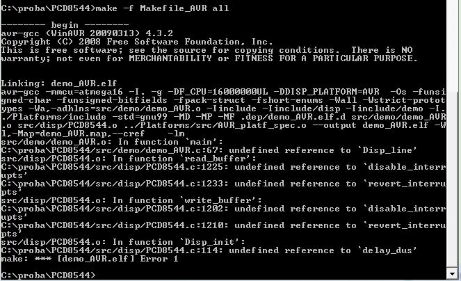

    Kolejna paczka błędów:

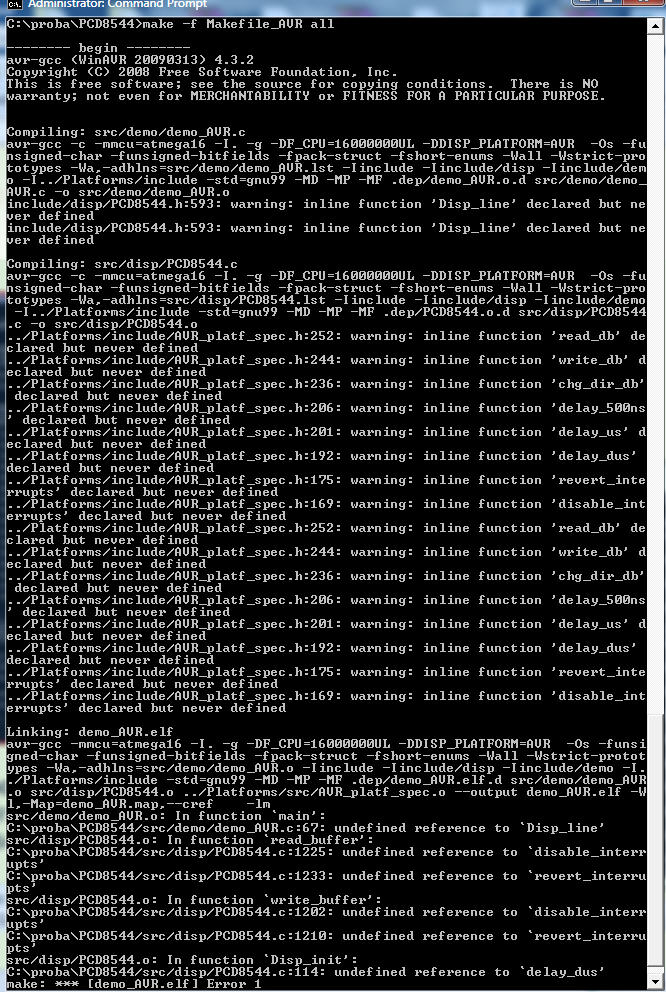

    Gdy wydam identyczne polecenie po raz drugi błąd wygląda następująco:

    #2 6470572
    Dr.Vee
    W pliku Platforms/include/AVR_platf_spec.h deklaracje __inline__ są bez sensu - jeśli miałyby być inline, to musiałyby istnieć definicje funkcji w nagłówku, a nie tylko deklaracje.
    Na szybko: usuń w w/w pliku wszystkie wystąpienia "__inline__" i dodaj na początek każdej deklaracji funkcji słowo "extern".
    Pozdrawiam,
    Dr.Vee
  • #3 6471269
    Pawel1812
    Postąpiłem zgodnie z poradą - usunałem __inline__ i przed wszystkimi występującymi w tym pliku deklaracjami dodałem słowo extern i biblioteka się skompilowała. Serdecznie dziękuję za pomoc i już kliknałem "pomógł".

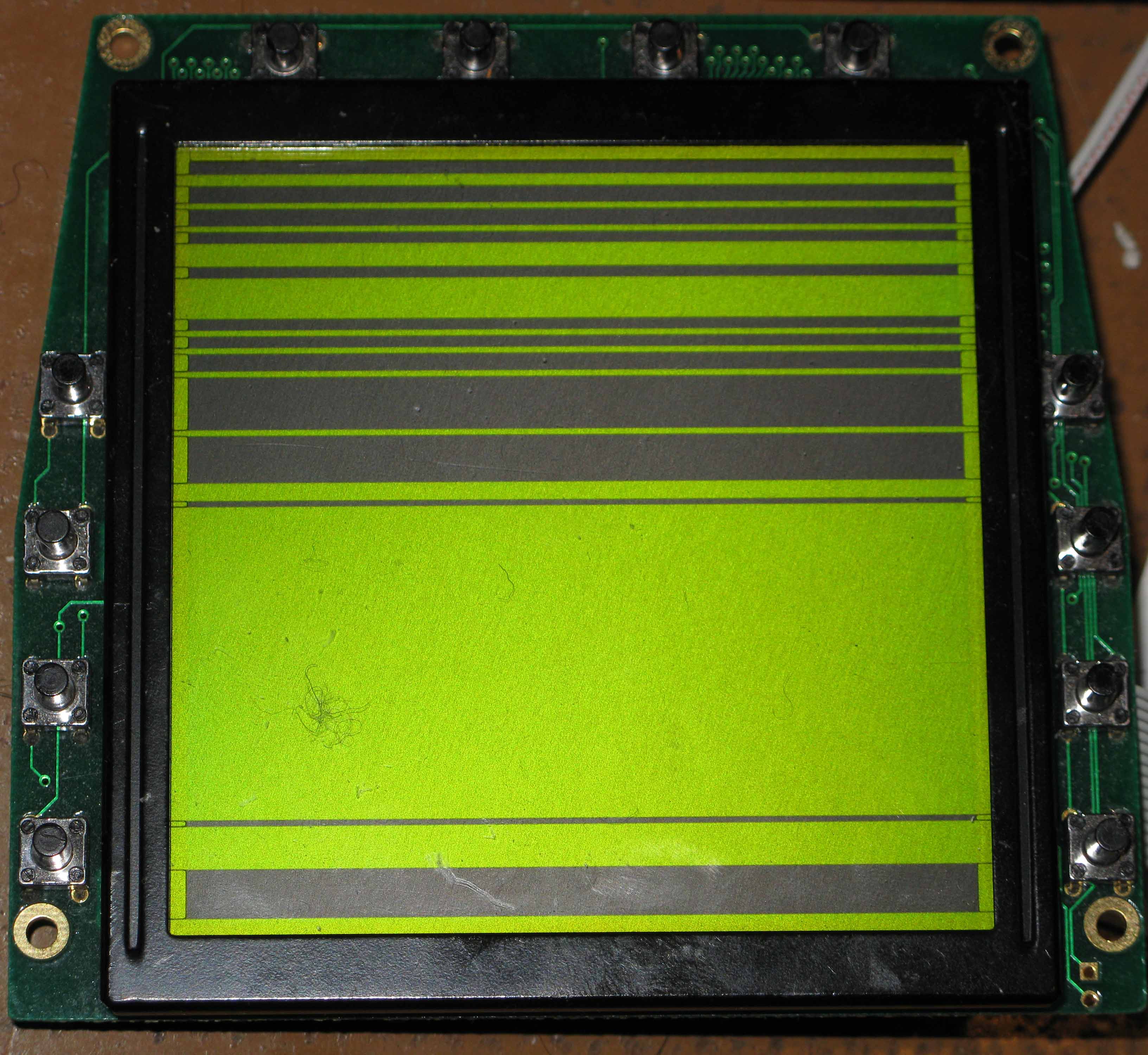

    Co prawda mojego wyświetlacza T6963 nie udało się odpalić na tej bibliotece, ale nie udało się z nim też na żadnej innej, nawet na tej http://en.radzio.dxp.pl/t6963/ ani na gotowym programiku demonstracyjnym z BASCOMa, więc wszystko wskazuje, że jest uszkodzony - migną tylko poziome kreski na całej długości wyświetlacza - kontrola poprawności połączenia była wykonana dziesięciokrotnie - mierzenie od nóżek T6963C do nóżek Atmega162, portC na którym jest JTAG nie jest wykorzystany. Za kilka dni jak dojdzie, to spróbuję na nowym LCD i napiszę jak się ta biblioteka sprawuje.
    Jedyny obraz jaki się udało wygenerować BASCOM'em wygląda tak:
    Właśnie podłączyłem nowy wyświetlacz tym razem typu DMF5005NY–LY za 75zł i wszystko jest ok. Wszystko działa zarówno na bibliotece z http://en.radzio.dxp.pl/t6963/ jak i omawianej w temacie z książki z btc. Jedyna wada tego wyświetlacza, to procedura włączania i wyłączania napięć - brak zintegrowanego generatora napięć ujemnych :(
