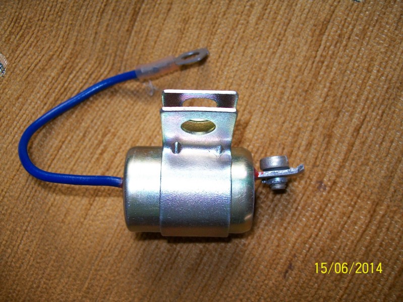

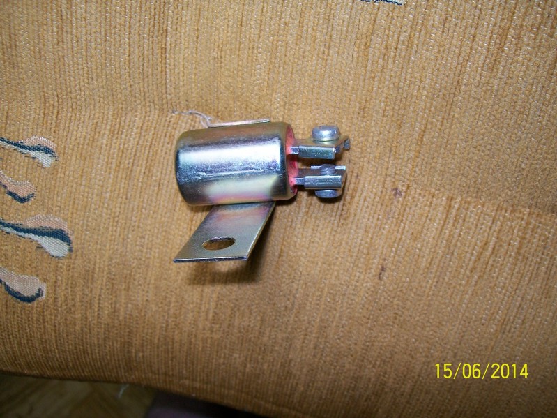

  • #13 13712264
    zazazibi
    Witam.Mam 2 kondensatory typ KPpz 011 i KPpz 013 (0,5 i 3 mikro F).
    Chcę podłączyć je do alternatora w samochodzie.Czy widoczne na zdjęciach kondensatory na obudowie mają "-"(masę)?Czy też są przelotowe - wchodzi i wychodzi "+" zaciskami ?
    Bardzo proszę o fachową odpowiedź.
  • #14 13712441
    fuutro
    Pierwszy na korpusie ma ewidentnie masę. Drugi - pokaż zdjęcie od strony opisu.
  • #15 13712733
    zazazibi
    Czyli 1 kondensator jest przelotowy -
    1 zacisk+ (na odbiornik niebieski) ; 2 zacisk+(doprowadzenie+)?
    Natomiast jak podłączyć ten 2 ?
    1zacisk to "-";2zacisk"+' ?
  • #16 13712763
    fuutro
    Masz omomierz? Tam gdzie jest jeden przewód wpunasz równolegle a omomierz wykorzystaj w drugim, wepnij się z nim miedzi zaciski i napisz co pokaże ,- zwarcie czy po chwili brak przejścia.
