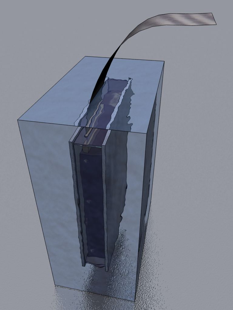

    Ostatnio się zastanawiałem co by się stało jak by tak wrzucić dysk do wody w celu uciszenia go. Jak każdy zapewne wie można chłodzić komputer zanurzając go w wodzie i mamy komputer wyciszony absolutnie. Przynajmniej w teorii, bo woda zaraz by się zabrudziła i bum. No ale można to samo zrobić z olejem i nie ma problemu. Najlepiej transformatorowy. Problem w tym że wszędzie piszą że nie można zanurzać zasilacza (jeśli się nie wie jak) dysków i napędów opt. (no to to akurat oczywiste).
    Ale o co chodzi z tym zanurzaniem dysku? Przecież dyski są hermetyczne więc jakby się dysk zanurzyło w oleju to by się najpewniej nic nie stało. No ale też i nie o to mi chodzi.
    Mianowicie ostatnio wziąłem jakiś stary głośnik, podłączyłem go do wieży, wsadziłem do reklamówki i zanurzyłem w wiadrze wody. O ile kiedy głośnik był na zewnątrz ( poza wodą) grał dosyć głośno (w całym mieszkaniu było go słychać). Po zanurzeniu go w wodzie na parę centymetrów zaledwie dźwięk zanikł kompletnie. Jak się przyłożyło ucho do wiadra to lekko było słychać dudnienie lekkie. Tak więc rozwiązanie to jest zdecydowanie warte zachodu gdyż żaden dysk nie wydaje nawet w 10% takiego hałasu jak ten głośnik w teście. Więc włożenie głośnika do wody wyciszyło by go całkowicie.
    I teraz dwa pomysły.
    1. Można włożyć dysk po prostu do worka foliowego (wytrzymałego jakiegoś) i mocno zawiązać przy wylocie (zresztą nie trzeba nawet chować całego worka pod wodą. można wylot wyprowadzić nad wodę. woda i tak tak szczelnie domknie worek że nic nie będzie słychać) i po prostu zanurzyć worek z dyskiem w wodzie podwieszając go ewentualnie na jakiejś gumce od góry.
    Dysk wyciszony totalnie a i chłodzenie dużo lepsze, bo worek przylega do dysku a woda chłodzi.
    2. drugi pomysł już trochę bardziej pracochłonny.

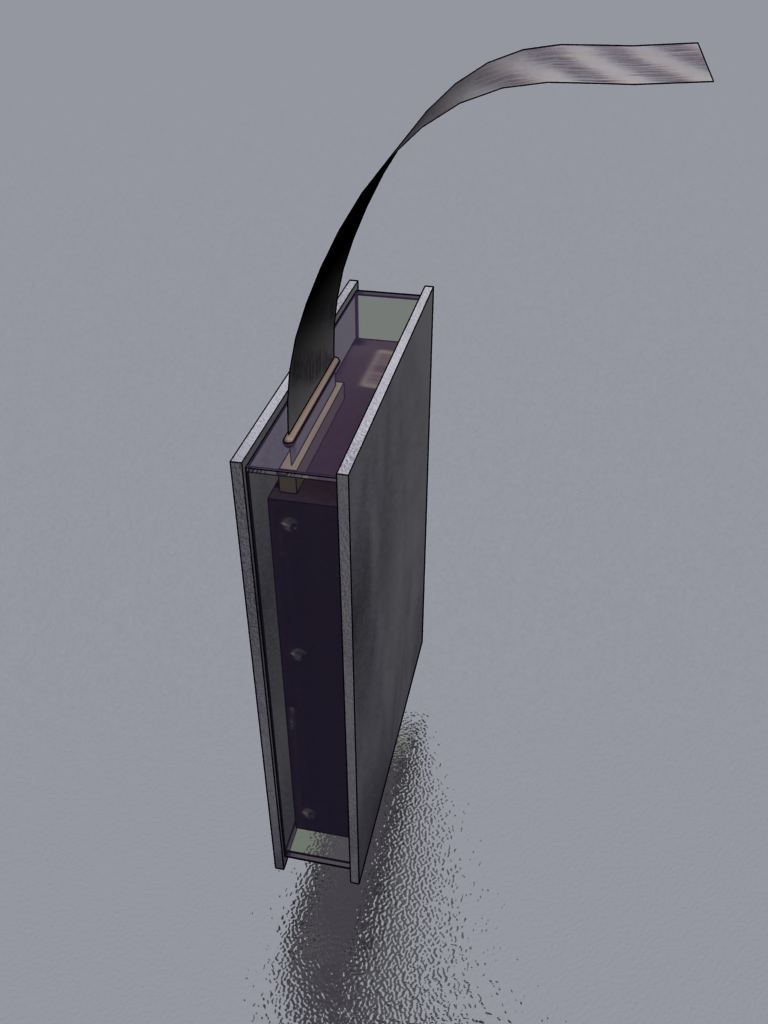

    Wziąć dwa kawałki grubej blachy albo dwie stalowe płytki i pleksę. Z tego zrobić pudełko którego ścianki boczne były by z plexi a górna i dolna z metalu. W plexi zrobić wyjście na kable które potem trzeba odpowiednio uszczelnić i sklecić wszystko do kupy. I takie pudełko z dyskiem zawiesić również na jakiejś gumie w wodzie. Dysk wyciszony absolutnie, chłodzenie przez metalowe płytki bezpośrednio dotykające dysku. Można by było zrobić całe pudełko z metalu ale jak ścianki są z plexi to nie dość ze łatwiej zrobić otwór na taśmy i potem ten otwór uszczelnić to widać co się dzieje w środku (i w miarę fajnie to wygląda i ewentualny przeciek można zauważyć, chociaż tak jak wcześniej napisałem i tak się nic nie stanie z dyskiem jeśli kropelka przecieknie a nawet 10 kropelek).
    Proszę o komentarz fachowców. Czy to dobre rozwiązanie czy może jest jakieś ALE?

    Kolega "wynalazca" zapomniał o zasilaniu dysków ? A tak ogólnie to pomysł marny - mam dwa dyski i wcale ich nie słuchać !

    Woda posiada prawie 800 razy większą gęstość niż otaczające nas powietrze. W środowisku o takiej gęstości dźwięk rozchodzi się z prędkością prawie 4,5 krotnie większą niż na powierzchni.

    a jaki problem zrobić przejściówkę z molexa. 20 cm kabla z wtyczką na jednym końcu i gniazdem na drugim, wtopić/uszczelnić to w obudowę razem z kablem sata/ide. nie widzę problemu. Nie wiem jaki ty widzisz?! a kieszenie do dysków to jak są robione? na podobnej zasadzie chcę to właśnie zrobić. Taka kieszeń na dysk podwodna.
    co do dyskusji na forum to o chłodzeniu DYSKU nic nie ma. Jeśli już to o chłodzeniu komputera. A to że negatywne to właśnie dlatego że większość myśli że jak olej w kompie to jakaś katastrofa. I że dużo miejsca zajmuje chłodzenie kompa całego. Chłodzenie dysku to inna bajka. 1. sam dysk nie ma styku nawet z cieczą. 2. miejsca zajmuje nie dużo, bo pojemnik musi być tylko trochę większy od samego dysku.
    Miałem nadzieję że ktoś podzieli się jakimiś doświadczeniami/spostrzeżeniami a nie na atak ze strony tych co to chyba kompa z plombami kupują i jeszcze za nie dziękują. Ja lubię grzebać w kompie, całego pasywnie kompa sobie poskładałem i do dopełnienia efektu chcę wyciszyć jeszcze dysk.
    Tak jak już napisałem nie interesuje mnie opinia tych, którzy twierdzą NIE BO NIE. Interesuje mnie opinia kogoś kto coś o tym może wiedzieć lub kogoś kto się zna na sprzęcie i mógłby jakieś konstruktywne argumenty podać przeciwko temu pomysłowi a nie argumenty typu "eeee... ale lipa... gdzie to dysk do wody? eee..."
    Także jeśli ktoś może się czymś podzielić w tej dziedzinie (chłodzenia DYSKU nie kompa) to chętnie poczytam.

    Jeśli chodzi o wkładanie dysku do wody - powiem Ci kolego tak:
    Zajmuję się trochę elektroniką powiedzmy że przemysłową.
    Jedno urządzenie które czasem naprawiam posiada 4mm aluminiową obudowę, wszystkie kable w dławikach (porządnych!) wyłącznie od dołu, a samo łączenie obudowy jest na szlif (nie uszczelkę!) i 16 śrub.
    Dlaczego w takiej obudowie potrafi zebrać się woda?
    Jedyny sposób to całkowite zalanie odpowiednią (!) żywicą - a tego nie chcemy.
    W innym wypadku wilgoć + napięcie to gwarancja kłopotów.
    Nie musi być zwarcia, wystarczy korozja galwaniczna... Twoja jedna kropelka nagrzeje się i wyparuje, potem osadzi się na elektronice, a potem dysk nagle przestanie działać.
    Dlatego nie piekl się, elektronik ma wrodzoną niechęć do wody nie całkiem przypadkowo.

    Uważam że należy założyć że olej jednak się przedostanie do obudowy. A dysk nie jest przystosowany do wkładania do oleju.
    Zauważ że nie jest to transformator, gdzie jest miedź, lakier, stal i tekstolit.
    Tutaj masz różne (bardzo) plastiki, folie (naklejki), często gąbki, lakiery i farby bardzo różne od stosowanych w energetyce.
    Kto zagwarantuje że to wszystko nie rozpuści się w cho..rę pod wielotygodniowym wpływem oleju?
    Każda ciecz paruje, a w tak małej przestrzeni jak ta obudowa, stężenie par może być znaczne.
    A jeśli olej rozpuści etykiety i dostanie się do mechaniki, to masz duży problem.
    Taki jest mój tok rozumowania, Lzep napisał ci - chcesz to próbuj.

    Dyski nie są hermetyczne tylko pyłoszczelne. Poza tym otwór służy do wyrównywania ciśnienia.
    Polecam prosty eksperyment - weź stary dysk twardy i zanurz go w wodzie. Zobacz bąbelki i sam wywnioskuj co to oznacza :) Kiedyś w robocie mieliśmy podobny pomysł i pół dnia się kłóciliśmy czy dyski są hermetyczne. Powyższy eksperyment rozwiał wszelkie wątpliwości.

    ehhh... po raz kolejny: nie w wodzie i nie zanurzyć dysk w cieczy tylko dysk w obudowie lub jakimś opakowaniu w wodzie. W folii jakiejś na przykład. jutro sprawdzę stary dysk i zdam relację co się stało :)

    A dzisiaj testowałem z wodą. Nalałem wiadro wody, wrzuciłem dysk działający już do jednorazówki z tesco i do wody. Różnica w głośności jest ogromna. Jak się przyłożyło ucho do wiadra to lekko jakiś tam szmer było słychać. Przy czym poza wodą dysk jęczy na cały pokój bo to jakiś stary 10GB maxtor, który już swoje przeżył. Oczywiście nic się nie stało, nic się nie spaliło, nie przeciekło, nie wybuchło, katastrofy nie było, koniec świata odwołany! i to na reklamówce z tesco która ma wytrzymałość woreczka na kanapki. oczywiście po wyjęciu reklamówki z wody w środku reklamówka jak i dysk idealnie suche. Zresztą to oczywiste ale pisze co by nie było.
    Tak więc pomysł ten jest zdecydowanie efektywny. Temperatur nie mierzyłem ale na pewno były by lepsze niż dysk luzem. Pozostaje tylko kwestia tej dziurki (której BTW w tym dysku nie ma. chyba że gdzieś ukryta pod elektroniką). Kwestia teraz czy jak zatkam tą dziurkę to coś się może zdarzyć po jakimś czasie. W laptopie miałem dysk z dziurką i konstrukcja kieszeni na ten dysk zatykała tą dziurkę na 100% absolutnie szczelnie a mimo to nic się nie działo. Więc nie wiem. Ktoś wie może czy mogą być jakieś skutki długotrwałego zatkania tej dziurki? ewentualnie można rurkę cieniutką wyprowadzić razem z kablami na powierzchnie wody żeby był przepływ powietrza. Ale taką bardzo cieniutką o średnicy mniej więcej tej dziurki właśnie. Tylko ciekawe co z dźwiękiem wtedy. Czy nie wydostawał by się przez rurkę? można by było nawinąć tej rurki sporo wokół dysku na przykład zanim by się wynurzała to zawsze dłuższa droga dla dźwięku do przebycia chyba a powietrze i tak sobie by przeszło jakakolwiek długa by o na nie była. przetestuję jeszcze może dzisiaj z rurką jakąś doprowadzającą powietrze.

    Żeby odprowadzić ciepło z dysku wystarczy przykręcić po bokach radiatory które będą wystawały ponad powierzchnię piasku tak jak pisałem powyżej.
    Krótki test z wodą przeszedł pozytywnie ale jak będzie zachowywał się taki dysk po dłuższym okresie np. miesiąc.
