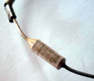

    Witam. Mam kilka urządzeń w których muszę wymienić takie bezpieczniki, ale niestety nie mam odpowiednich złączek do mocowanie bezpiecznik>kabel.
    Gdzie to można kupić lub może macie jakieś sposoby na łączenie takich bezpieczników z kablami - chodzi o dobre stabilne polączenie tego ze sobą.
    Dla jasności dodam, że bezpieczniki wyglądaja tak:
    Złączka do bezpiecznika termicznego

    Witam , może końcówka tulejkowa odpowiedniej średnicy stosowana w elektryce+zaciskarka , nie miałem reklamacji , ewentualnie kostka linka oczywiscie pocynowana lub na tulejce
    pozdrawiam
